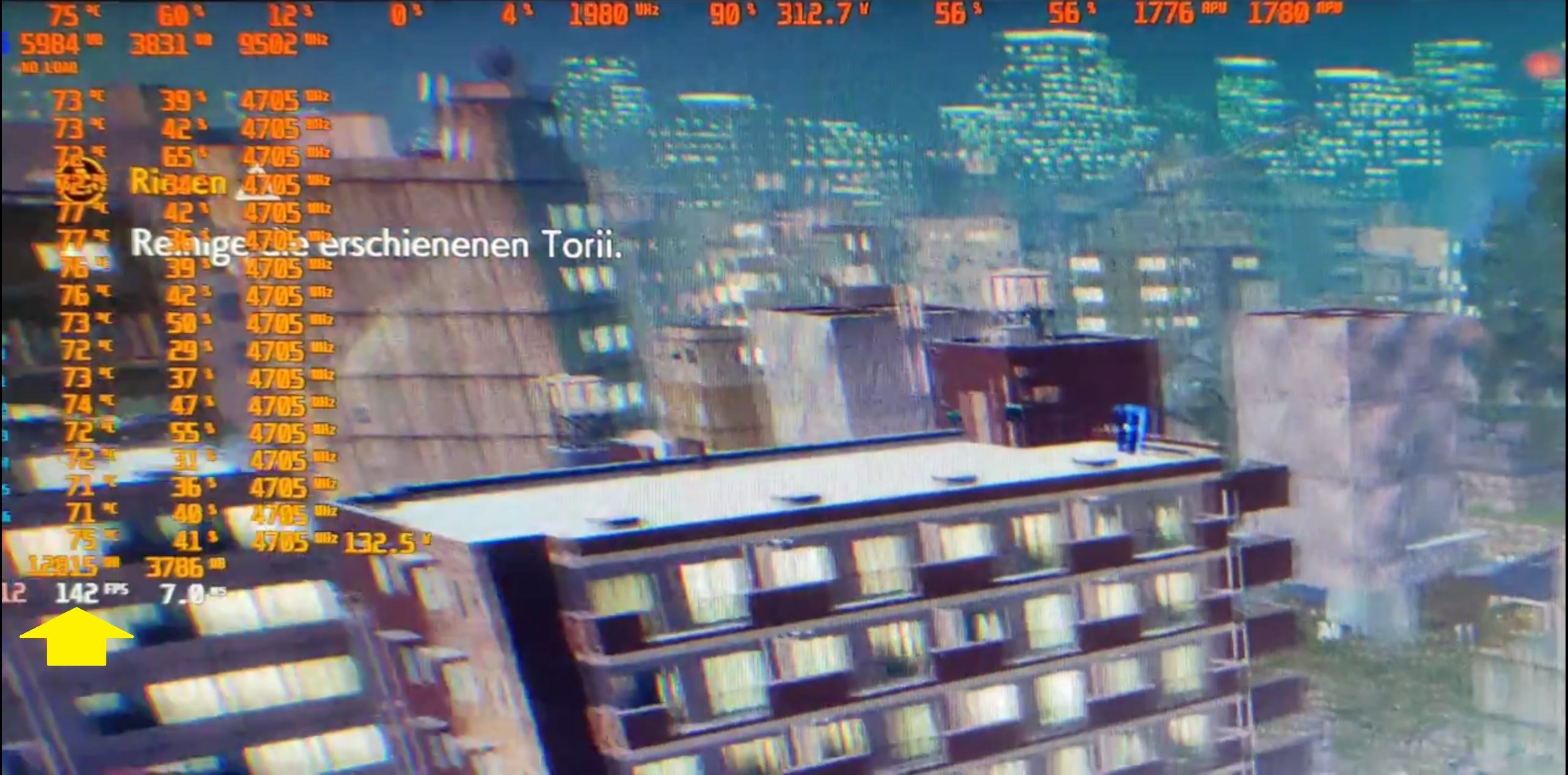

Ein Video von dem Spiel (1) Ghostwire Tokyo laut Steam 120 Fps in der Drehung man merkt sofort das es wie 60 Fps aussieht.
Kann das auch auf einem Defekt von dem 27 Zoll WQHD 144Hz iiyama G-Master GB2760QSU-B1 hindeuten?

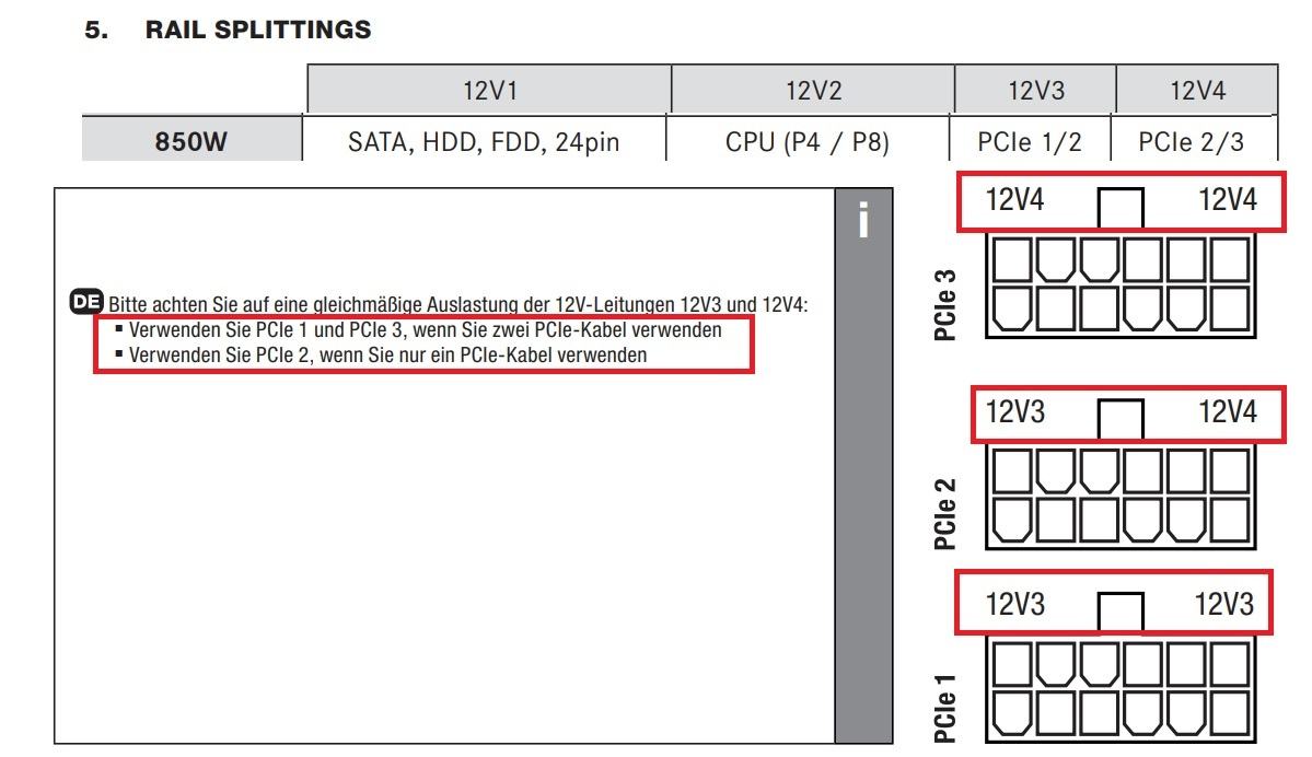

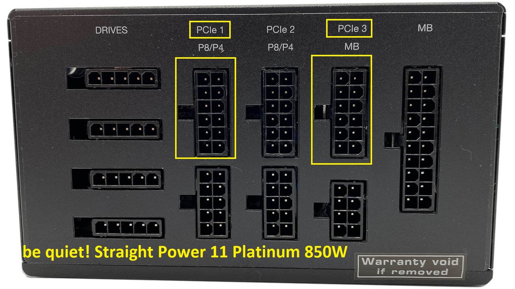

@Biosalat es kann auch sein das Dubaro das be quiet! Straight Power 11 Platinum 850W Multi Rail Netzteil falsch an die RTX 3080 Ti falsch angeschlossen hat, wie es häufig der Fall ist.
Mit einem Single Rail Netzteil gibt es solche Probleme nicht.
Es muss PCIe Anschluss 1 und 3 mit zwei PCIe Stromkabeln verwendet werden oder PCIe 2 am Netzteil mit einem Y PCIe Stromkabel , damit die RTX 3080 Ti genug Strom bekommt.
In beiden Fällen wird Rail 3 und 4 verwendet.
be quiet! Netzteil Handbuch Seite 33 und 34: https://www.bequiet.com/admin/Image...g=2&force=true&download=true&omitPreview=true

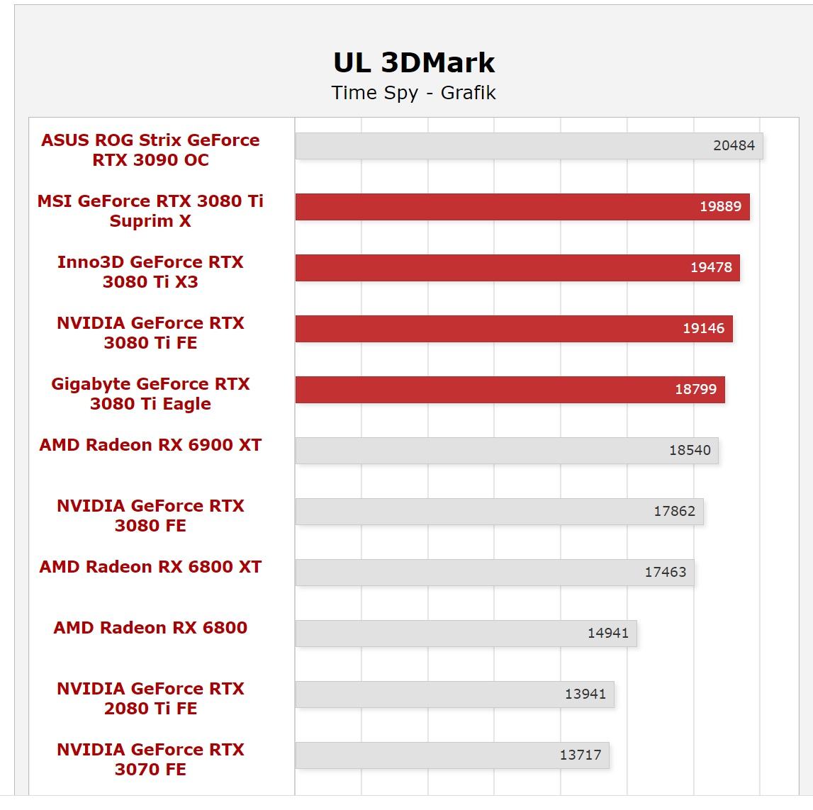

Du kannst mal 3DMark Time Spy laufen lassen und die Benchmark Punkte prüfen: https://www.computerbase.de/downloads/benchmarks/ul-3dmark/
So ca. 19 000 Punkte solltest du im 3DMark Time Spy Benchmark haben.
Wenn du weniger Punkte hast bekommt die Grafikkarte möglicherweise nicht genug Strom, weil nur eine Rail verbunden ist, bzw. PCIe 1 und 2 am Netzteil verwendet wird.

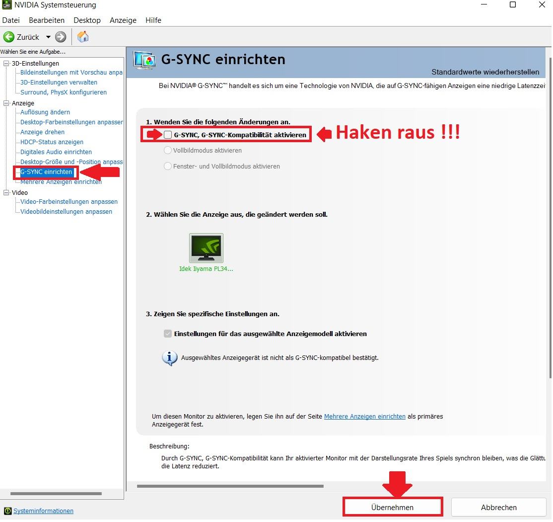

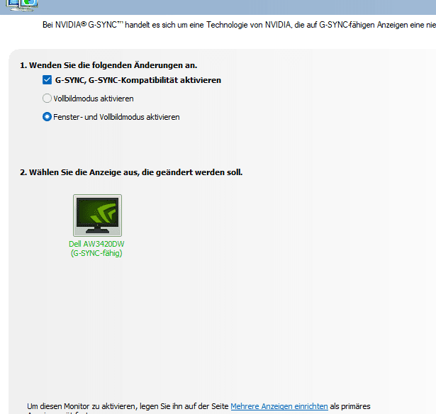

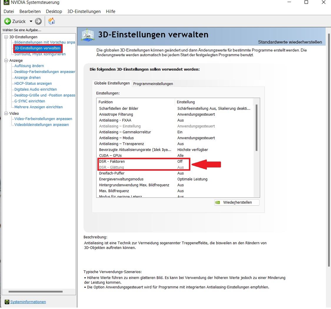

Ist Nvidia G-Sync Compatible in der Nvidia Systemsteuerung und FreeSync im Monitor Menü aktiviert? Wenn nicht aktivieren.
Auch mal Nvidia G-Sync Compatible in der Nvidia Systemsteuerung deaktivieren falls es schon aktiviert ist, sobald die fps unter 48 (Displayport) bzw. 50 (HDMI Port) fallen oder über 144 liegen schaltet sich Nvidia G-Sync compatible aus, das führt meistens dazu das das Bild ruckelt.
Zusätzlich FreeSync im Monitormenü deaktivieren.

Timespy habe ich ungefähr 17.100 Punkten

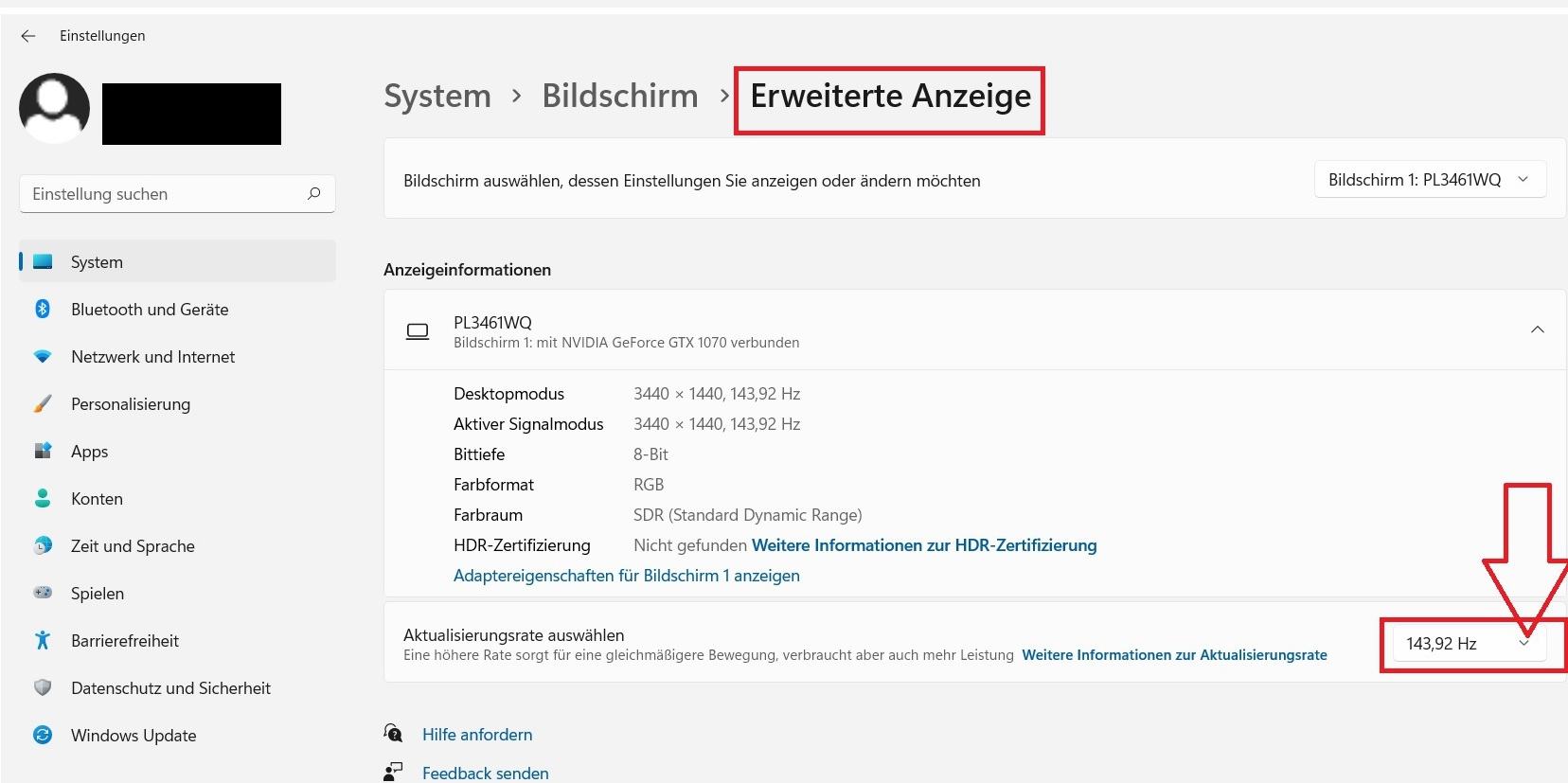

Was mich ein wenig stutzig macht sind die angegeben HZ im Windows sowas kannte ich bis dato nicht

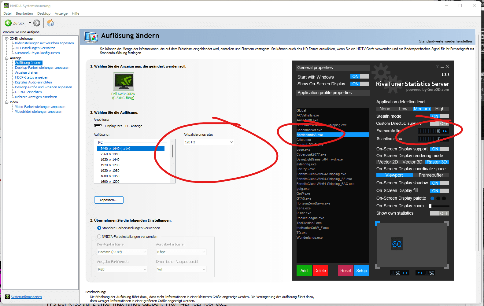

Freesync korrekt konfiguriert?
Vsync ingame = ON
FPS per RTSS auf 2 unter max range cappen. 118/ 142/162/168/ etc... > sont greift das Inputlag von VSYNC
das mit den herzangaben in windows sind windows bugs.
im nvidia treiber sollten die 120 etc.. korrekt angezeigt werden

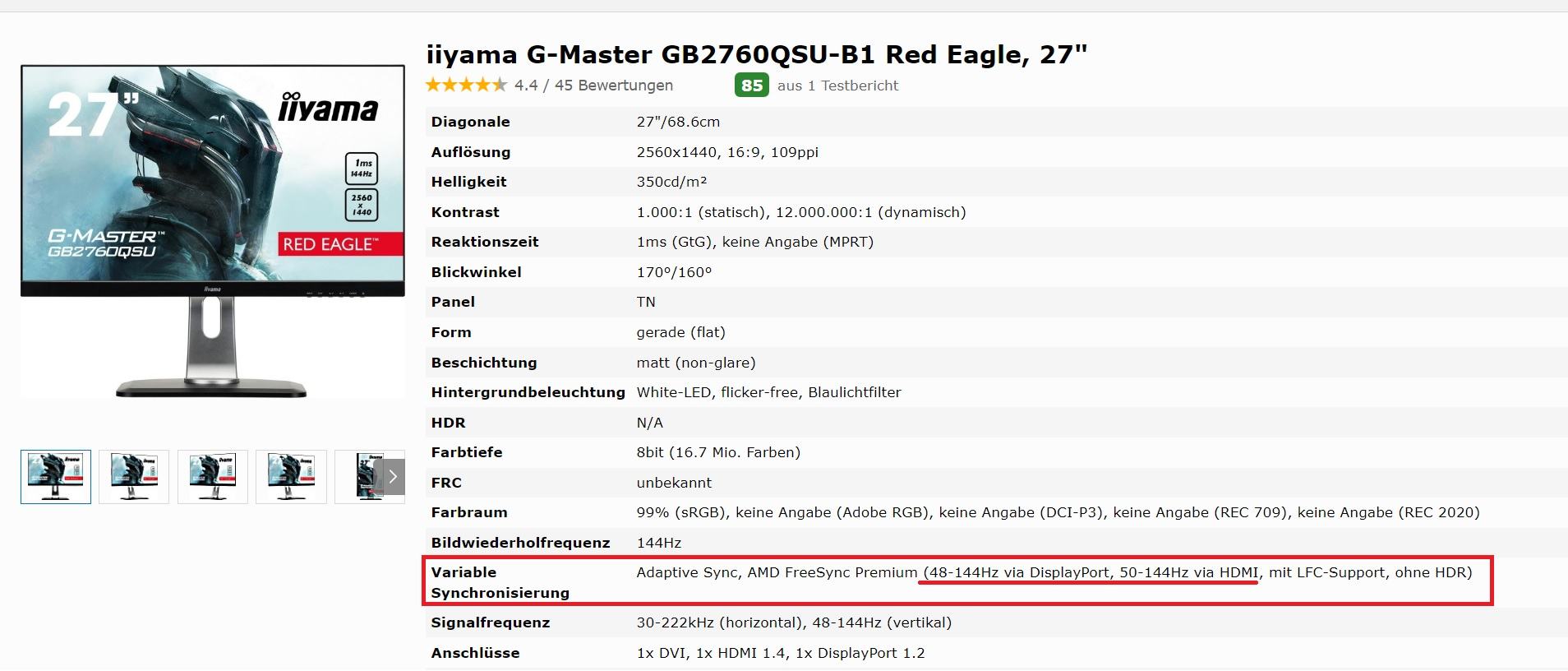

Kann der Monitor überhaupt Gsync Comaptible? Hast du den monitor neu gekauft oder ist der schon vorher da gewesen > für 50€ mehr hättest du ein IPS modell bekommen das defintiv Gsync Compatible wäre
Das ist normal, bei mir in Windows 11 steht 143,92 Hz.
Wenn die Bild Frequenz in der Nvidia Systemsteuerung mit 144 Hz richtig angezeigt wird ist das OK.

Du kannst auch mal MSI-Afterburner installieren, das Programm Riva Tuner gehört dazu um die fps auf dem Monitor anzuzeigen.
Die fps anzeige muss aber aktiviert werden, die ist nach der MSI-Afterburner Installation nicht aktiviert.
MSI-Afterburner: https://www.msi.com/Landing/afterburner/graphics-cards
Anleitung OSD aktivieren (fps anzeige).
Wahrscheinlich nicht, kann mein iiyama G-Master GB3461WQSU-B1 Red Eagle, 34" auch nicht, funktioniert aber trotzdem weil der Monitor FreeSync hat.

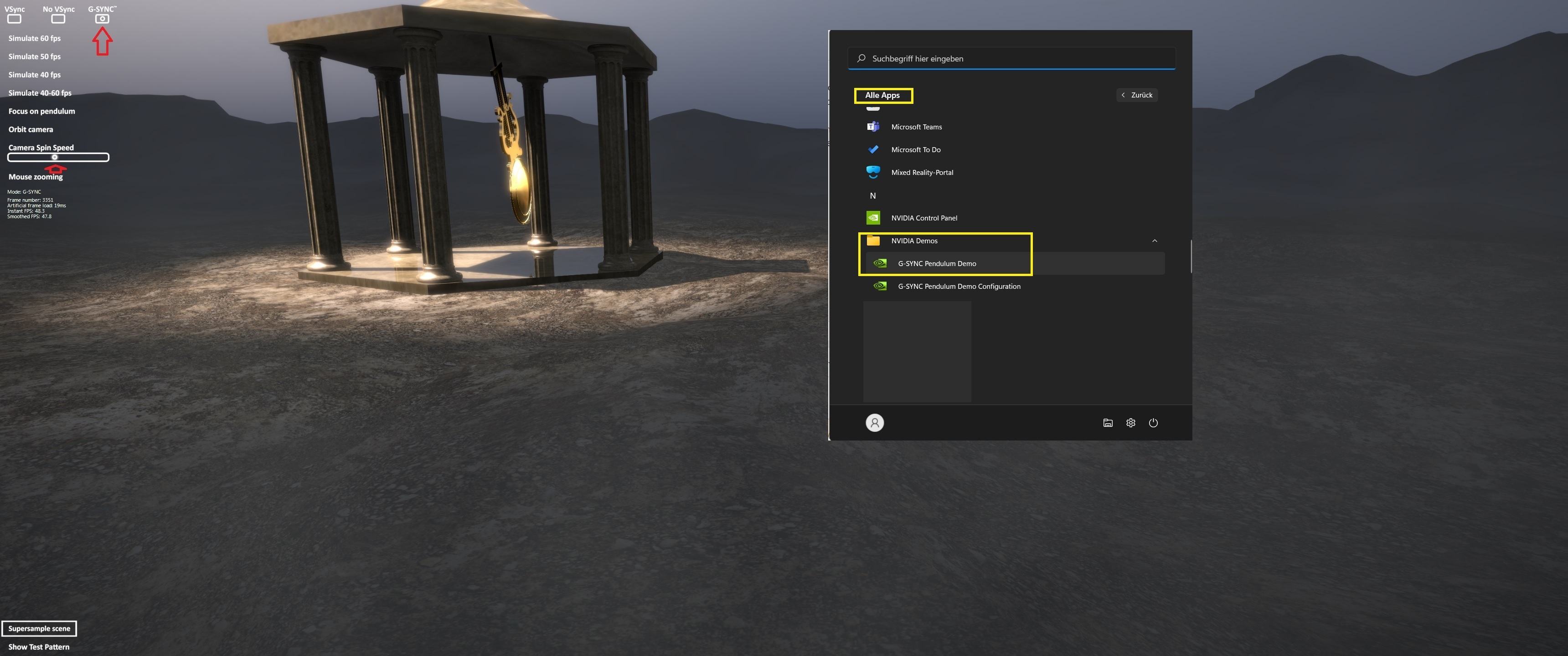

Mit dem G-SYNC Pendulum Demo kann man testen ob G-Sync compatible funktioniert.
G-SYNC Pendulum Demo: https://www.nvidia.com.tr/coolstuff/demos#!/g-sync

Das G-SYNC Pendulum Demo funktioniert bei dir, die Anzeige oben links bleibt auf G-Sync stehen?
Wenn die G-Sync Anzeige sich im G-SYNC Pendulum Demo zwischendurch abschaltet funktioniert G-Sync bei dir nicht.

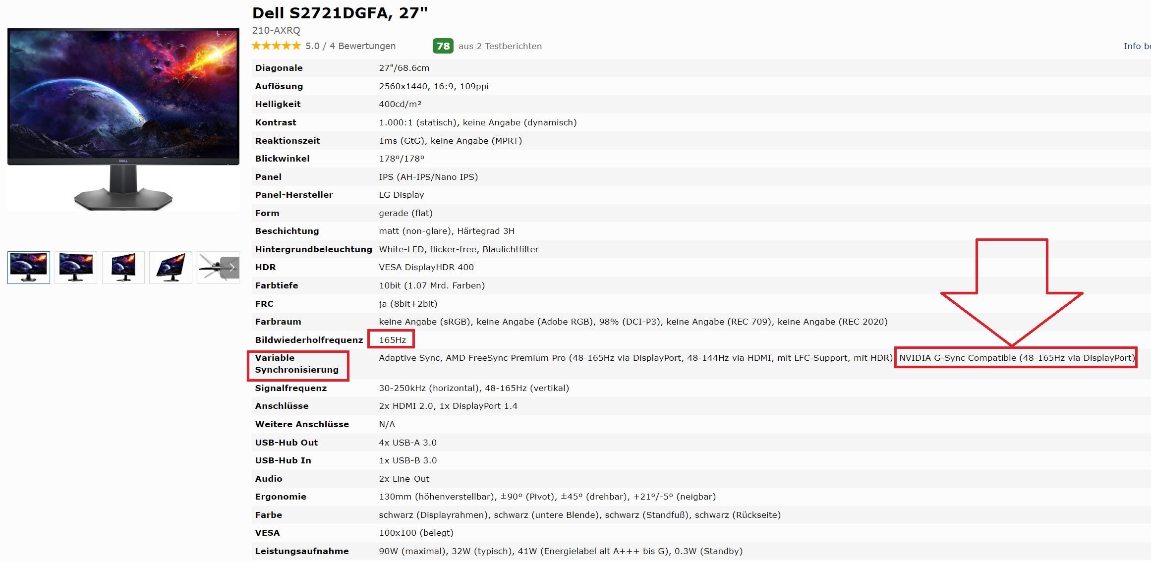

Der Dell S2721DGFA, 27" z.B. kann Nvidia zertifiziertes G-Sync compatible, den Monitor gibt es im Dell Shop relativ häufig für 310 Euro
Dell S2721DGFA, 27": https://www.mydealz.de/search?q=Dell S2721DGFA
Das Problem könnte DirectX12 sein, versuche das Spiel auf DirectX11 zu starten.
Besitzt du den iiyama G-Master GB2760QSU Monitor schon länger, oder hast du den jetzt erst neu gekauft?
Wenn möglich würde ich den iiyama Monitor zurückschicken und den Dell S2721DGFA, 27" kaufen.
...Der Dell S2721DGFA, 27" z.B. kann Nvidia zertifiziertes G-Sync compatible, den Monitor gibt es im Dell Shop relativ häufig für 310 Euro

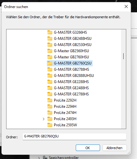

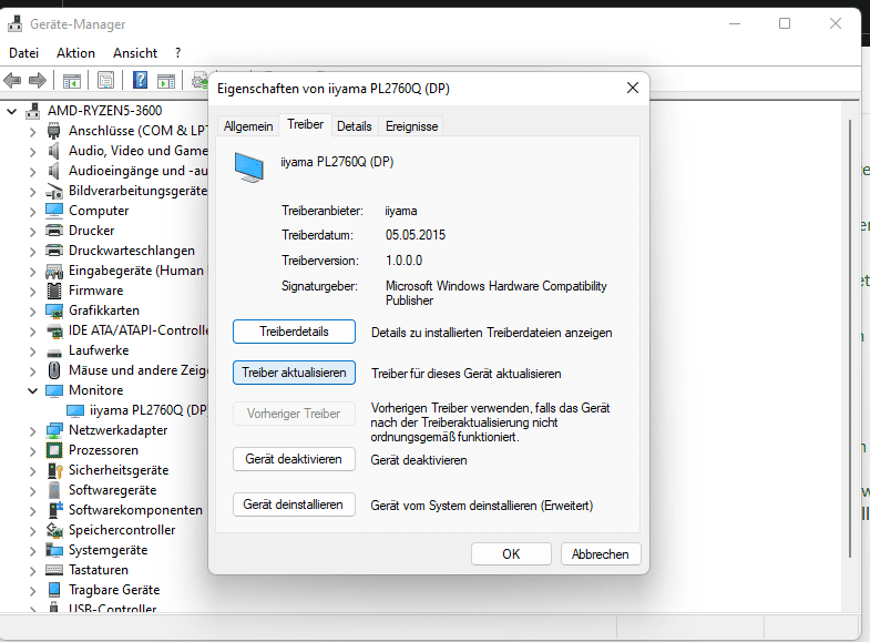

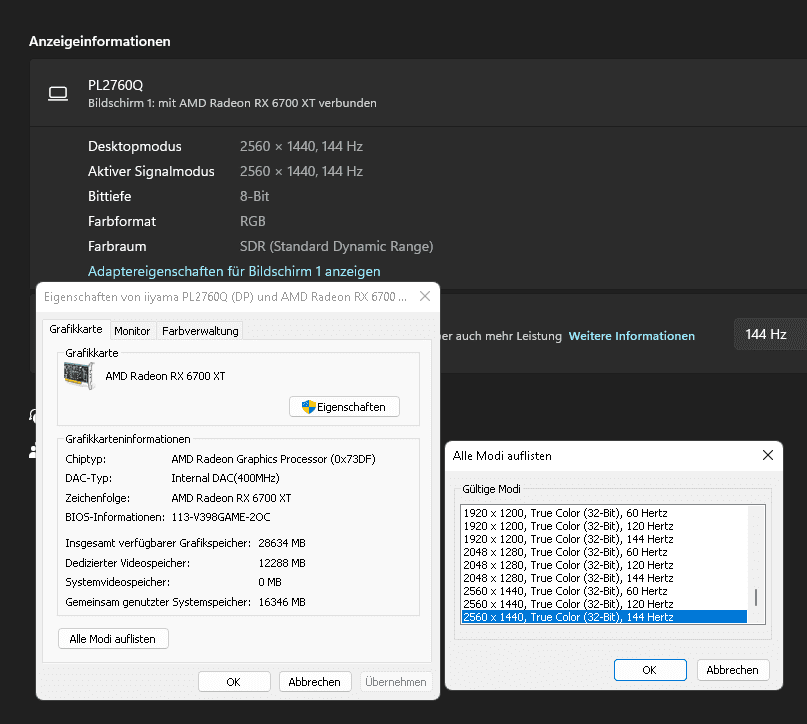

Falls nicht schon gemacht, hast du die Color Profile installiert?
Habe den gleichen Monitor aber eine AMD GPU, wenn ich die Profile nicht installiere gibt es auch kleine Probleme da im Geräte Manager nur ein Standard Bildschirm drin ist.

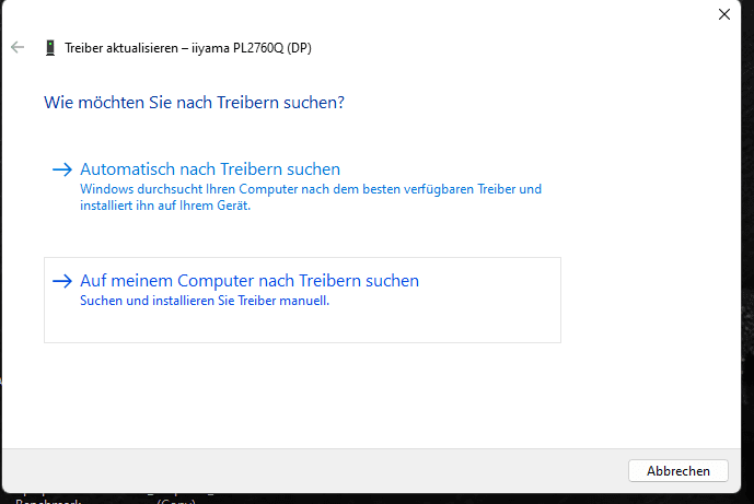

Die Datei runterladen und entpacken.
Dann den Gerätemanager aufrufen und beim Monitor auf die Eigenschaften gehen.
Hier auf Treiber und auf aktualisieren klicken dann auswählen das man vom PC / Festplatte Aktualisieren will.
Den Speicherort auswählen wo du die Datei entpackt hast, deinen Monitor auswählen und auf ok
Dann diese Datei installieren.

hast du 142 fps überhaupt?
Laut Steam Fps Anzeige oder auch Msi Afterburner liegen die Fps zwischen 136-142 an.
Danke hab ich gemacht hat leider nichts gebracht.

Bei den Anzeigeinformationen auf "Adaptereigenschaften für Bildschirm 1 anzeigen" gehen.
Da kommt dann das große Fenster mit Eigenschaften von.... hier dann unten auf "Alle Modi auflisten".
Jetzt siehst du alle Modi die der Monitor kann aber auch was eingestellt ist.
Da müsste so wie bei mir "2568x1440, True Color ( 32-Bit ), 144 Hertz" stehen, falls nicht auf diesen Wert stellen.
Danach den PC einmal neu starten und die Einstellung nochmal überprüfen.
Danke werde ich nach der Arbeit gleich versuchen. Desweiteren habe ich mir ein andere Monitor bestellt der hier genannt wurde.

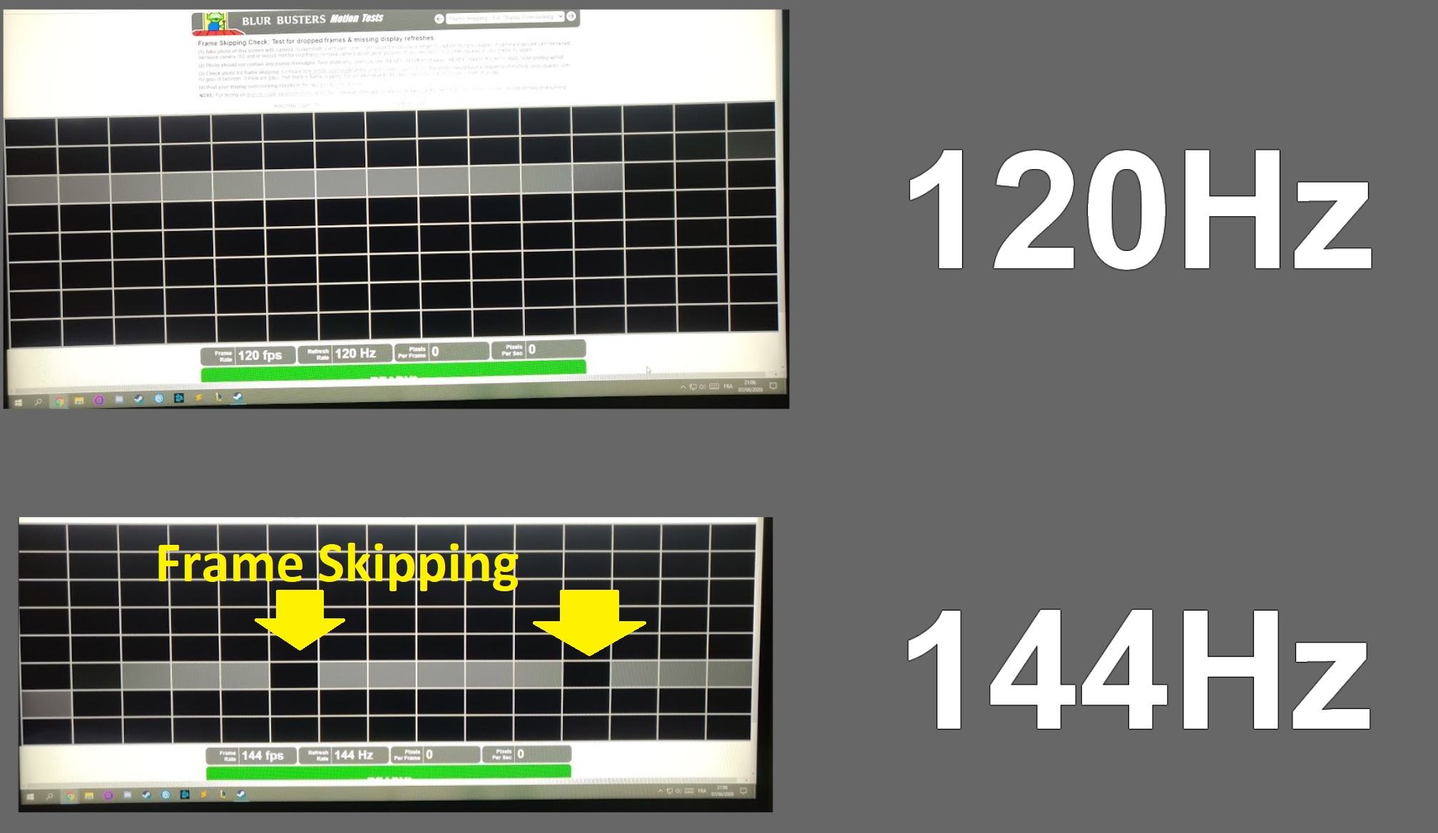

Das deutet eher auf ein Software Problem, oder der Monitor ist defekt und zeigt keine 144 Hz an.

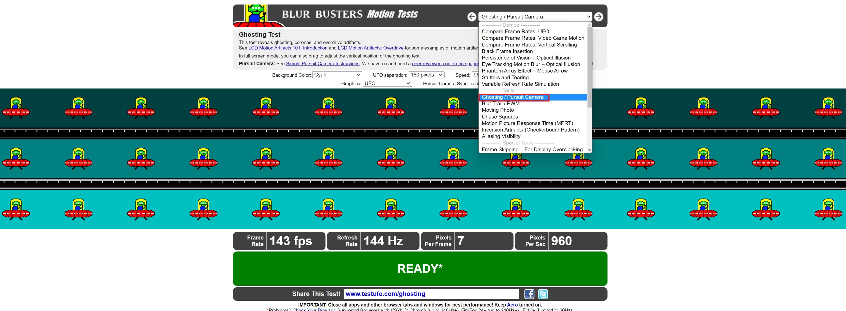

Mit dem UFO Frame Skipping Test kannst du prüfen ob der Monitor 144 Hz anzeigt: https://www.testufo.com/frameskipping
Einfach ein Foto vom Bildschirm machen mit 1/10 Sekunde Belichtungszeit.
Beispiel FOTO Frame Skipping: https://www.testufo.com/images/screenshots/frameskipping-ugly.jpg
Beispiel FOTO kein Frame Skipping: https://www.testufo.com/images/screenshots/frameskipping-good.jpg
Ghosting kannst du hiermit überprüfen: https://www.testufo.com/ghosting

Braucht man nicht, einfach den Frame Skipping Test mit 1/10 Sekunde Belichtungszeit aus meinem Post 23 machen.
Wahrscheinlich wird noch nicht mal 144Hz Ready angezeigt beim Frame Skipping Test, weil irgend eine Software wahrscheinlich die Logitech und Razer Software die 144 Hz verhindert.

der monitor ist ja 5 jahre alt. vll will das gsync compatible nicht richtig und macht deshalb probleme?
Mal komplett ohne probiert? im treiber aus und monitor (sofern möglich)
kenne die symptome leider nicht wenn ein monitor nicht 100% gsync compatible (freesync) beherrscht.
