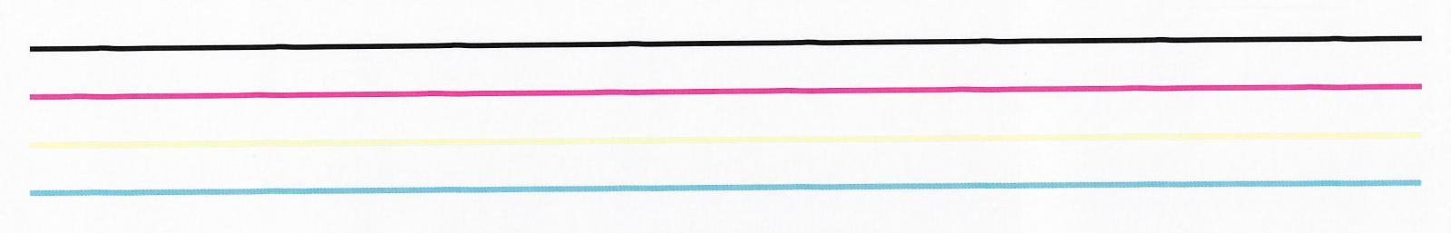

Habe mir einen neuen Laserdrucker gekauft. Einen HP Color LaserJet MFP M477fnw.
Geiles Gerät mit kleinen Macken. Eine davon ist, dass er im Querformat Wellenlinien druckt. Ich hab euch ein Bild davon angehängt.
Ändern der Papierdicke in den Einstellungen hat nichts gebracht, hochwertiges HP Papier auch nicht, Kalibrieren auch nicht und für eine Reinigungsseite sehe ich keinen Sinn bei einem neuen Gerät.
Es sieht mir sehr nach einem Fehler in der Bildtrommel aus, da das Muster in regelmässigem Abstand auftritt.

Die Wellen sind über die ganze Breite in regelmässigem Abstand zu erkennen.
Erstelle ich in Excel ein Gittermuster mit feinen Linien über die ganze Seite, sind die vertikalen Linien (wo die Wellen auftreten) auch unterschiedlich dick.
Beim Kopieren treten die Wellen ebenfalls auf.
Finde es für ein Business-Gerät dieser Preisklasse auch inakzeptabel und werde reklamieren.
Wollte aber dennoch mal fragen hier. Hätte ja sein können, dass es eine Lösung gibt. Ein 26kg Paket umzutauschen ist wirklich nicht angenehm...
