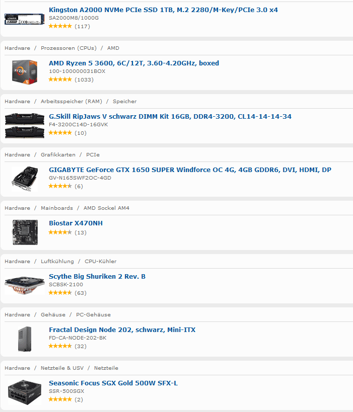

Hallo Leute,
ich überlege mir meine HTPC, den ich mir hier zusammgengebaut habe durch etwas neueres, leistungsfähigeres und größeres (Gehäuse / Kühlung) zu ersetzen:
Die dort verbauten Komponenten sind (die GPU habe ich mir damals gebraucht über kleinanzeigen gekauft):

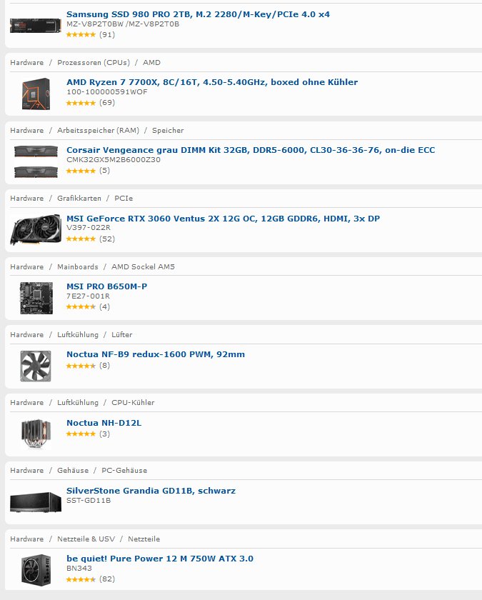

Meine Config sieht aktuell so aus:
Auf Grund des Platzes, ist das Gehäuse und damit die CPU Höhe ausschlaggebend.
Der Rest ist "verhandelbar".
Ist eine leisungsstärkere CPU zu empfehlen?

Aktuell habe ich ja auf der Liste:
- CPU: Ryzen 7 7700X (sehe keinen Grund auf den teureren 7800X3D zu gehen)
- GPU: GeForce RTX 3060 mit 12GB
- RAM: Corsair Vengeance grau DIMM Kit 32GB, DDR5-6000, CL30-36-36-76, on-die ECC (die habe ich aus dem Zusammenstellungsbeitrag. Was mir gerade aufgefallen ist, dass es sich um ECC Speicher handelt. Das ist doch bei einem Gaming PC gar nicht notwendig. Oder gab es in den letzten Jahre eine Entwicklung, die ich verpasst habe?)
- Mainboard: MSI PRO B650M-P (Hab hier keine besonderen Anforderungen. Da soll die CPU, RAM, GPU und SSD drauf. WifF, RGB oder irgendwelche Spielereien brauche ich nicht.)

Hab beides vorher schon kurz übergflogen. So richtig weiter hat es mich aber nicht gebraucht.
DDR5 kann On Die ECC, zumindest bei der internen Verarbeitung wird ECC verwenden z. B Bei Transaktionen von Speicher A auf B oder von Register A auf B. Aber nicht für Transaktionen von CPU auf RAM oder GPU auf RAM.
Du hast bereits mit nur 1 Riegel 2 Kanäle in der Übertragung. I'm Dual Channel 4, wird auch gerne als pseudo Quad Channel betitelt.
Deine Konfig kannst du gerne machen, worauf es lexi denke ich gegagen ist 4k... das schafft dein Setup nur in Gurken/alten Spielen.
Integer Scaling ist eine klasse Möglichkeit z.B niedrig auflösende Spiele auf 4K@60hz hoch zu skalieren z. B 720p Spiele.
Es sieht dann immer nocb Pixelig aus, aber scharf pixelig.
Mit deinem Setup schaffst du nicht mal WQHD vernünftig. Die Grafikkarte ist zu schwach - hier und da wird der eine oder andere TITEL mit Sicherheit gehen aber in gerade so mit ehrr niedrigen bis mittleren Einstellungen @60fps
Deswegen die IDEE ein duales Setup, einen ganz einfachen rechner für Streaming und einen performanten für die Leistung.
So HTPC Gehäuse werden dich immer in der Wahl der Hardware limitieren.
Entweder hast du dann einen Föhn neben dem PC der Laut bläst wegen der Abwärme (Geräusch Emission) oder halt limits in der Leistung weil du die Abwärme nixht weg bekommen kannst, aufgeund Kompaktheit.

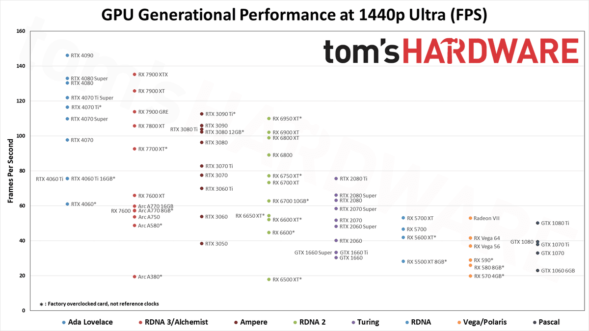

Bezüglich Grafikkarte, hier muss man ganz klar sagen für natives 4K schaffst du das gerade mal mit einer Nvidia 4080/4090 oder respektive AMD RX7900/XT/XTX in etwa.
Ich würde dir Raten fürs Budget 4K Gaming auf dem TV eher als Ziel solide WQHD Performance anzupeilen also über 80FPS @High Settings.
Mit Upscaling kommt dabei noch ein sauberes Bild herum.
ab 4070 bei Nvidia
Quelle: https://www.tomshardware.com/reviews/gpu-hierarchy,4388.html
Dort gibt es auch Listen für 4K.
Also gerne dort mal stöbern, Warum 80FPS oder höher? Natürlich willst du was kaufen was noch in 1-2 Jahren kommende Titel gut befeuern kann.
