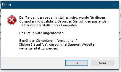

dieser fehler kommt.

kann den treiber nicht installieren, es kommt ja diese meldung von dem screenshot.

bios is doch scho lange aktuell, und der treiber lässt sich immernoch nicht installieren mit selber meldung
