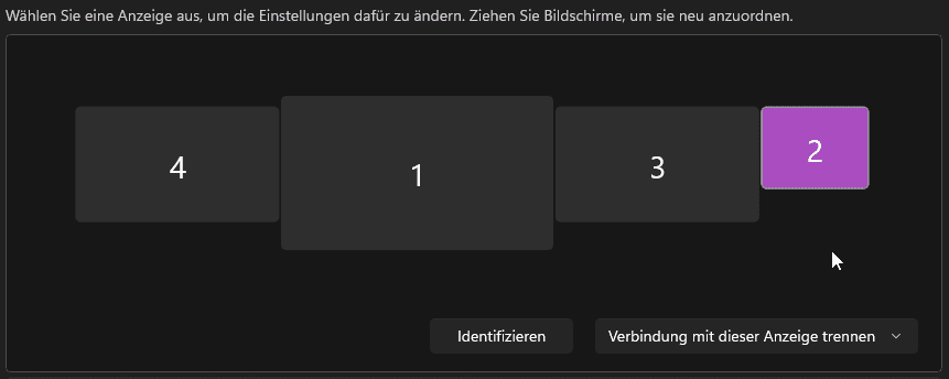

Er erkennt die Anzeige im Windows, trennt aber automatisch die Verbindung. Wenn ich aktiv selbst versuche, die Anzeige auf das Display zu erweitern, springt er sofort wieder auf "Verbindung mit dieser Anzeige trennen".

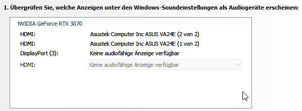

Auch die Nvidia Systemsteuerung meldet, dass über den HDMI Port "keine audiofähige Anzeige verfügbar" ist.

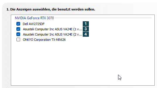

Versuche ich die Anzeige über die Nvidia Systemsteuerung anzuschalten, wird automatisch eine andere Anzeige deselektiert.
