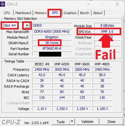

Du solltest dir die Ram Riegel in den einzelnen Ram Slots mit CPU-Z bei SPD anschauen, es sollten überall die gleichen Ram Chips verbaut sein.
Wenn du zwei Ram Kits gekauft hast sind die Ram Chips wahrscheinlich unterschiedlich, unten ist z.B. Intel XMP 3.0 Ram mit Hynix Ram Chips.

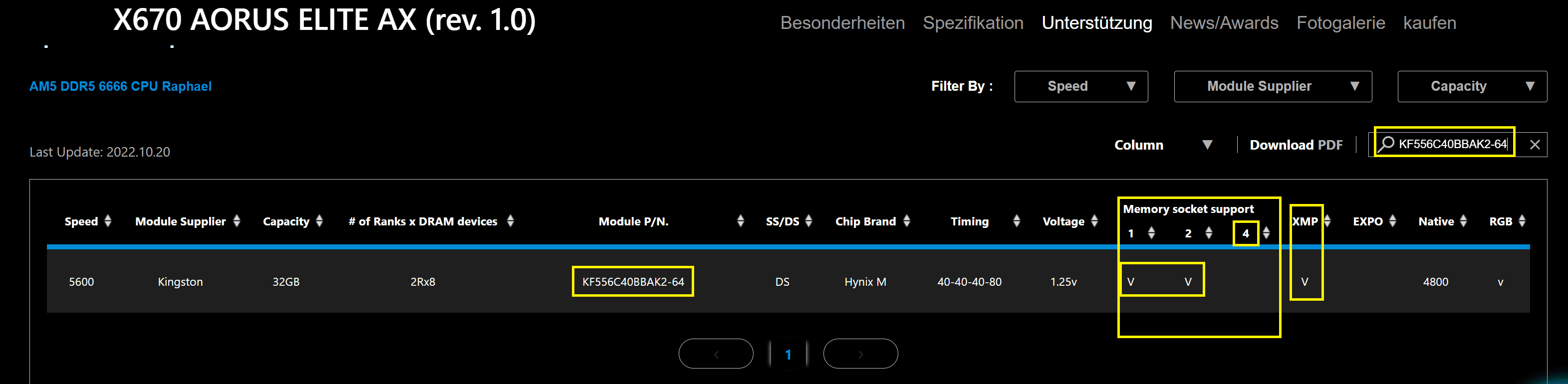

Das GIGABYTE X670 Gaming X AX Mainboard ist auch ein Problem.
Du hättest besser für ein paar Euro mehr das GIGABYTE X670 AORUS Elite AX ab 301 Euro gekauft, weil auf diesem Mainboard die 32 GB Ram Riegel unterstützt werden.
Auf dem GIGABYTE X670 AORUS Elite AX läuft der von dir gelistete KF556C40BBAK2-64 Ram, allerdings nur in zwei Ram Slots (A2 und B2), also keine 4 Ram Riegel.
Ram Liste: https://www.gigabyte.com/de/Motherboard/X670-AORUS-ELITE-AX-rev-10/support#support-memsup
Ich würde erstmal das Mainboard tauschen, und schauen ob der Ram läuft.
Wenn du in die Gigabyte PDF Ram Liste schaust wirst du feststellen, das es nur wenige Ram Riegel gibt die in 4 Ram Sots laufen, 32 GB Riegel gehören nicht dazu: https://www.gigabyte.com/FileConver...mnTitleIds=1,2,34,4,5,6,7,9,10,69,13,68,14,38
Habe mal in CPU-z geschaut, es sieht so aus wie bei deinem Screenshot. Alle Riegel haben den Hynik drauf und bauen nur auf XMP (was jedoch deaktiviert ist).
