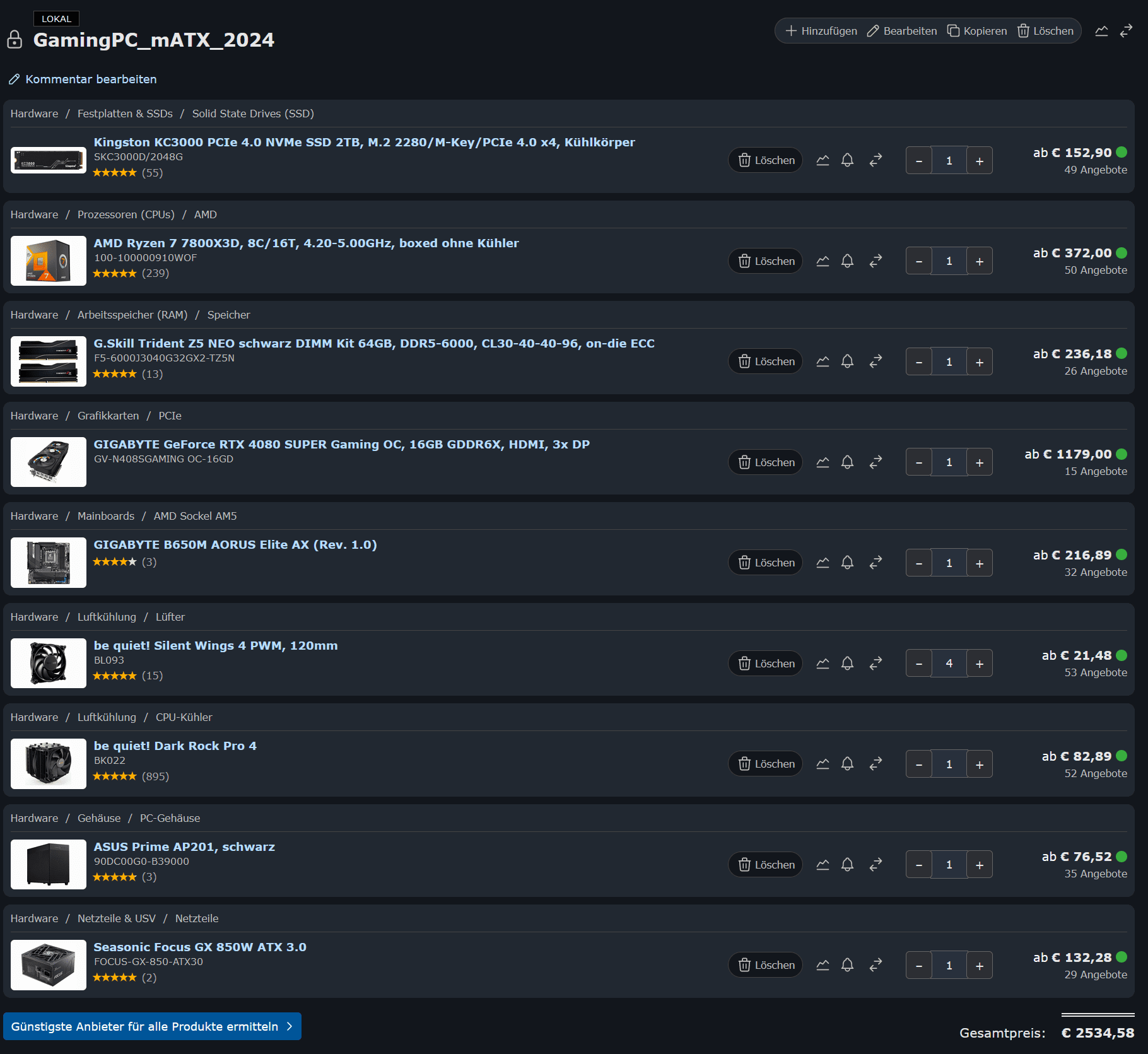

ich habe mir heute folgenden PC zusammengebaut:
Das Mainboard ist rev 1.2, nicht 1.0 wie im Screenshot

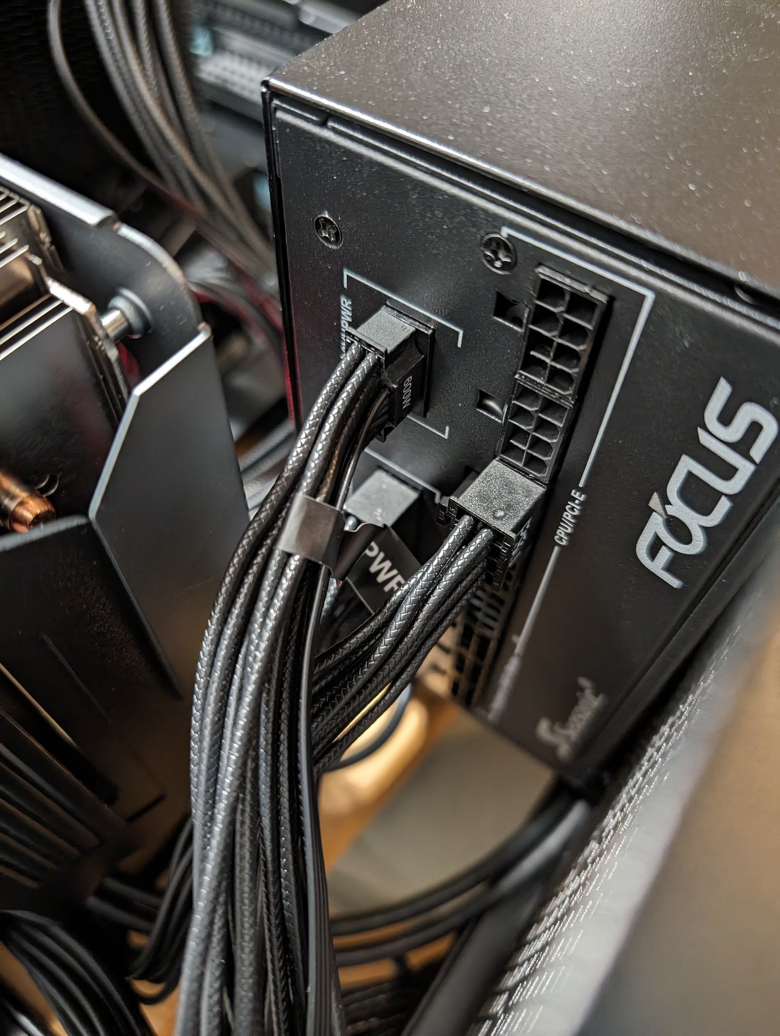

  • Stromkabel überprüft (GPU, Mainboard, CPU)

Fotos:
Danke!
