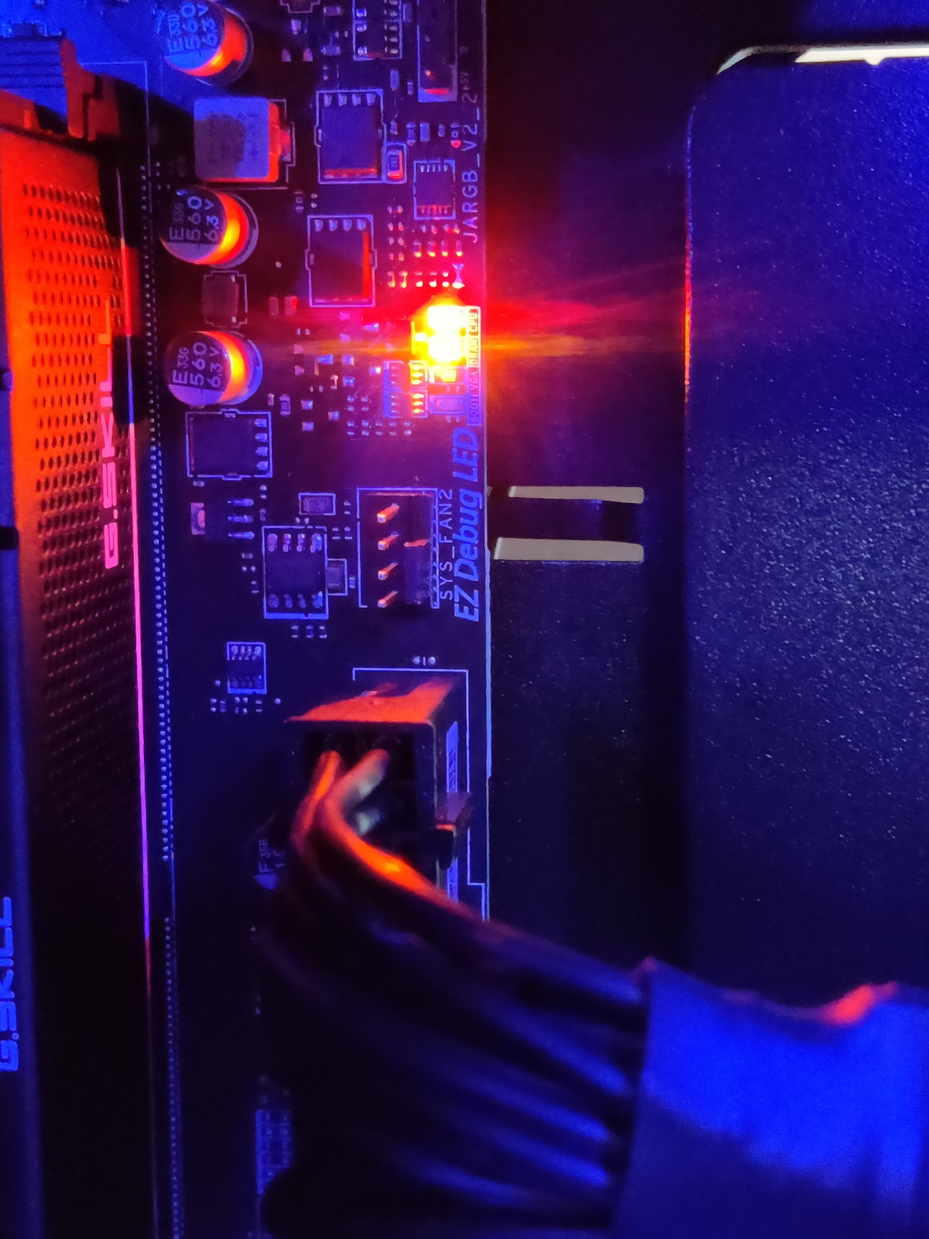

Guten Tag,
Ich hab mir folgendes system zusammen gestellt.
MSI B650 Tomahawk WiFi
Ryzen 7800x3d
Rtx 4070
32 Gb gskill flare expo 6000 MHz
BeQuiet pure power 650
Folgendes Problem:
Alle Lüfter laufen nicht und Grafikkarte wird nicht erkannt. Bild vom Mainboard bekomme ich und Windows konnte ich auch problemlos installieren.
Grafikkarte hatte ich schon durch meine alte 2070 super ersetzt. Gleiches Problem. Grafik Treiber lassen sich auch nicht manuell installieren. Habe bereits BIOS geupdated und alle Mainboard Treiber installiert. Bei mir leuchten zum Beginn des Bootens die RAM und CPU debug Led, gehen aber dann auch nach ca. 12 Sekunden wieder aus. Weiß nicht ob das jetzt heißt, dass ein Fehler vorliegt oder ob die dafür durchgehen leuchten müssen.
Wäre nett wenn jemand helfen könnte.
Viele Grüße
Flo
CPU ausbauen und schauen ob du Pins im Sockel verbogen hast.
CPU zu fest angeschraubt ? minimal lockern und nochmal probieren.
Wenn alle Lüfter nicht anlaufen, wo hast du die angeschlossen ? Mainboard ? Im Bios geregelt oder extern ?
