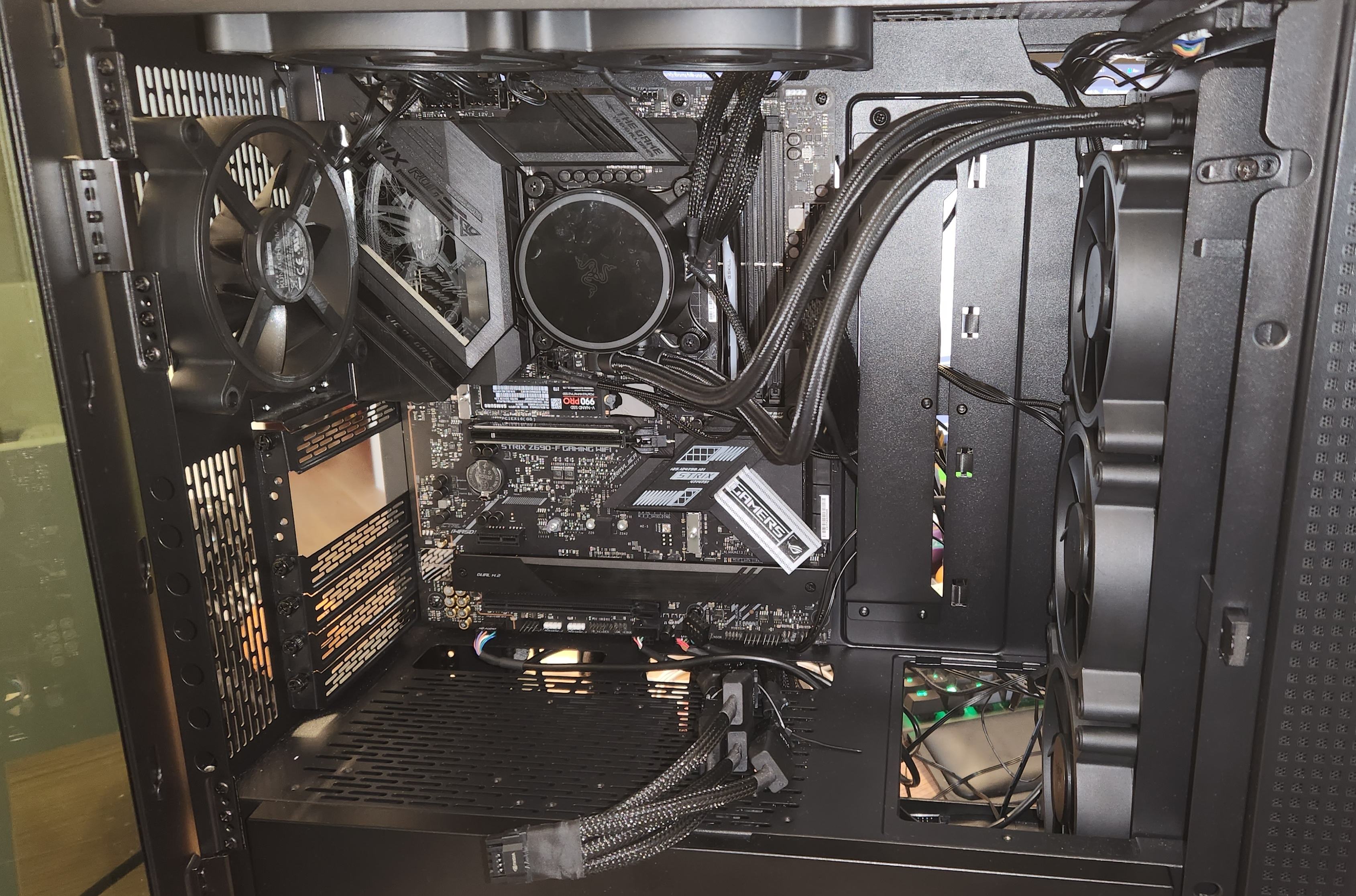

Bild anbei. Graka ausgebaut zur besseren Übersicht und Kühler über den SSD Slots auch weg gemacht. Aktuell nur einen Ram-Riegel eingebaut. Alles für mehr Übersicht.

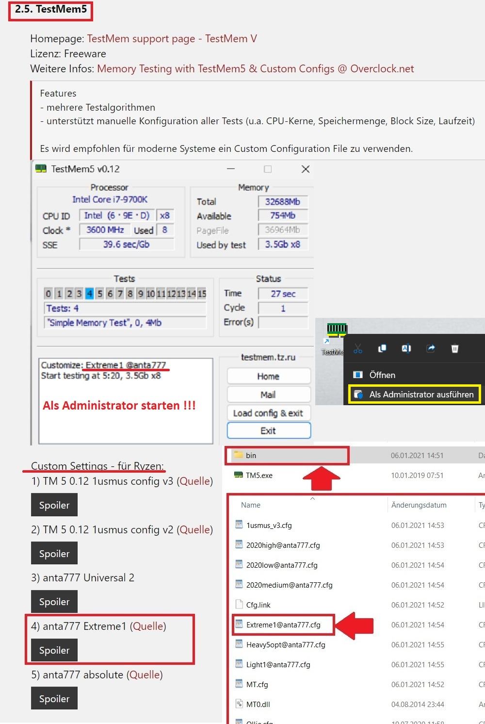

Ram Test machst du am besten mit TestMem5 Custom Setting anta777 Extreme1, der ist zuverlässiger als Memtest86 oder der Windows Ram Test.
Download TestMem5 : https://www.overclock.net/threads/memory-testing-with-testmem5-tm5-with-custom-configs.1751608/
Hier sind mehrere Ram Test Programme gelistet, unter anderem auch TestMem5: https://www.hardwareluxx.de/community/threads/speichertestprogramme-2021-updated-30-10-21.1195136/
TestMem5 muss als Administrator gestartet werden !!!
testmem5-jpg.832162
