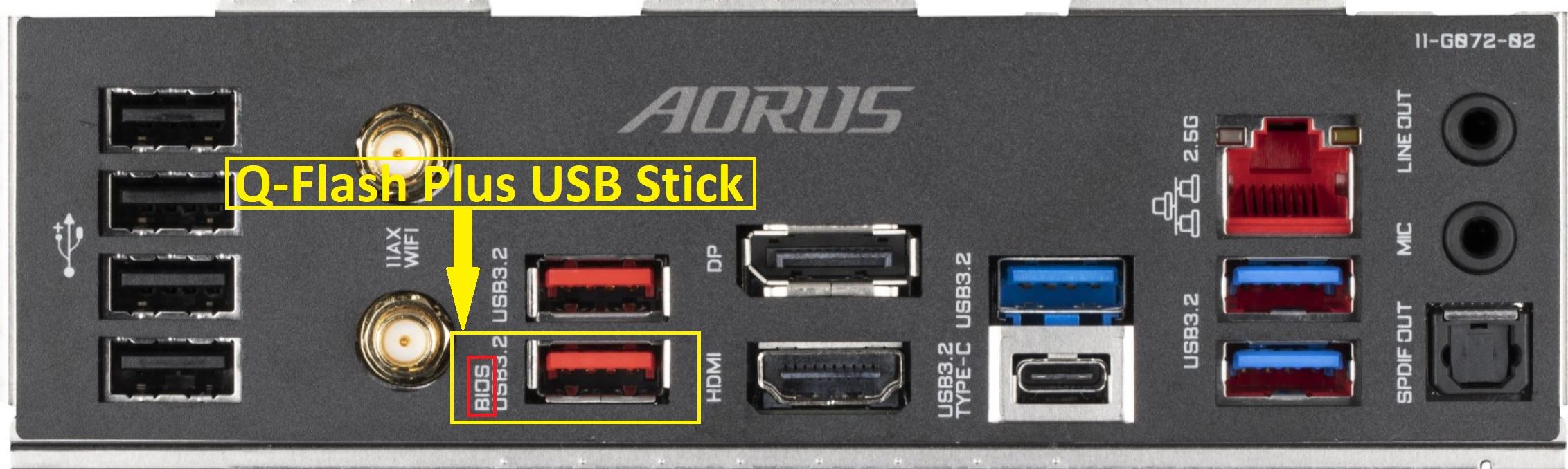

...Bios habe ich bereits geQflashed.
2) Hatte der USB Stick zum Bios flashen das FAT32 Format und hast du das Bios File entpackt und in gigabyte.bin umbenannt, so wie hier im Video?

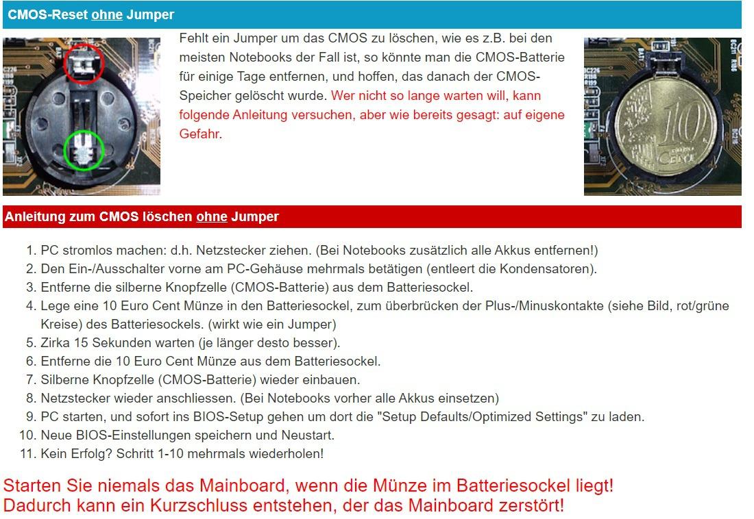

4) Ein Bios Reset hast du schon gemacht?
Wenn das nichts bringt mal ein Bios Reset ohne Jumper und Reset Schalter machen, so wie im Spoiler unten beschrieben.
Die Mainboard Batterie für mindestens 10 Minuten entfernen.
Bild Quelle: https://www.biosflash.com/bios-cmos-reset.htm#Nojumper
Anleitung zum CMOS löschen ohne Jumper
  1. PC stromlos machen: d.h. Netzstecker ziehen. (Bei Notebooks zusätzlich alle Akkus entfernen!)
  2. Den Ein-/Ausschalter vorne am PC-Gehäuse mehrmals betätigen (entleert die Kondensatoren).
  3. Entferne die silberne Knopfzelle (CMOS-Batterie) aus dem Batteriesockel.
  4. Lege eine 10 Euro Cent Münze in den Batteriesockel, zum überbrücken der Plus-/Minuskontakte (siehe Bild, rot/grüne Kreise) des Batteriesockels. (wirkt wie ein Jumper)
  5. Zirka 10 Minuten warten (je länger desto besser).
  6. Entferne die 10 Euro Cent Münze aus dem Batteriesockel.
  7. Silberne Knopfzelle (CMOS-Batterie) wieder einbauen.
  8. Netzstecker wieder anschließen. (Bei Notebooks vorher alle Akkus einsetzen)
  9. PC starten, und sofort ins BIOS-Setup gehen um dort die "Setup Defaults/Optimized Settings" zu laden.
  10. Neue BIOS-Einstellungen speichern und Neustart.
  11. Kein Erfolg? Schritt 1-10 mehrmals wiederholen!

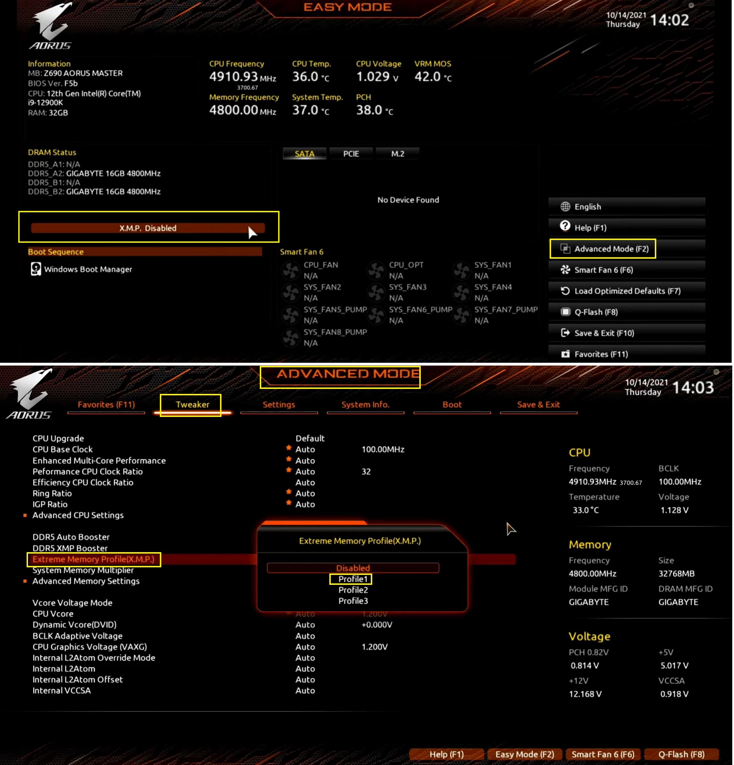

Es gibt nur noch eine Sache die stört. Eigentlich sind es 5600 Riegel. Erkannt werden sie aber als 4800. Da werde ich noch mal suchen müssen.
Der Ram muss wie schon in meinem Post in Punkt 6 erwähnt in Ram Slot A2 und B2 eingebaut werden.
Im Bios das XMP Profil 1 für den 5600 Mhz Ram aktivieren, wenn du die Taste F2 (Advanced Mode) im Bios drückst kannst du auch noch mehr einstellen bei Tweaker DDR5 XMP Booster oder bei Extreme Memory Profile (XMP).
