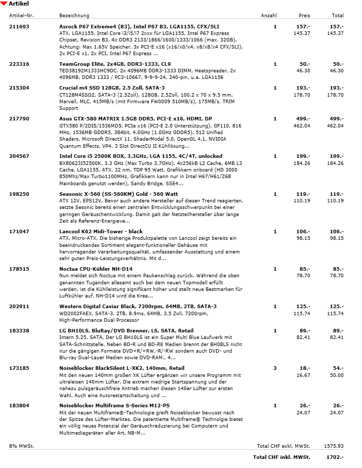

Konfiguration aus einer anderen Thread abgeändert,
da ich ein bisschen mehr Geld ausgeben möchte:
http://www.digitec.ch/?wk=TWCmGF9RrGY&view=product
Verwendungszweck bei mir:
Spielen (BF3, wenn es dann mal so weit ist),
Videobearbeitung,eventuell in Zukunft HD (AVCHD?),
diverse VMs sollten auch nicht so langsam laufen wie auf meinem
Uralt-PC(single core),
der Rechner sollte möglichst leise/kühl sein,
Dual Boot mit Linux
Was meint Ihr dazu?
@Gehäuse: irgendwie habe ich noch kein sinnvolles Gehäuse mit
USB 3.0 gefunden. Kennt Ihr da etwas leises?
Was haltet Ihr von Corsair Graphite 600T?
Edit: Budget kann eigentlich ruhig bis 2500EUR gehen.
Sound fehlt noch. Auzen X-Meridian 7.1 2G?
Danke im Voraus
Eine wichte Frage, die geklärt sein sollte ist, bei welcher Auflösung die Games laufen sollen. Die GTX 580 ist in seltenen Fällen auch sinnvoll. Ansonsten habe ich folgende Verbesserungen:
Samsung HD204UI
Asrock P67 Pro3
Seasonic X-560
Den Rest kann man schon so lassen. Nur die Sache mit der Grafikkarte ist noch zu klären.
Samsung HD204UI
Asrock P67 Pro3
Seasonic X-560
Danke für die Antwort.
@Graka: ich möchte mir nach oben nichts "verbauen".
Sollte die nächstkleinere Graka aber wesentlich leiser sein,
und bei Auflösung und fps keinen allzu grossen Unterschied machen,
dann nehme ich die nächstkleinere.
Nur zum Verständnis:
warum ist die
Samsung HD204UI, F4EG, 5400rpm, 32MB, 2TB, SATA-II
besser als die
Western Digital Caviar Black, 7200rpm, 64MB, 2TB, SATA-3
Wegen der Lautstärke (5400rpm gegenüber 7200rpm)?
Oder hat es da irgendwas mit SATA-3?
Warum Asrock P67 Pro3 statt Asrock P67 Extreme6?
(beim Asrock P67 Pro3 fehlt afaics Firewire, aber wenn ich stattdessen eine eigene
Firewire-Karte einsetzen soll, dann soll mir das recht sein).
2 Mal LAN, wenn auch nur REALTEK, würde mir auch besser gefallen.
Beim Netzteil möchte ich auch gerne ein wenig Reserve haben, falls noch was
dazukommt.
Danke für die Mühe.

Man kann noch nicht sagen, ob du dir in Sachen Grafikleistung etwas verbaust. Du hast die Auflösung immer noch nicht genannt.;)

SATA3 bei einer HDD macht absolut keinen Sinn. Zumal du die selbe Speicherkapazität für weniger Geld bekommst.

Nun, du musst genau schauen, welche Anschlussmöglichkeiten gegeben sein müssen. Ich habe dir erstmal ein günstigeres Mainboard aufzeigen wollen, mit dem man auch gut leben kann und nichts an Leistung verliert. Wenn du auf den FireWire-Anschluss angewiesen bist, kannst du natürlich auch das Asus P8P67 Rev.3 nehmen.

Du hast mit dem 560er Netzteil genug Reserven übrig. Du denkst hierbei doch nicht über ein Multi-GPU-System nach, oder?;)
Ich habe den HW Markt hier nicht so beobachtet und auf die Schnelle auch
keine Tests gefunden.
Was macht SATA3 in diesem Fall eher nicht so sinnvoll?
Günstiger muss nicht sein. ;-)
Beim ASUS müsste ich eine LAN-Karte einbauen.
Bis jetzt nicht.
Bis jetzt überlege ich eher, noch mehr HDDs in ein RAID zu packen.
Eine HDD kann die Bandbreite von SATA3 einfach nicht ansatzweise ausnutzen.
Ergo kann man auch eine günstigere SATA2 Platte kaufen.
Meinst du LAN oder WLAN?
Eine normale Netzwerkarte ist onboard.
Bis jetzt nicht.
Selbst in dem Fall bist du mit dem Seasonic bestens aufgestellt.

würde an deiner stelle so bestellen .
560w netzteil reicht .
die grafikkarte ist der hammer leise kühl selbst unter last .
1333 ram bei sb alles andere ist geldschneiderei bis 1,5v .
gutes case ist bei dem preis immer wichtig
Lancool PC-K62 Dragonlord - Neues Gaming und Lanparty Case im Test - Innenleben (3/5) - TweakPC
bei sound würde ich dich an madz oder in das unterforum dafür
verweisen dort können sie dich gut beraten zum thema sound .
MfG
Beim Lancool lese ich "290 mm" für Graka.
Die Asus GTX-580 MATRIX 1.5GB DDR5, PCI-E x16, HDMI
hat in der Beschreibung "30cm".
Wobei ich gerade sehe, dass das Fractal Design Define R3 hier auch nur
290mm angibt.
Oder verstehe ich da etwas falsch?
Weiters steht bei der Graka "min. 600 Watt Netzteil empfohlen"
laut ProdukteDetails2.
Ich frage mich, wie das mit dem 560w Netzteil gehen soll.

schau mal in meine sig .
das passt alles netzteil auch 560w gold semi passiv reicht locker
für das system .
MFG
Die Grakahersteller gehen immer von den schäbigsten Netzteilen aus.
Das Seasonic ist Spitzenklasse.
Du kannst ja mal in meine Signatur klicken und dir einen Überblick über Realverbräuche machen.

Was haltet Ihr eigentlich vom
Lian Li PC-B70 Full Tower
PC-Experience Reviews : | Lian Li PC-B70 Full Tower
und entsprechenden ausgetauschten Lüftern?
Das Fatal1ty P67 Professional als Mobo hat auch irgendwie interessant geklungen,
bis ich das las:
"Zudem wartet das Fatal1ty Board mit einer eigen Entwickelten Software auf, die ähnlich wie das AXTU die Übertaktungen des Board im Windows betrieb ermöglicht, zudem aber auch die Anpassung des Fatal1ty Mouse Ports übernimmt."
Test: ASRock P67 Extreme6 und Fatal1ty P67 Professional - Mainboard Features im Detail (3/10) - TweakPC
und das klingt mir ein wenig zu sehr danach, als ob es damit unter Linux
Probleme geben könnte.
Es muss die ganze Hardware unbedingt unter Linux lauffähig sein!
Beim Monitor bin ich noch nicht sicher:
Habt Ihr da Vorschläge?
Danke im Voraus
Wichtig: Dein Ram MUSST du in Low Profil nehmen. Sie schauen zwar super aus, aber was hast du davon, wenn sie nicht unter den Noctua passen :) Also einfach welche nehmen die drunter passen. Die, die oben flach sind und nicht diese Verzierung haben. Sonst kann ich dir sagen. Gratulation zum besten Kühler! Der ist einfach Hammer! Also am besten die Team Group Elite oder flache Corsair.
Zum Gehäuse würde ich dir ein LianLi Armorsuit mit Seitenfenster empfehlen. Aluminum, robust und einfach geil. Und Lüfter austauschen ist sowieso klar.
ATX Lian Li Armorsuit PC-P50W Big Tower o.NT Schwarz - Computer Shop - Hardware, Es ist zwar etwas teuer. Aber jeden Penny Wert. Das Gehäuse hat einfach eine Top Verarbeitung.
Zur Mainboard würde ich aber zu einem Z68 raten ;)
ASRock Z68 Extreme4 Gen3, Z68 (dual PC3-10667U DDR3) | Geizhals.at Deutschland oder Asus ASUS P8Z68-V PRO, Z68 (dual PC3-10667U DDR3) (90-MIBFI0-G0AAY00Z) | Geizhals.at Österreich
Danke für den Tip.
Als so etwas:
Corsair Vengeance, 2x4GB, DDR3-1600, Low Profile, CL9@1.5V
ProdukteDetails2
Preis bei den 1333ern scheint nicht wesentlich darunter zu sein.
Da müsste ich Firewire IEEE1394 hinten anstoppeln. :-(
USB 3.0 haben sie ja beide nicht am Front/Top-Panel.
Wobei die Mobos eh ein Front Panel meist mitliefern.
Nur wegen PCI Express 3.0 oder ist da noch ein Vorteil?
Edit: bei dem Mobo scheint es ein wenig Gefummel bei der Grafik unter Linux zu geben:
"The Sandy Bridge graphics support on Ubuntu 11.04 is troubling due to outdated components, which can lead to stability issues and other problems depending upon the workload and system configuration."
http://www.phoronix.com/scan.php?page=article&item=asrock_z68_pro3&num=4 :-(
Edit2: ich habe jetzt mal die Liste einem Update unterzogen:
Das Netzteil wie hierconfs vorgeschlagen auf 560W reduziert.
Mobo bleibt einstweilen gleich.
Gehäuse: einfach mal das Lian Li PC-P80 ARMORSUIT genommen. ;-)
Andere Alternative, die mir noch auffiel: Lian Li PC-A70F.
HDDs: keine SATA3 mehr
Speicher: low profile
http://www.digitec.ch/?wk=HyQQzmvQycw
Was fehlt: Monitor, bei der Soundkarte muss ich noch im Nachbarforum nachfragen.
---------- Beitrag hinzugefügt um 20:28 ---------- Vorheriger Beitrag war um 17:23 ----------
Gerade gelesen:
"Using smartctl with Samsung F4 EcoGreen drives may result in data loss"
SamsungF4EGBadBlocks
Samsung HD204UI fällt also weg.
Hitachi Deskstar 7K3000, 7200rpm, 64MB, 2TB, SATA-3 wird es dann wohl werden.
Kleine Änderung beim Gehäuse, das Lian Li PC-A70F gefällt mir irgendwie doch besser.
Dämmmaterial habe ich einfach dazugenommen, mal schauen, ob das was taugt.
Daher neue Liste:
http://www.digitec.ch/?wk=2DJqRn+VX8g
Daher neue Liste:
digitec online shop
Ich habe auf Grund der im Nachbarforum PC-Audio genannten Probleme mit
Auzentech die AuzenTech X-Meridian aus der Liste entfernt.
Kann ich ja später eine andere Karte nachrüsten.
Aktuelle Liste:
digitec online shop
Fällt Euch dazu noch was ein?
Welchen Monitor soll ich nehmen?
Zum Monitor :
ich kann dir bei deinem Budget nur den Dell U2412m ans Herz legen. Da machst du nix falsch - ist einer der besten Monitore am Markt (abgesehen von Eizo).
Rest vom System:
Mainboard
Auch ich rate dir wie meine Vorredner zum ASRock Z68 Extreme4 Gen3 .
PCI Express 3.0 bringt dir bis zu 10% Mehrleistung bei deiner Grafik. - alleine deswegen und wegen der anderen tollen Features des Asrock Boards würde ich es nehmen.
Grafikkarte
Für den Dell Monitor würde eine GTX570 DC2 auch völlig ausreichend sein und die ist deutlich günstiger und genauso leise wie die Matrix. Momentan hättest du durch die Karte GTX580 nur in Benchmarks Vorteile - spürbar verändern wird sich kaum was. Und für eventuell zukünftige Spiele zu kaufen macht keinen Sinn.
RAM
Der Teamgroup RAM ist günstiger und du hast keinerlei Vorteile durch DDR-1600.
Ich würde mir noch leise Gehäuselüfter à la Bequiet Silentwings dazunehmen.
Bis jetzt nicht.
Eine Platte braucht ca. 25W - da kannst du noch viele Platten einbauen um das 560W NT auszulasten.
LG
Zum Monitor :
Ok, werde ich mir anschauen.
Leider sind die Eizos eher nicht so schnell.
Rest vom System:
Mainboard
Bei diesem Mobo müsste ich eine 2. NIC einbauen.
Ich hatte auch schon mit
Z68 Extreme7 Gen3
geliebäugelt, anderswo aber gelesen, dass
"Verwendung des PCIe 3.0 Slots werden die PCIe Slots 1 (x16), 4 (x16) und 6 (x8) deaktiviert"
was dann doch wieder nicht so prickelnd ist.
Grafikkarte
Asus GTX-570 DirectCU II 1.28GB DDR5, PCI-E x16
http://www.digitec.ch/ProdukteDetails2.aspx?Reiter=Bilder&Artikel=208874
sollte also reichen.
RAM
Diese hier:
TeamGroup Elite, 2x4GB, DDR3-1333, CL9
http://www.digitec.ch/ProdukteDetails2.aspx?Reiter=Bilder&Artikel=223316
Steht zwar nichts a la low profile dabei, aber vielleicht passt es?
Und 59CHF zu 50CHF ist eigentlich auch schon egal.
Habe ich -so weit ich mich erinnere- zu Hause noch herumliegen.
Ok.
Danke für Eure Mühe.

Hatte ich beim Umzug von digitec.ch nach geizhals vergessen.
Update:
PMaffRechner7 | Geizhals.at EU
1600 ram bei sb ?
Ich fand den preislichen Unterschied nicht mehr so gross.
Daher schrieb ich:
"Und 59CHF zu 50CHF ist eigentlich auch schon egal."
und daher lasse ich die 1600er.
Wenn jemand sagt,dass es mit 1600ern und ASRock Z68 Extreme4 Gen3
Probleme gibt, dann revidiere ich das.
Edit: ich muss was auf den Augen haben.
Wie kam ich auf 1600?
Auf der Intel Seite sagt er ja klipp und klar:
"Memory Types
DDR3-1066/1333"
http://ark.intel.com/products/52210/Intel-Core-i5-2500K-Processor-(6M-Cache-3_30-GHz)
Also
Update der Liste.
Die Berichte über Ausfälle haben mich doch einigermassen abgeschreckt.
Ausserdem habe ich hier eine Menge Hitachi Festplatten im Einsatz und damit
bisher nur gute Erfahrungen gemacht.
Aber Du hast Recht, konsequenterweise sollte ich die
Hitachi Ultrastar A7K3000 2000GB, SATA 6Gb/s (HUA723020ALA640/0F12455)
nehmen. Update vorgenommen.

Frage: die ASUS ENGTX570 DCII/2DIS/1280MD5, GeForce GTX 570
auf meiner Liste
PMaffRechner7 | Geizhals.at Österreich
benötigt 3 Slots.
Sehe ich das richtig im Asrock Manual unter
http://europe.asrock.com/downloadsite/manual/Z68 Extreme4 Gen3.pdf
dass dann der PCIe2, der PCIe3 und der PCI1 slot verbaut sind?
Oder ist der Abstand zwischen PCIe2 und PCIe3 so gross,
dass es nur PCIe2 und PCIe3 erwischt?
Hat jemand so eine Konfig schon irgendwo im Einsatz?
RAM nehme ich jetzt doch
TeamGroup Elite DIMM Kit 8GB PC3-10667U CL9-9-9-24 (DDR3-1333)
siehe Edit in einem der vorigen Postings.
Danke.
