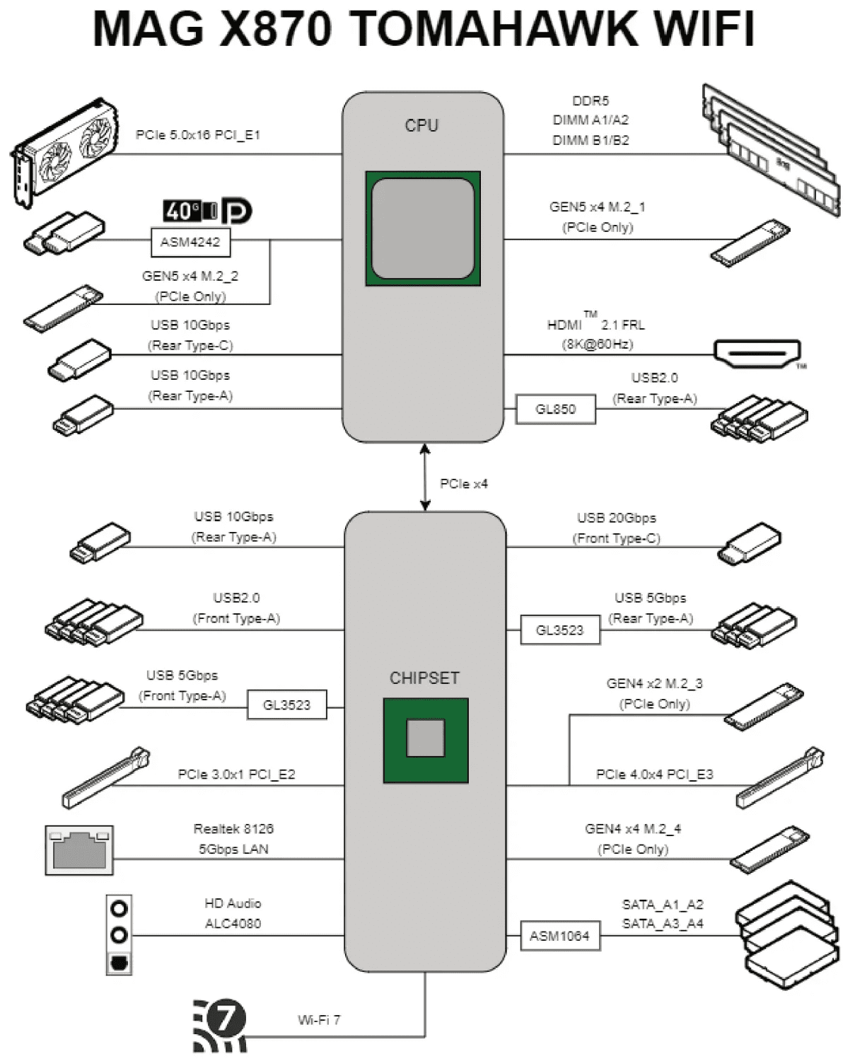

Hier hast du ne Übersicht, vielleicht kannst dir so besser vorstellen, was das kann bzw. wie das aufgebaut ist.

Wenn du das Board nimmst, würde ich bei Bestellung angeben (im Kommentarfeld, wenns eines gibt), dass die 2 M.2 SSDs in M.2_1 und M.2_4 verbaut werden sollen (wenn du eine in M.2_2 hast, ist der USB 4 deaktiviert, den eigenltich keiner braucht, aber da du ja genug M.2 hast würde ich den M.2_2 vorerst frei lassen, die Bestückung von M.2_1 und M.2_4 tuts ja vorerst mal (und M.2_4 hat immerhin volle PCIe 4.0x4 Leistung).

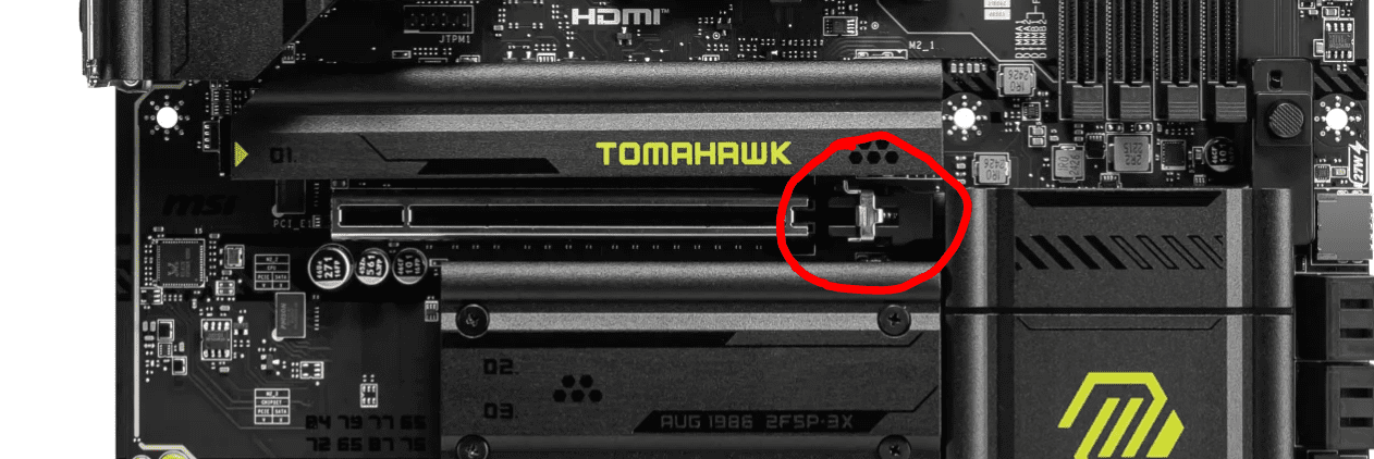

Tja. Samstag kam er dann. Blieb die ganze Zeit beim Booten hängen. Im Bios war keine Nvidia zu sehen und das Bild kam offenbar von der Onboardkarte von MSI. Aus dem Ausgang der Nvidia kam nichts. Die macht leider keinen Mux. Zwischendurch hatte ich Win 11 neu installiert, hatte den Arbeitspeicher draußen u. wieder drinne, auf die Festplatte gedrückt usw.. Leider weiß ich auch nicht, wie ich die Grafikkarte herausbekomme ohne sie kaputt zu machen. Hatte alle Schrauben gelöst u. dann leicht gezogen. Passierte aber nichts.
Entweder ist die kaputt oder bekommt keinen Strom. Stromkabel sind schon drin, sieht eigentlich i.O. aus.
Ne Idee wie ich noch feststellen kann, ob die Karte defekt ist ?
Bevor du was ausbaust, solltest du ins BIOS schauen, irgendwo muss es einen Punkt geben, wo man einstellen kann, welche Grafiklösung verwendet wird, ob intern (von der CPU aus gesehen) oder extern.
Nachdem die Ryzen alle eine interne Grafik haben, muss man das evtl. umstellen. Ich würd mal in der Richtung nachsehen.
Also der PCIe Slot hat so einen Verriegelungsmechanismus. Bissl blöd hinzukommen, wenn oben ein großer CPU Kühler ist und unten eine dicke Grafikkarte.
Danke dir PWN. Hatte heute einen Anruf von einem mindfactory Techniker. Der Typ hat mir alles super erklärt. Das Mainboard hat ein paar cm rechts über der Grafikkarte einen Knopf. Auf den muss man nur drücken und alles war entriegelt. Tolle unkomplizierte Sache. Es musste nur das Bios resetet werden und dann die Karte kurz raus und wieder reingesteckt werden. Ob das mit dem bios relevant war, weiß ich nicht. Schätze das war nur ein Kontaktproblem. Jetzt kann ich das Teil endlich benutzen.
