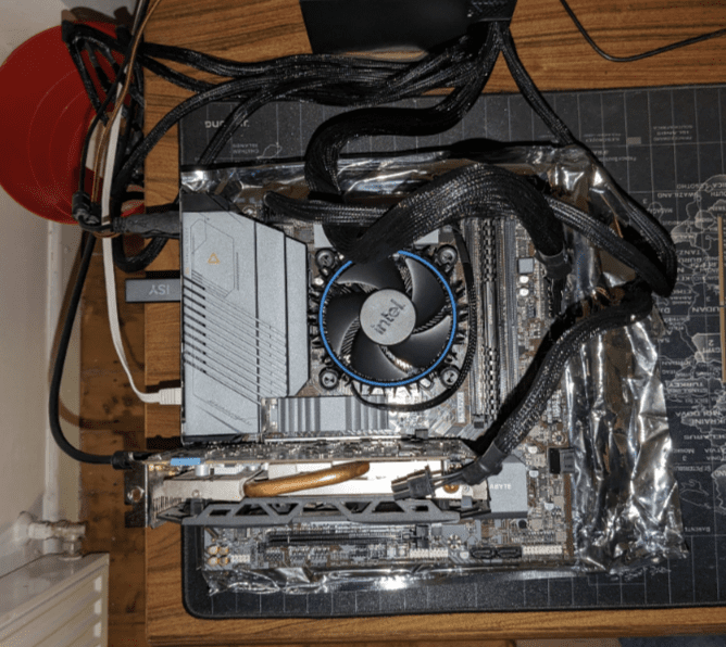

habe ein blödes Problem mit meinem neu zusammen gebauten PC. Das Setup ist wie folgt:
Mainboard: Gigabyte B660M GAMING X DDR4
CPU: Intel Core i5 12400F 6x 2.50GHZ
RAM: 16GB Corsair Vengeance LPX LP schwarz DDR4- 3200 DIMM CL16 Dual Kit
GPU: GTX 960
PSU: bequiet Pure Power 11 500W
M2.SSD: 2TB Mega Fastro MS200 M.2 PCIE 3.0 x4 3D- NAND TLC (MS200-2TB)
USB: BootMedium Microsoft
Beim Anschalten drehen die Lüfter des CPU-Kühler und der GPU kurz für 2 Sekunden. Danach geht alles wieder aus. Hatte die Sachen schon zurück an MF geschickt, die kamen aber wieder zurück mit der Bewertung: Der Fehler konnte nicht repliziert werden.

Hey Danson..
auf blauen Dunst kann man jetzt vieles vermuten. Eine Übersicht was du schon probiert hast wäre hilfreich, ich nehme an es ist wirklich alles richtig angeschlossen u am CPU Kühler auch keine Plastik Folie zwischen dem CPU u Kühler usw.
Was ist mit USB Microsoft Boot Medium gemeint ?
Ist denn alles von MF oder hast du zb die Grafikkarte schon gehabt ?
Grüße 🖖🏼

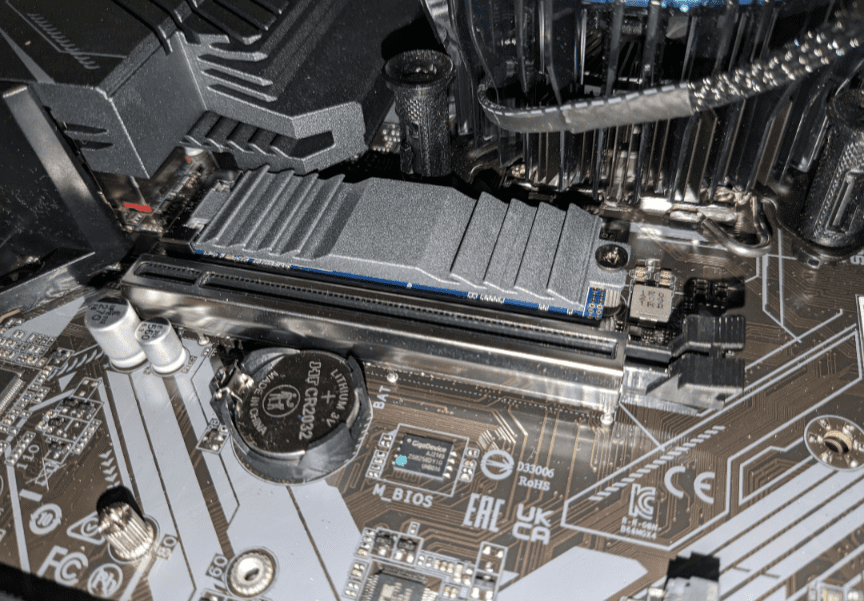

Andere Frage, warum ist die SSD unten im Slot verbaut? Oder hast 2 verbaut?

Habe CPU-, Mainboard- und GPU-Stromanschluss mehrfach geprüft. Das Netzteil funktioniert in einem anderen PC ohne Probleme. Ebenso die GPU. Die M2.SSD ist im Slot auf dem Mainboard. Eine zweite SSD habe ich nicht.
Habe einen USB Stick als BootMedium mit dem WindowsMediaCreationTool erstellt.
CPU, Mainboard und RAM habe ich, weil ich einen Defekt vermutet habe an Mindfactory gesendet. Die Sachen kamen wieder zurück mit dem Hinweis, dass kein Defekt vorliegt.
Bin etwas ratlos...
Ergänzung: Die GPU war schon vorhanden, auch das Netzteil ist nicht direkt von MF sondern wurde neu gekauft hier vor Ort.

Kannst auch die SSD ausbauen. Würde die wenn auch im oberen Slot unter dem Kühler verbauen. Eventuell liegst auch an der, haben nicht den besten Ruf.

Bau doch die m.2 in den 1en Slot ein.

m.2 sitzt auch nicht im wifi slot ?Irgent ein Kabel hat kein Kontakt etz.

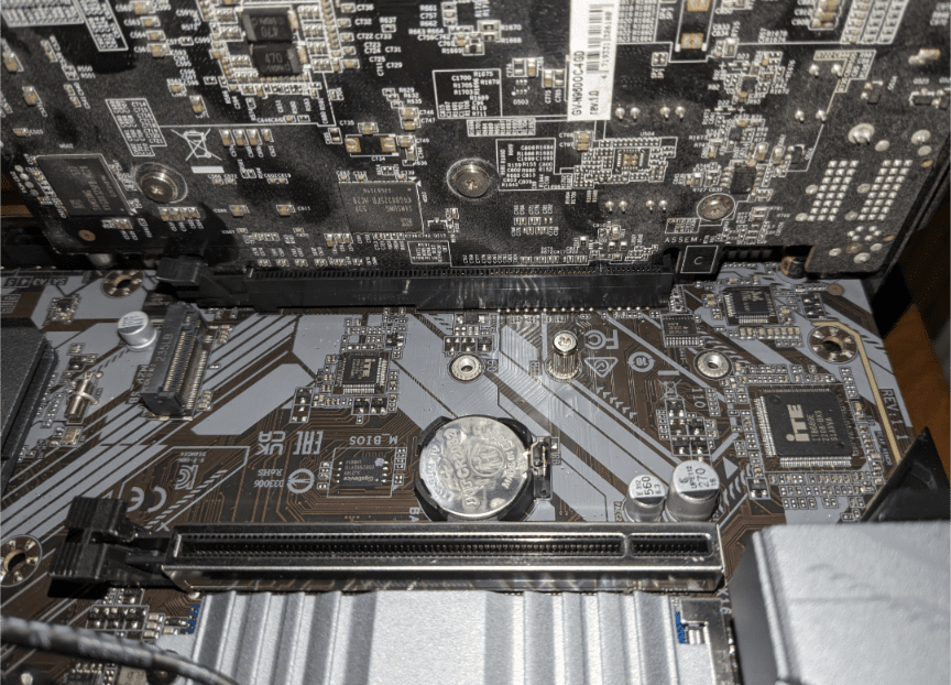

Sicher sitzt die Karte in PCIe nicht richtig gesteckt
Ein paar bessere Fotos von Steckern weren evtl hilfreich.

Wenn ich mir die Fotos so anschaue, die Stromstecker an der Grafikkarte kann man durchaus auch bei der Fotoqualität sehen das der richtig drinsteckt und der ATX Stecker sieht auch i.O. aus soweit man das sehen kann zumindest.

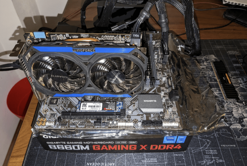

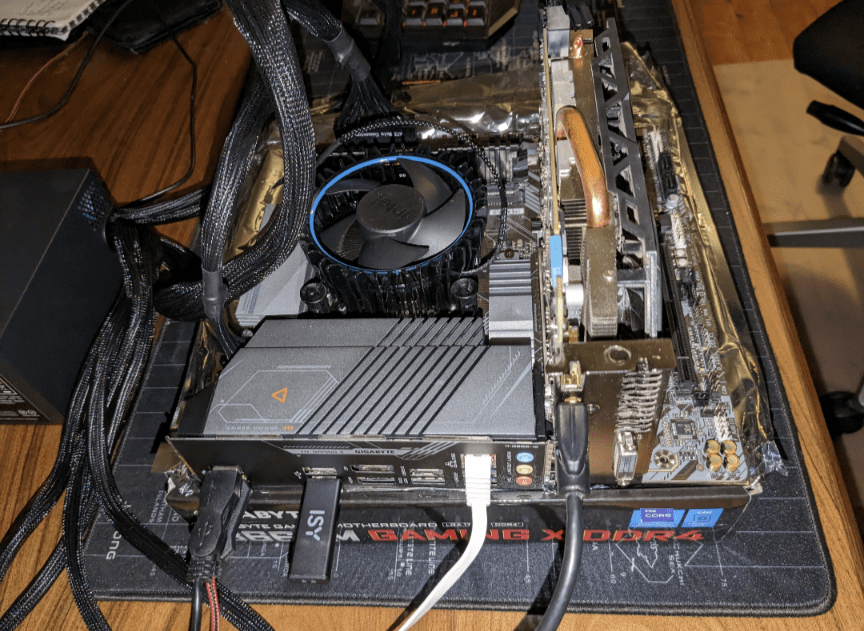

Habe noch Mal ein paar Bilder geschossen und auch bei M2.SSD sowie GPU den Steckplatz getauscht. Gleiches Verhalten... Lüfter drehen für ca. 2 Sekunden und gehen dann aus.

Das das Mainboard am Gehäuse geerdet ist hat hoffentlich hiermit nichts zutun

entferne die Plastikfolie, in der das MB eingepackt war. Einfach das MB auf den Karton.
