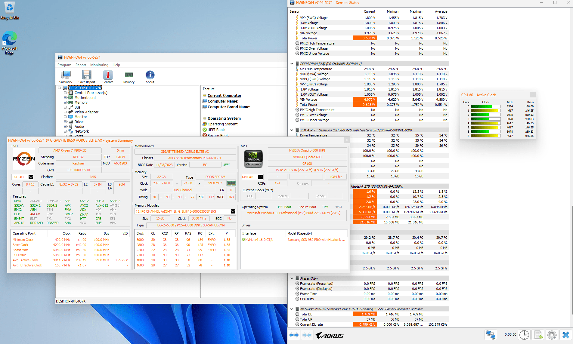

Kann mir jemand sagen, wieso HW-Info Werte in Orange anzeigt? Das hab ich ja noch nie gesehen:
