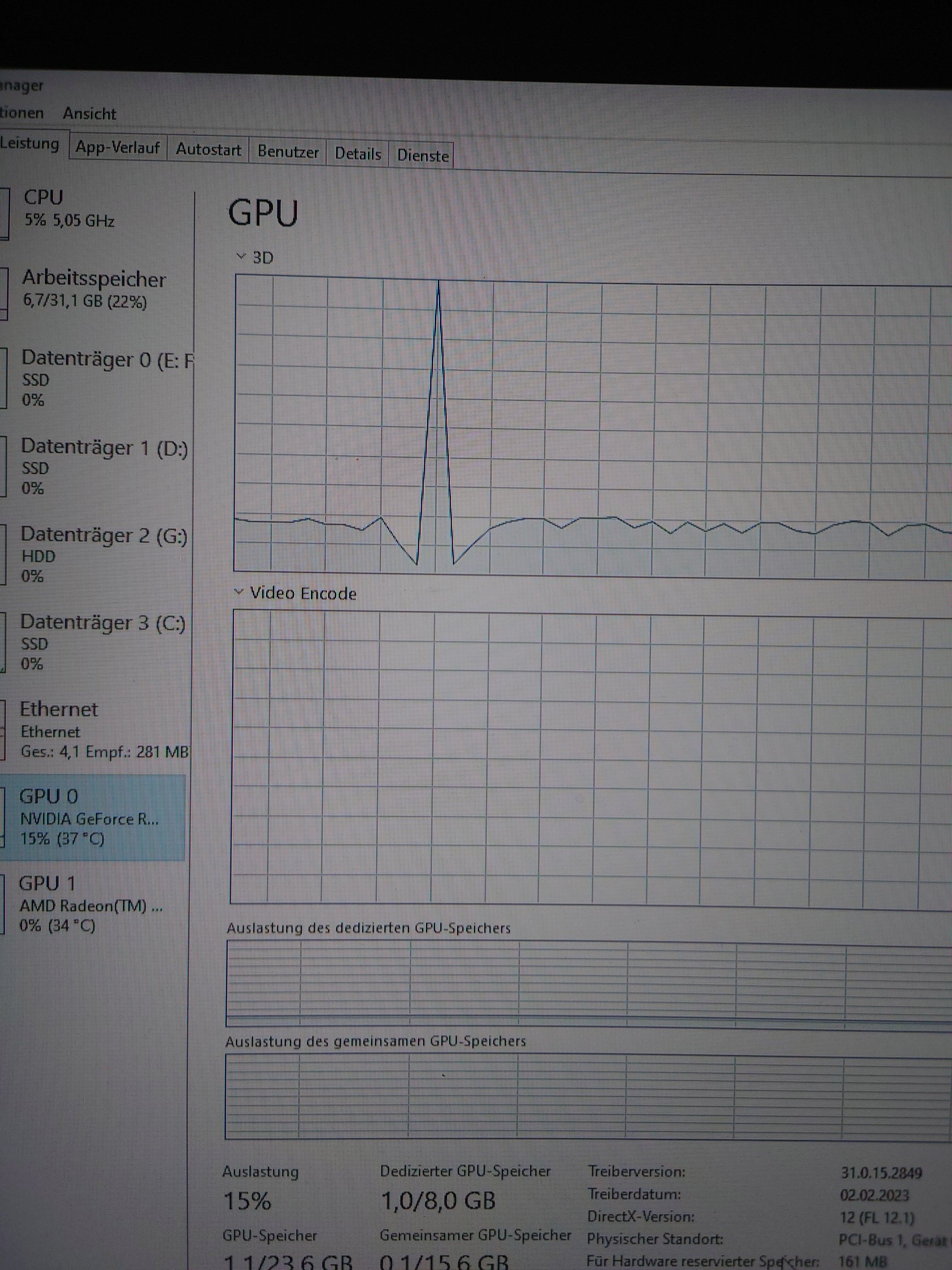

Mir ist jetzt auch etwas aufgefallen, ich hatte mal den Task Manager nebenbei offen ...
Bei dem Diagramm unter 3D und Video Encode, schlägt es bei 100% aus und kurz darauf stürzt das Spiel einfach ab ... Ich kann absolut nichts damit anfangen was das zu bedeuten hat.

Das zeigt mir der Manager immer an, kurz nachdem die Games abstürzen

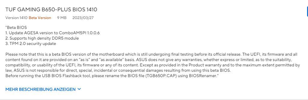

Würde als nächstes jetzt mal eine neue Beta Version vom Motherboard aufspielen.
