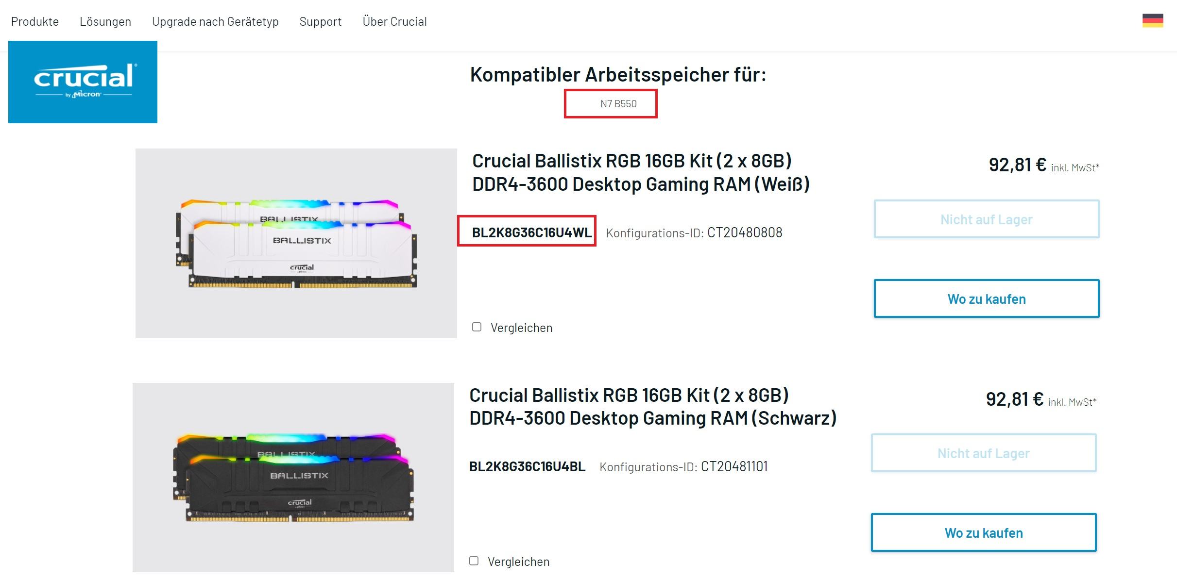

Laut Crucial (Micron) Ram Liste ist der BL2K8G36C16U4WL Ram mit Micron B-Die Ram Chips kompatibel mit deinem NZXT N7 B550 Mainboard: https://www.crucial.de/compatible-upgrade-for/nzxt/n7-b550#memory
Crucial Ballistix RGB weiß DIMM Kit 16GB, DDR4-3600, CL16-18-18-38:
