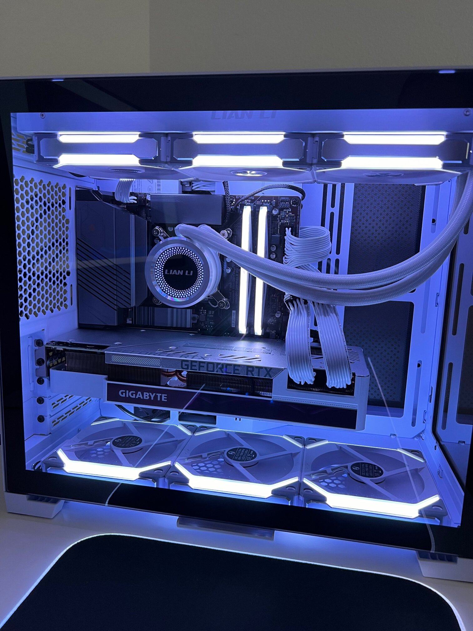

5) Gut beleuchtete Bilder vom PC inneren machen und hier hochladen, damit man Fehler erkennen kann.

siehe Anhang

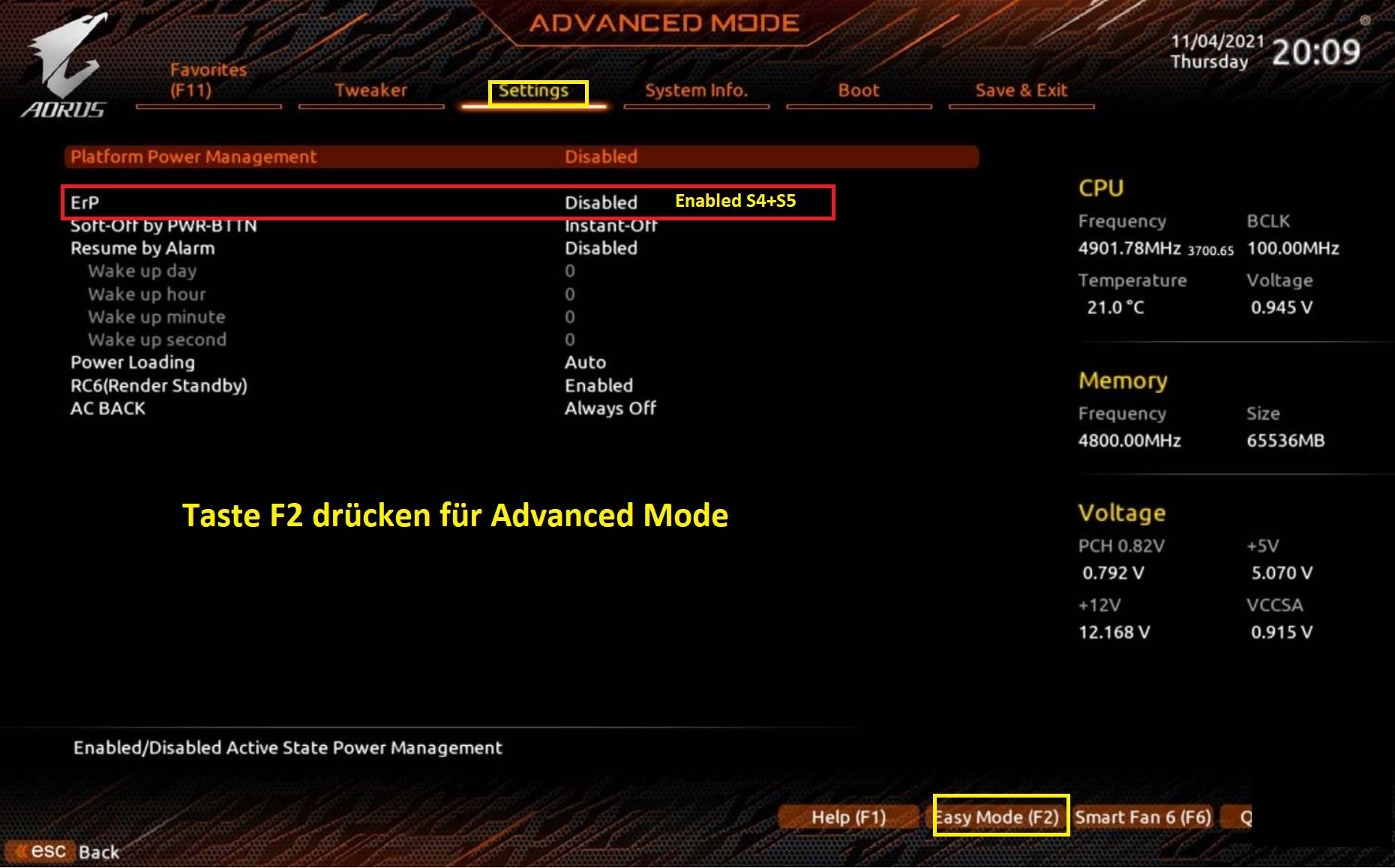

Im Bios ErP S4+S5 aktivieren, das könnte so ähnlich wie auf dem Bild unten aussehen, disabled muss auf jeden Fall weg.

Ich checke das Bios mal nach Bios ErP S4+S5
Edit: Nachdem die onboard grafik deaktiviert wurde und ErP aktiviert wurde startet er wieder normal.
Edit2: ErP wieder deaktiviert.

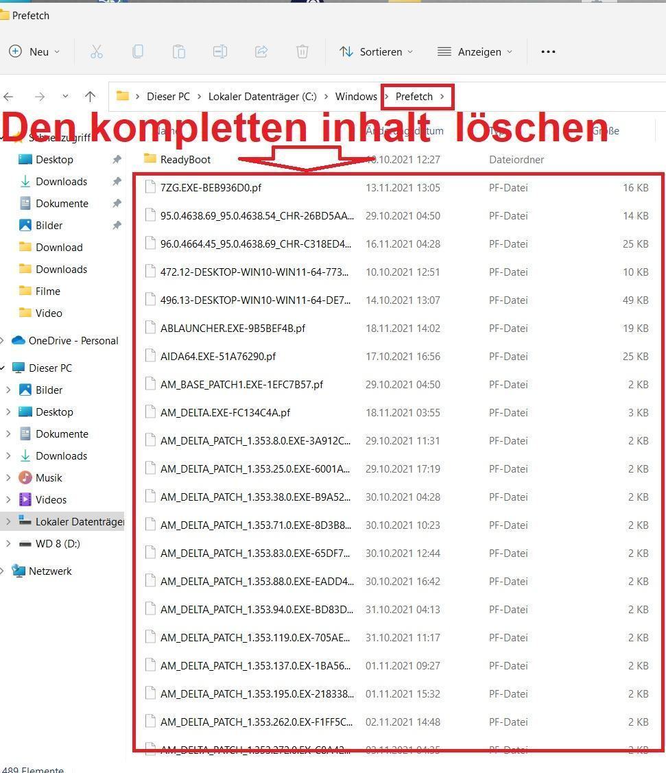

Das Problem könnte der Windows Prefetch Ordner sein, den Inhalt von diesem Ordner würde ich löschen (Bild unten), beim Start benötigte Dateien werden automatisch wieder eingefügt.
Normalerweise löscht Windows nicht benötigte .pf Dateien im Prefetch Ordner selbstständig, das funktioniert aber häufig nicht und verursacht dann Probleme.

Den prefetch Ordner habe ich geleert.
