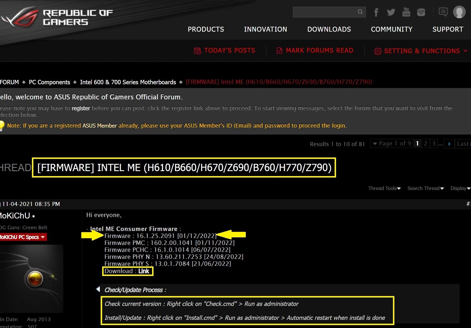

Teilweise behoben wurde das M.2 Slot 1 Problem mit der aktuellen Intel Me Firmware und dem aktuellen Intel Me Treiber.
Die aktuelle Intel Me Firmware Version 16.1.25.209 z.B. bekommst du hier im Asus Forum: https://rog.asus.com/forum/showthre...-Intel-ME-(H610-B660-H670-Z690-B760-H770-Z790)
Die Intel ME Firmware wurde von Foren Mitglied MoKiChU für alle Mainboards die im Thread oben aufgeführt sind zugänglich gemacht.
Die Original Asus Intel Me Firmware z.B. ist nur mit Asus Mainboards kompatibel.
