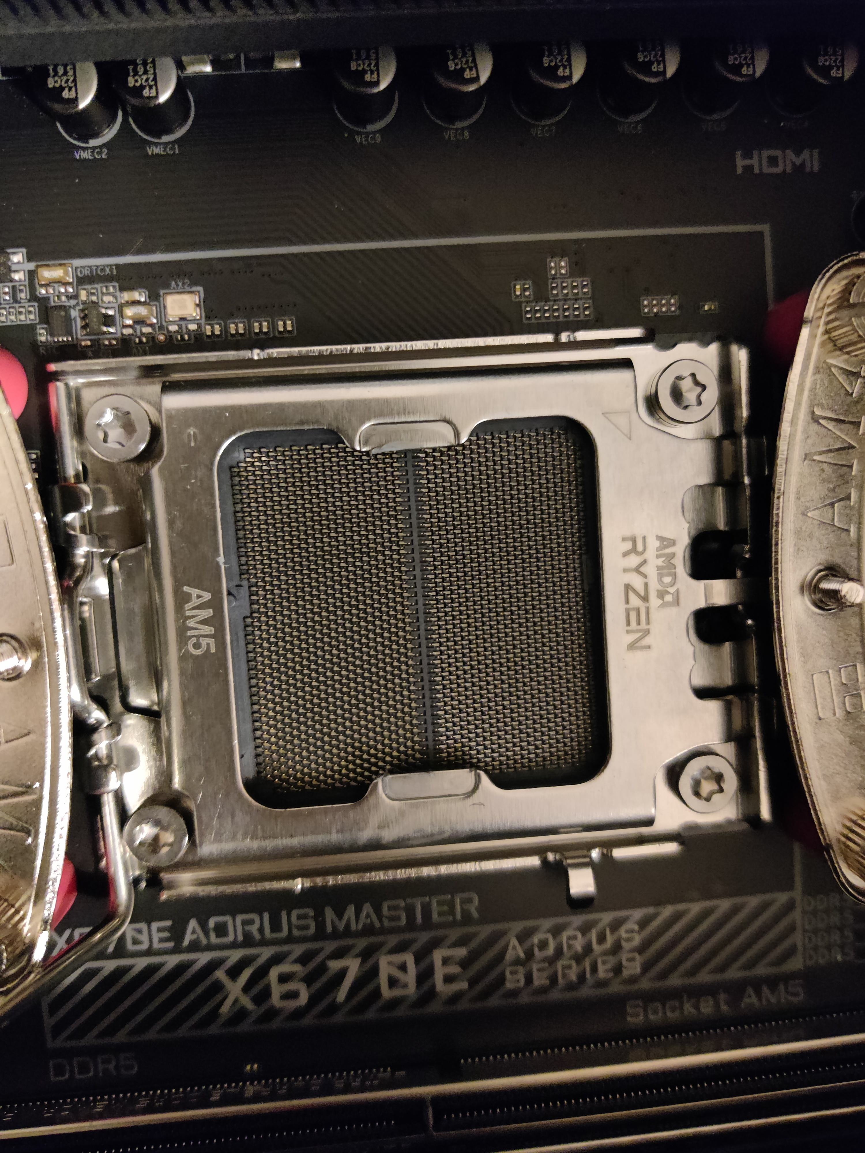

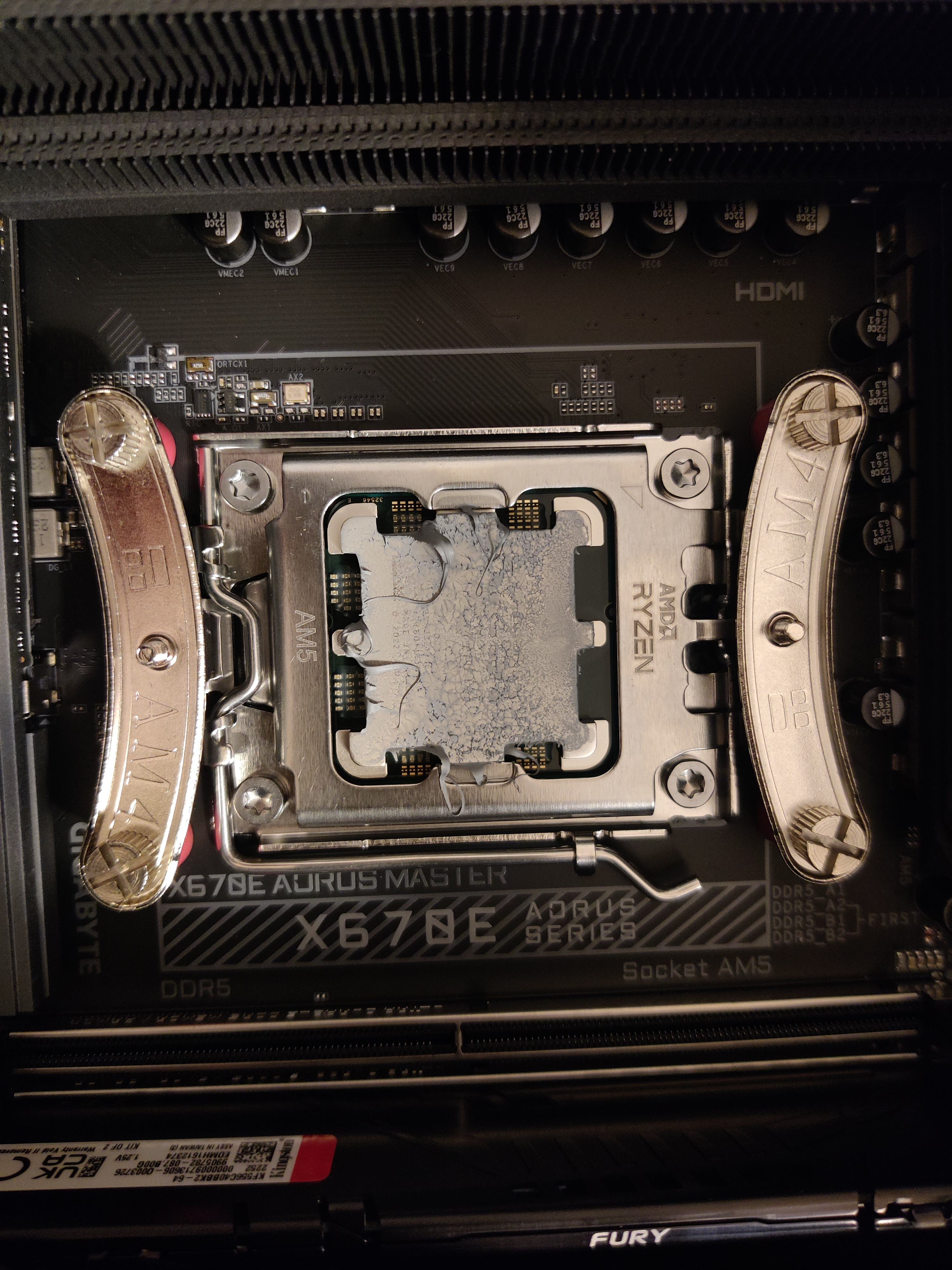

Vielleicht MB defekt?
das klingt nach Board, CPU, Sockel oder etwas in der Richtung.
