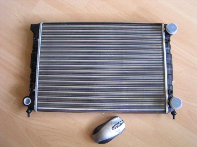

Hier ist ein Bilde, habe mal die Maus als Grössenvergleich danebengelegt.
Da ich mir selbst ein Gehäuse bauen werde, kann ich die Grösse dann ja genau an den Radiator anpassen.
