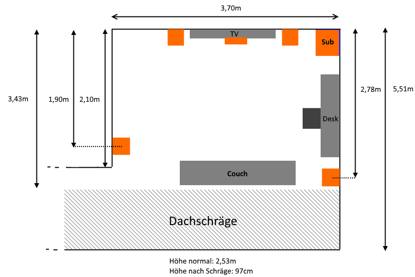

Sowie ich das verstehe, kann ich die 2mm² Lautsprecherkabel zu den derzeitigen Satelliten weiterverwenden als Verbindung von Box zu Receiver. Was ich mich eher frage ist, wie ich den Receiver mit dem PC verbinde. Ich höre hauptsächlich Sachen über Spotify Premium und schaue ab und an gerne gestreamte Serien/Filme und auch mal eine BluRay vom PC aus. Spielen tu ich zwar auch, werde aber vermutlich dafür Ohrhörer benutzen, auf Grund meiner Aufstellung in meiner Wohnung (siehe Anhang). Mit der Xonar DX rotiere ich nämlich die Lautsprecherausgabe um 90°, je nachdem ob ich am PC bin oder den TV benutze. Und dadurch, dass ich nur die Front auswechseln werde, wird es sich vermutlich komisch anhören vor dem PC.
