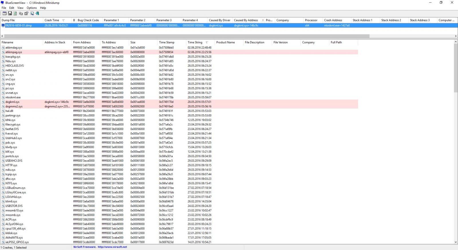

hab mir gestern nen neuen Rechner zusammengebastelt und habe ein durchaus bescheidenes Problem. Der Rechner bleibt ohne Vorwarnung nach unregelmäßigen Zeitabständen einfach stehen. Sprich Maus/Tasta bleiben stehen und das wars, es hilft nur noch ein Reset.

> LinX laufen lassen, nach 3h ist mir der Rechner mit einem Bluescreen abgestürzt, den Screenshot der Datei hab ich angehängt. Es scheint sich um ATI Treiber problem zu handeln, also Alles runtergeschmissen und neusten Treiber installiert.
Bei so hoch getakteten RAM ist es nicht jenseits der Wahrscheinlichkeit, dass das Mainboard nicht vollständig kompatibel ist mit den RAM, schon mal versucht einen niedrigeren Takt, höhere Latenzen und mehr Volt zu geben?
