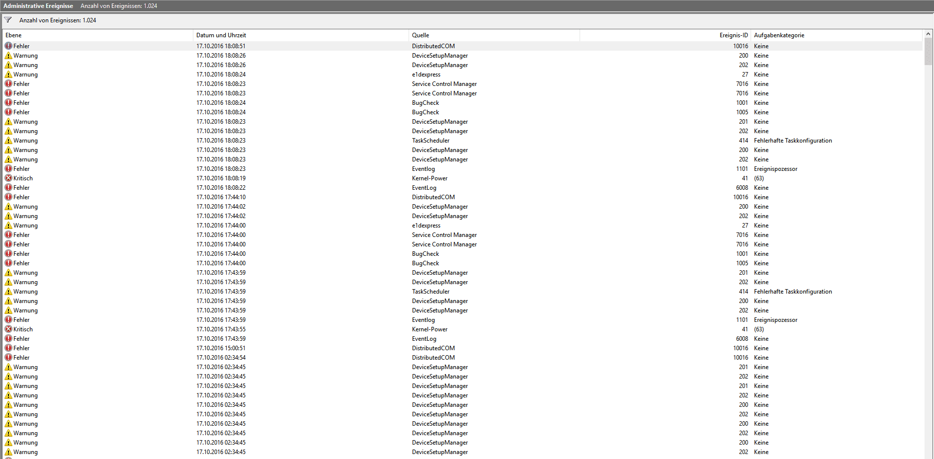

Agestürtzt ist er heute gegen 17:45 und 18:08. Vll könnt inr aus dem Bild im Anhang was rauslesen.

Was auch verdächtig ist, bei jedem Absturz wird in der Ereignisanzeige KRITISCH Kernel-Power Ereignis-ID41 angezeigt.

Bei denn Abstürzen nach dem SSD Reset ist immer nur [Fehler: Eventlog und Kernel-Boot] zu lesen.
