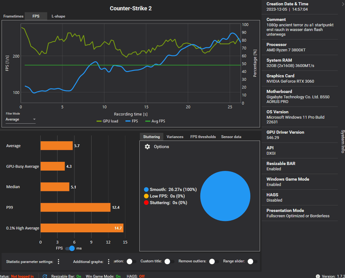

Dazu dass
Programm capframex.com
zu sehen gpu load gpu busy
gpu busy ist was die gpu an frames bereitstellen kann avg ist was die gpu ausgibt also das potenzial was von der cpu aufgehalten wird = cpu limit.
maxed also 232fps in 1080p nativ auf der forderndeste map ancient hier um die 175fps
Sprich um mehr als 240fps zu haben braucht es auch eine rtx4060 (+10%) 299€ oder rx7600 (+15%) 269€
mein Rat r7 5800x3d ram übernehmen b550 gaming x v2 grob 390€ ne gebr rtx3060ti (+25%) grob 260€

Dazu dass
