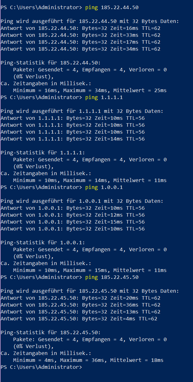

Wie genau hast du die ms gemissen? Mit einfachen Pings?
Ja. Du kannst natürlich auch die Antwortzeit für einen echten Request/Lookup messen. Aber ob das jetzt wirklich den riesen Unterschied macht ..
Also die beiden Cloudflares sehen in der Tat besser aus.
1.1.1.1 Mittelwert 11ms
1.0.0.1 Mittelwert 11ms
185.22.44.50 Mittelwert 25ms
185.22.45.50 Mittelwert 18ms
