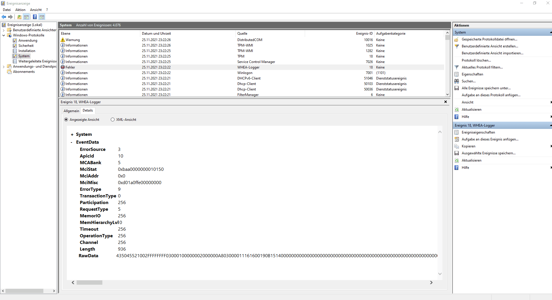

Nabend zusammen,
ich bin gerade etwas mad bzw verzweifelt...
Ich habe heute voller Vorfreude meinen neuen Ryzen 5900x einbauen können (vorher 3900xt). Leider bringt der ein Problem mit sich.
Das Problem: Beim spielen von Apex Legends (vorher 2h Battlefield gespielt ohne Probs, vlt Zufall...), ist es mir das erste mal passiert: PC Crasht ->Bild instant schwarz ->reboot ...
Zumindest konnte ich bisher bei Apex das Problem immer reproduzieren.

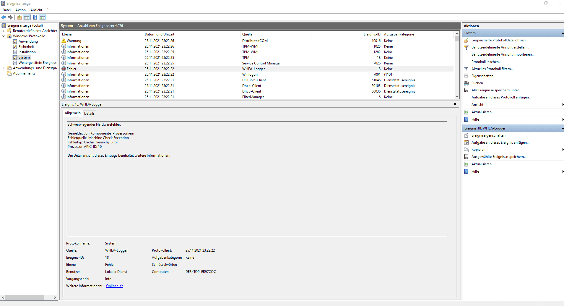

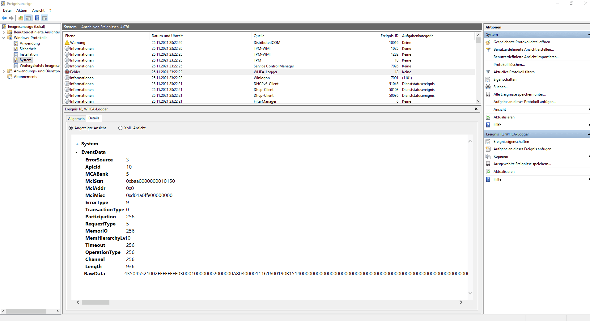

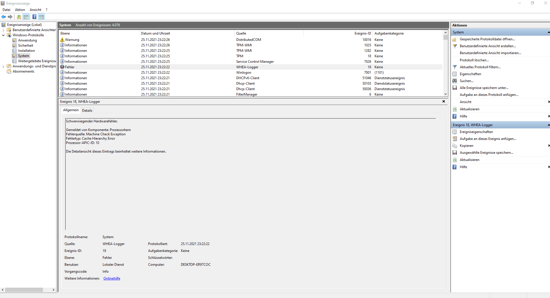

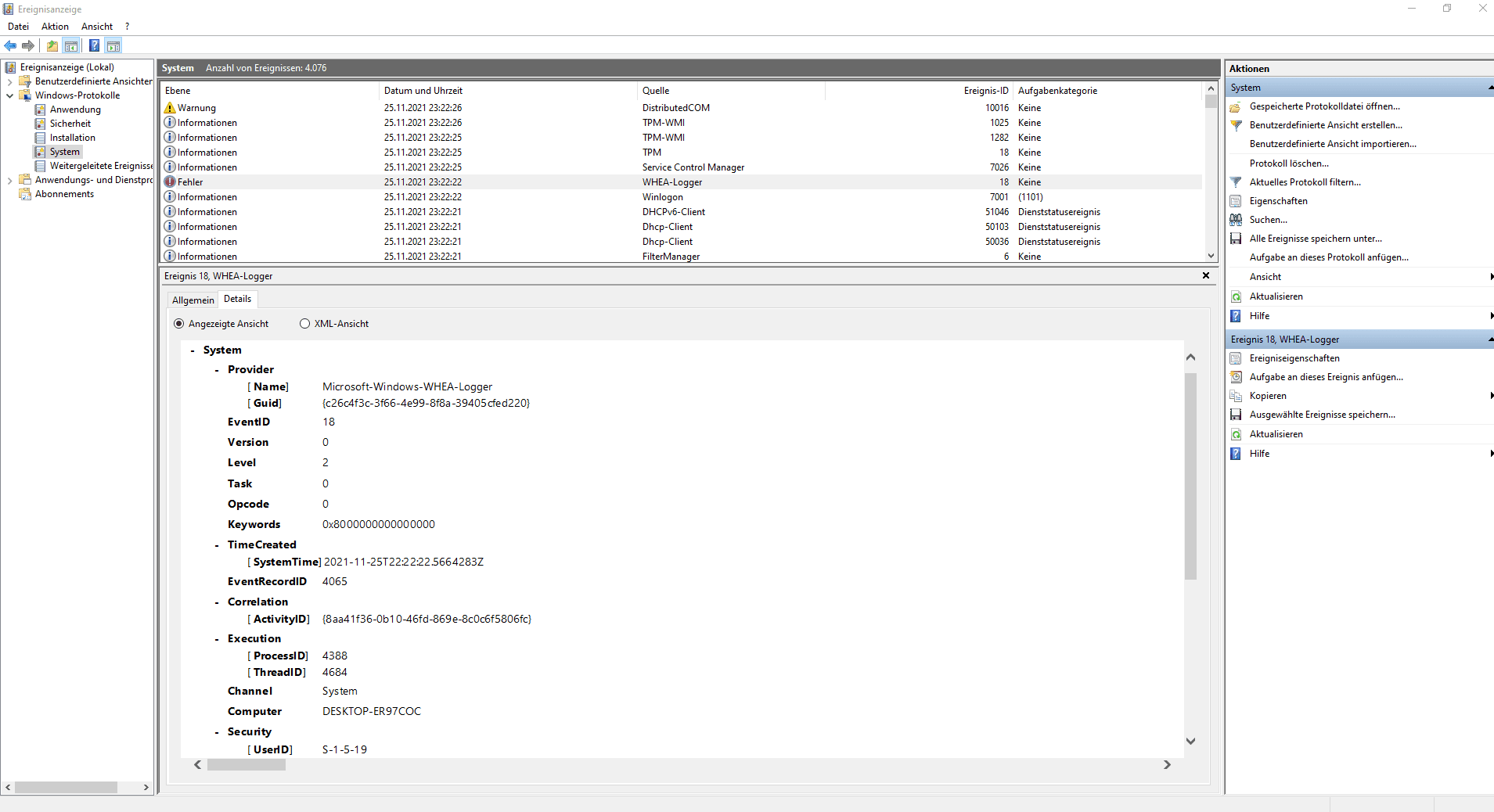

Ereignisanzeige:
Schwerwiegender Hardwarefehler.
Gemeldet von Komponente: Prozessorkern
Fehlerquelle: Machine Check Exception
Fehlertyp: Cache Hierarchy Error
Prozessor-APIC-ID: 10
Quelle: WHEA-Logger
Wie ich vorgegangen bin nach Einbau der CPU:
  • PC gebootet -> neue CPU wurde erkannt ->BIOS boot -> default settings geladen ->DOCP/XMP geladen -> AiO Pumpe 100% -> done
Also so ziemlich alles auf Standard... Daraufhin alles wunderbar, hab sogar schon einige Benchmarks gemacht mit 3DMark & Cinebench R20 alles ohne Probleme!

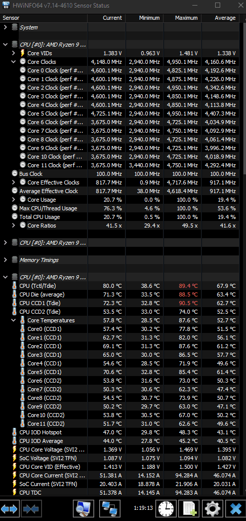

Die Temperatur der CPU lag bei max. 70°C

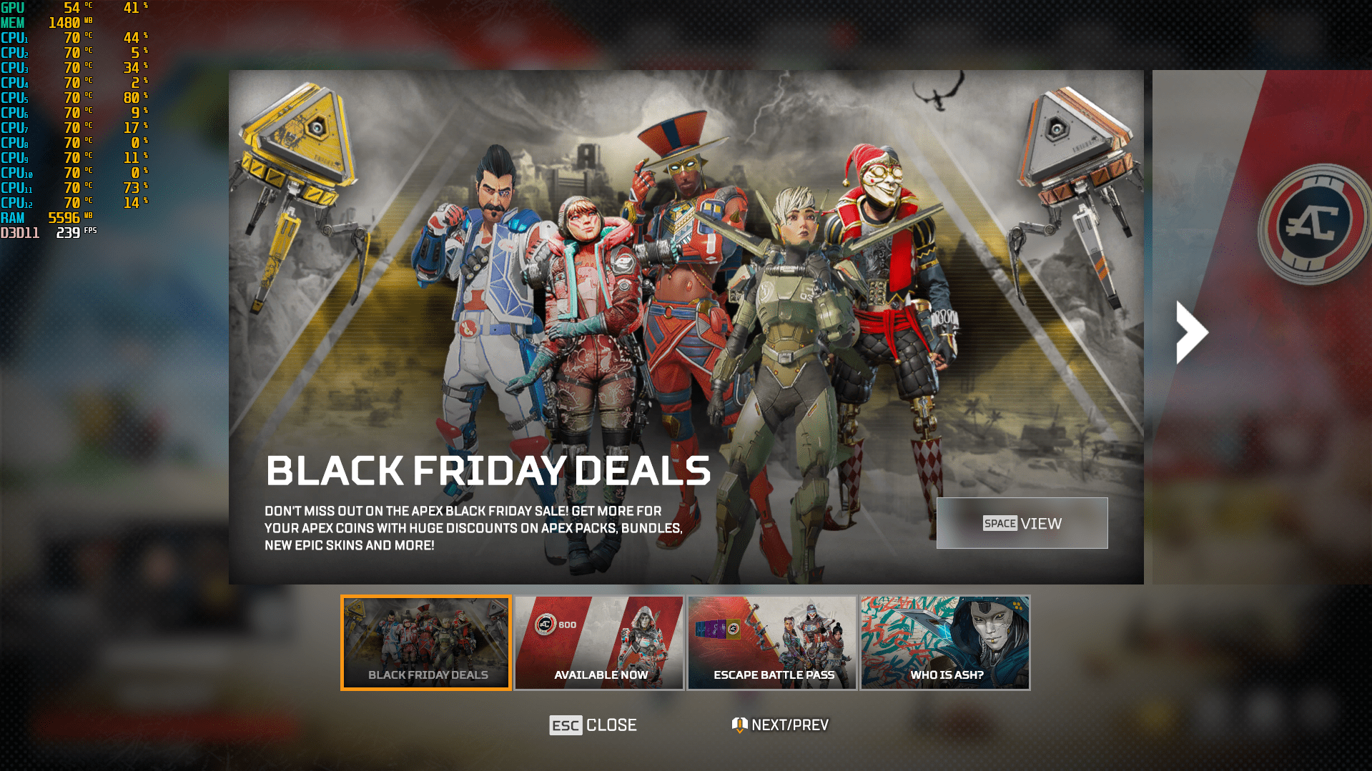

Ich habe die Temperaturen von CPU & GPU beim Apex zocken beobachtet, welche bei ca. 60°C liegen.
Komischerweise geht die Temperatur im Menü/Lobby von Apex am Anfang hoch auch ca. 70°C, was definitiv zu hoch ist, aber keine Ahnung warum es das tut :S
Ich habe Dr.Google schon um rat gefragt und auch ein paar Posts mit so ziemlich den selben Problem gefunden. Leider konnte mir keiner der dort vorgeschlagenen "Lösungen" oder eher Vorschläge Settings im BIOS zu testen helfen.
Diese Posts die ich gefunden habe, waren auch alle mindestens 1 Jahr alt! Also doch eher die "Kinderkrankheiten" zum release der CPU würde ich behaupten. Da sollte man doch meinen, dass bis heute alles über BIOS updates gefixt wurde, oder?
  • Windows 10 vor ein paar Tagen erst frisch installiert und somit up to date
  • BIOS gleich mit geupdated
  • Chipsatztreiber war auch aktuell, habe nachdem die Probleme entstanden sind aber auch nochmal neu installiert

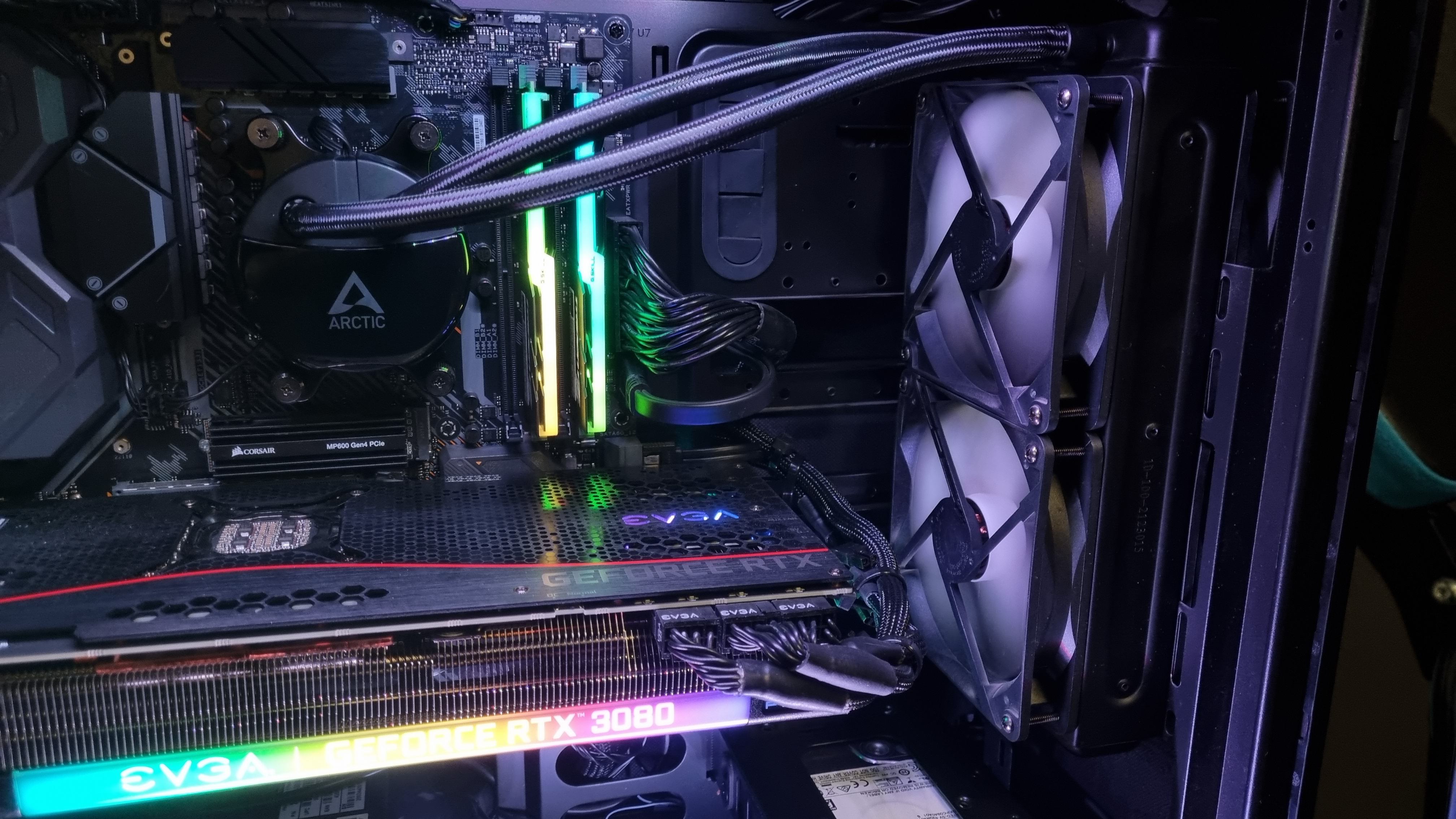

Erst habe ich vermutet, dass es sich um ein Hitze Problem bei mir handelt, da mein Luftstrom im aktuellen Gehäuse nicht so prickelnd ist... Ich habe aber auch schon die Seitenscheibe abgenommen und ohne getestet, ohne Erfolg.
Ich bin aktuell sehr Ratlos und ziemlich gefrustet, dass meine neue CPU nicht läuft bzw Probleme verursacht.
Falls ich noch was vergessen haben sollte, immer raus damit.

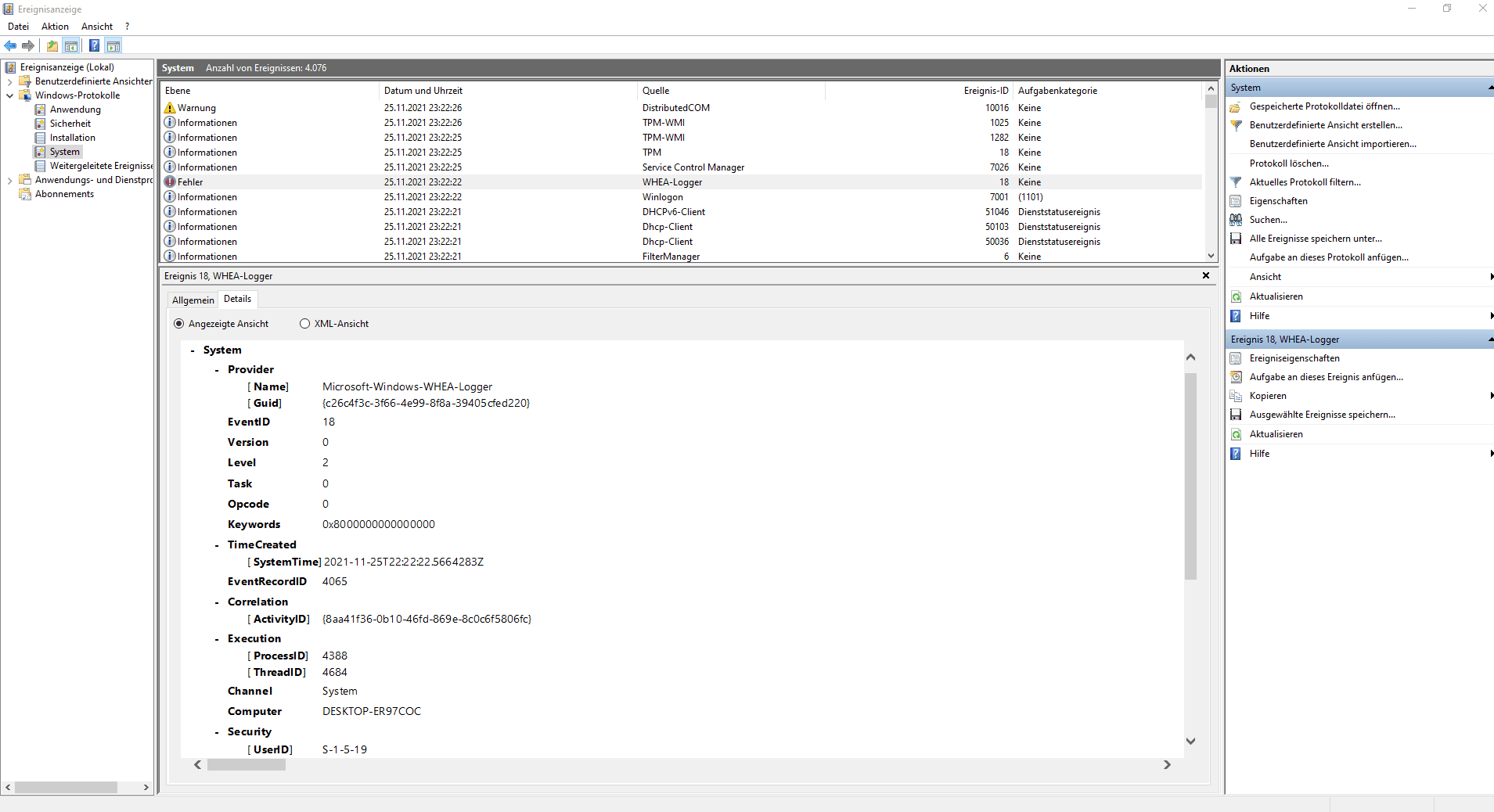

(Im Anhang noch Screenshots von der Ereignisanzeige)
Mein PC-Build:
Case: be quiet! Pure Base 600 schwarz mit Fenster
MB: TUF Gaming X570-Plus
CPU: AMD Ryzen 9 5900X
Kühler: ARCTIC Liquid Freezer 240
GPU: EVGA GeForce RTX 3080 FTW3 Ultra Gaming
RAM: G.Skill Trident Z RGB DDR4-3600 16GB
NT: EVGA SuperNOVA 850W G3
SSD: M2 SSD Corsair MP600 PCIe 4.0
Monitor1: BenQ ZOWIE XL2546 24 Zoll 240Hz (über DP)
Monitor2: HP 22x Gaming Monitor 120 Hz (über DP auf HDMI adapter)
OS: Windows 10 Ver. 21H1 (Build 19043.1348)

Lösung
Kurzes Fazit noch hier zum eigentlichen Problem:
Meine erste NEUE CPU 5900X mit dem WHEA Fehler, war wohl eine vermeintlich defekte CPU ... da ich mir jetzt die selbe nochmal bestellt habe und es läuft !
Für alle Interessenten, ich habe nach meinen Recherchen mitgenommen, dass man besonders die 5000er Ryzen reihe selbst optimieren "sollte", um diese möglichst Stabil/besser zum laufen zu bringen.
Ich habe mir jetzt bereits ein Neues Case + AiO + Lüfter zusammengestellt, sodass ich vernünftigen Airflow habe und möchte mich damit bei allen bedanken die mir hier geholfen habe !
Danke schön!🍻 Der Thread kann von meiner Seite aus geschlossen werden :)

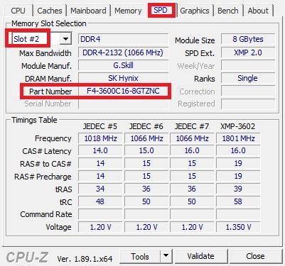

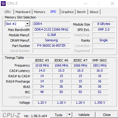

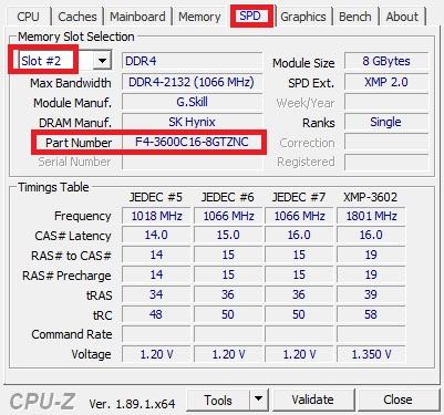

Welcher G.Skill Trident Z RGB DDR4-3600 16GB Ram, zufällig CL16-16-16-36 mit Samsung Ram Chips ?: https://geizhals.de/?fs=+G.Skill+Trident+Z+RGB+DDR4-3600+16GB&hloc=at&hloc=de
Mach am besten mal einen Screenshot von CPU-Z so wie unten, von den SPD Werten deine G.Skill Ram, das Bild dann hier im Forum veröffentlichen.

Ja werde mich dann definitiv nochmal melden!
Woran erkenne ich das jetzt?
Hier der Screenshot

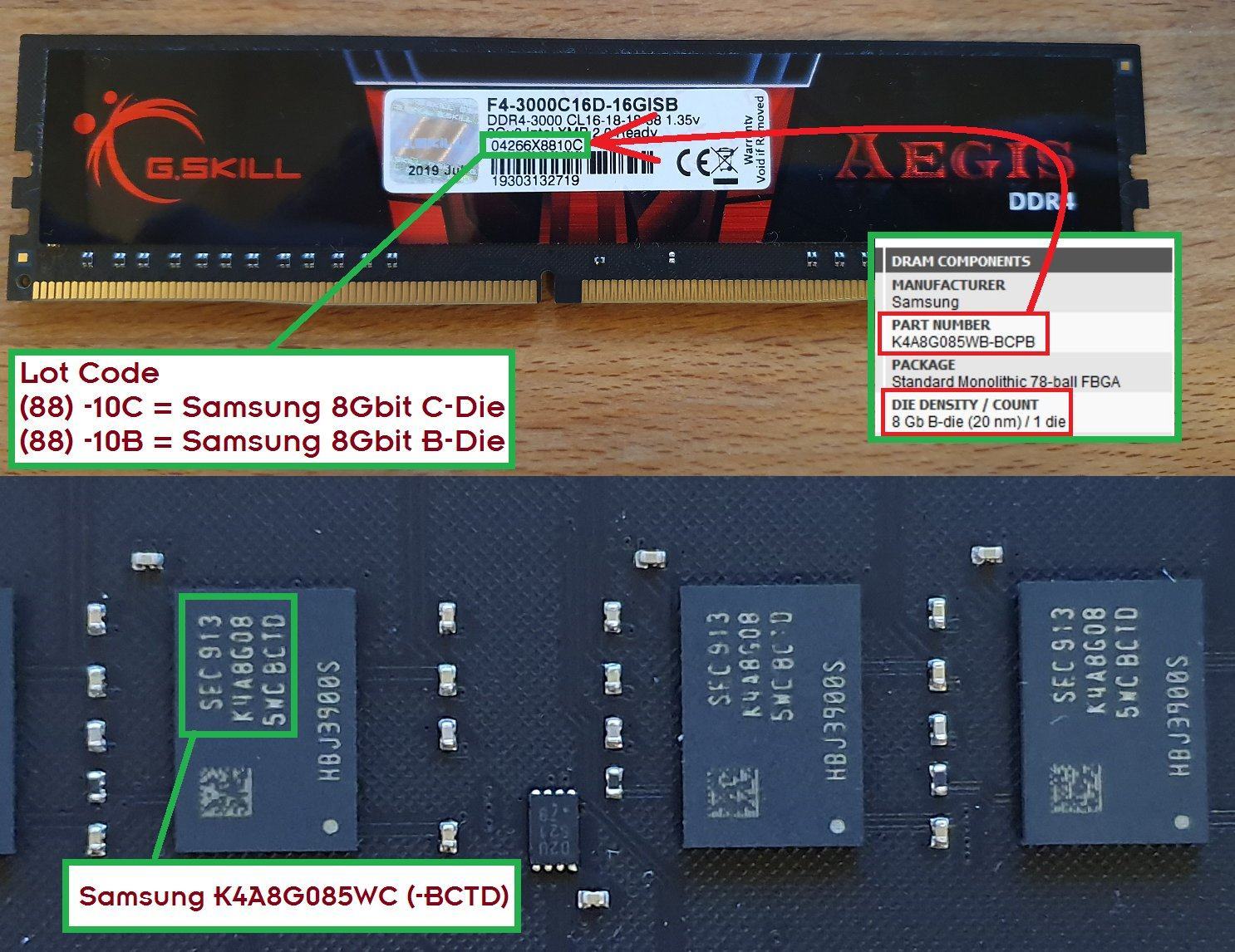

An der Ram Bezeichnung F4-3600C16-8GTZR und an den Timings bei 3600 MHz CL16-16-16-36, das sind auf jeden Fall Samsung Ram Chips.
Das müsste dieser Ram sein: https://www.gskill.com/product/165/166/1536655640/F4-3600C16D-16GTZR
Der läuft laut G.Skill QVL Ram Liste auf deinem ASUS TUF Gaming X570-Plus mit der Ryzen 5000 CPU.
Wenn du wissen willst welche Samsung Ram Chips das sind, kannst du das mit dem Thaiphoon Burner auslesen (auf Read klicken, Bild 2 unten).
Oder auf deinen Ram schauen und die Bezeichnung der Ram Chips ablesen (Bild 1 unten).

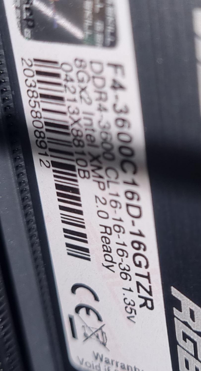

Dann wohl B-Die (Foto)

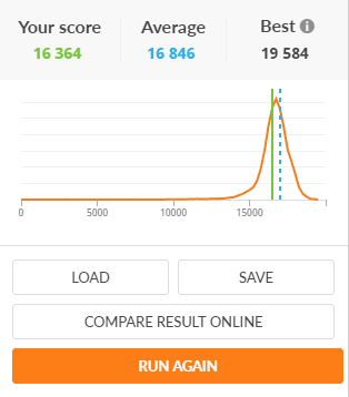

Gesagt, getan. Erste Benchmarks über CinebenchR20 , 3DMark & Prime95 sind fertig, alles gut soweit. Was die die andere neue CPU aber auch getan hat.
Hier ein 3DMark Ergebnis: https://www.3dmark.com/spy/24580994 ...
Anscheinend unter dem Durchschnitt (screenshot)
Werde jetzt mal versuchen den Fehler mit der anderen CPU zu reproduzieren, also Apex zocken xD
Update: scheint aktuell zu laufen, habe jetzt 2/3 Apex runden gespielt so wie sonst auch und es gab keinen crash.

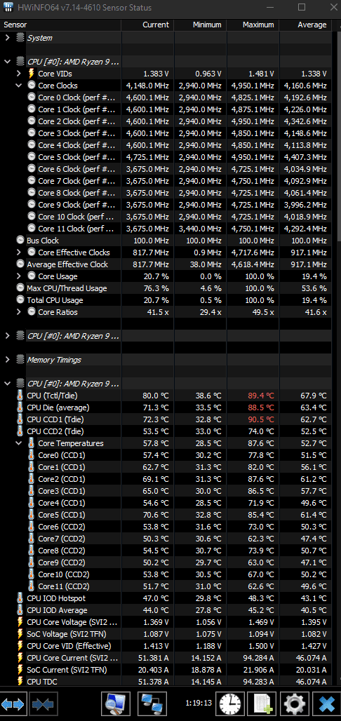

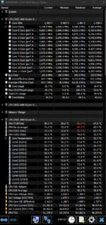

Allerdings ist mir aufgefallen, dass die CPU temp. ziemlich hoch geht, siehe screenshot
Da stimmt irgend etwas mit deiner CPU Kühlung nicht bei 90 Grad CPU Temperatur, wahrscheinlich läuft die Pumpe der AIO zu langsam und oder die Lüfter vom Radiator drehen nicht schnell genug.
Wahrscheinlich musst du das alles noch im Uefi/Bios einstellen, es läuft ja jetzt alles auf Uefi/Bios Standard Einstellung, nachdem du die defaults geladen hast.
Die CPU verbraucht laut HWiNFO64 "nur" 138,5 Watt (94,28 Ampere X 1,469 Volt) maximal.
Da stimmt irgend etwas mit deiner Kühlung nicht, wahrscheinlich läuft die Pumpe der AIO zu langsam und oder die Lüfter vom Radiator drehen nicht schnell genug.

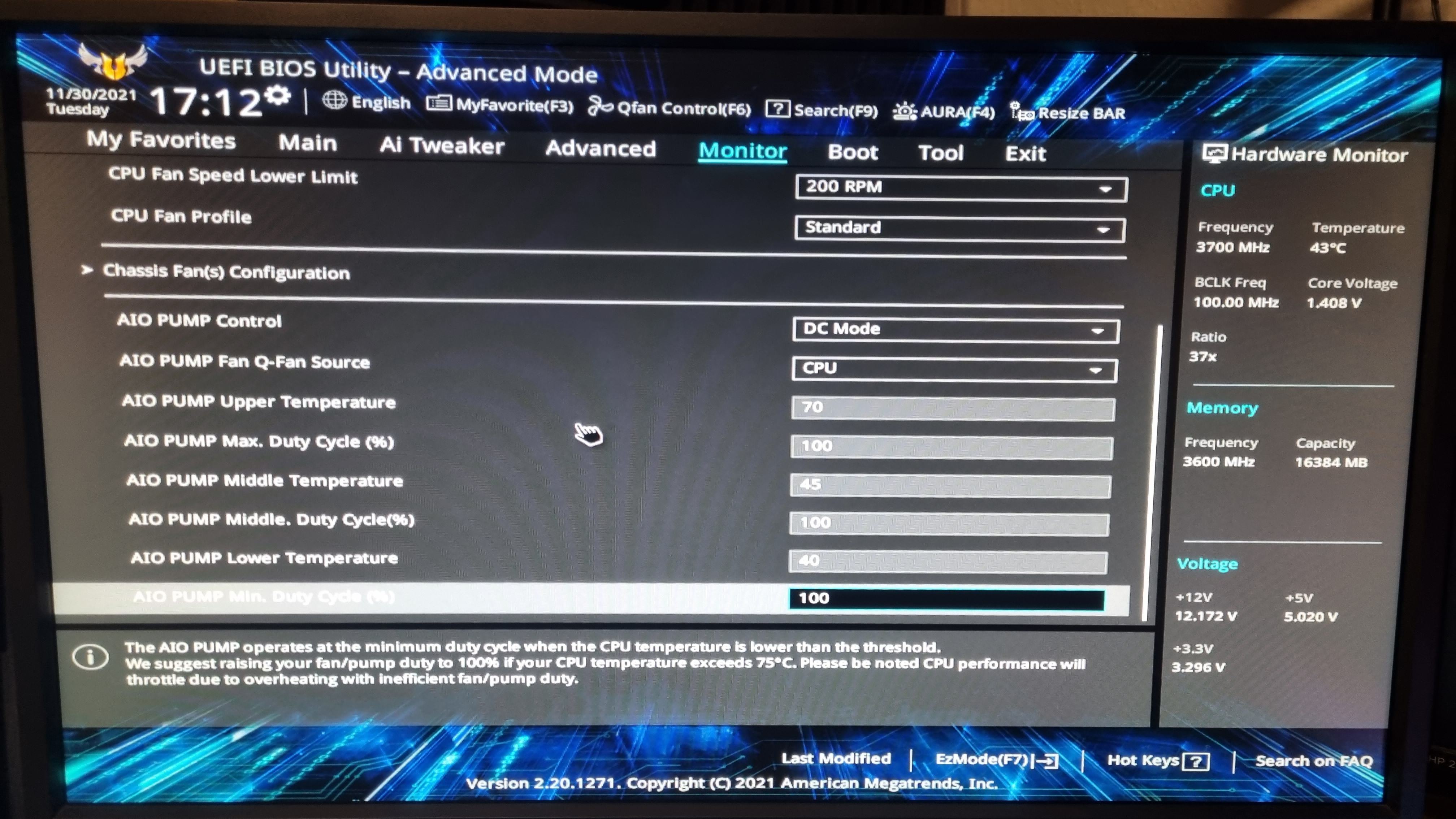

achso, die Pumpe habe ich auf 100% dauerhaft gestellt.

Zock noch Mal ne Runde, dann mach das Gehäuse auf und fühl Mal die Schläuche von der AIO und den Radiator von der AIO an. Aber Vorsicht, nur kurz, könnte heiß sein.
Sind Schläuche und Radi heiß?
Was für eine Geschwindigkeit haben die Lüfter am Radi?
Kannst du das checken?
Nicht dass die Lüfter nicht angeschlossen sind, nicht drehen und die Arme AIO passiv arbeitet...
Hab gerade nur das Game im Hintergrund laufen bzw tabbe zwischendurch rein und sehe das die Temp. bei ca 50-60°C liegt.
Gehäuse ist offen und ich meine die Pumpe arbeiten zu hören, allerdings sind die Schläuche und Radiator so garnicht auf der Temperatur !

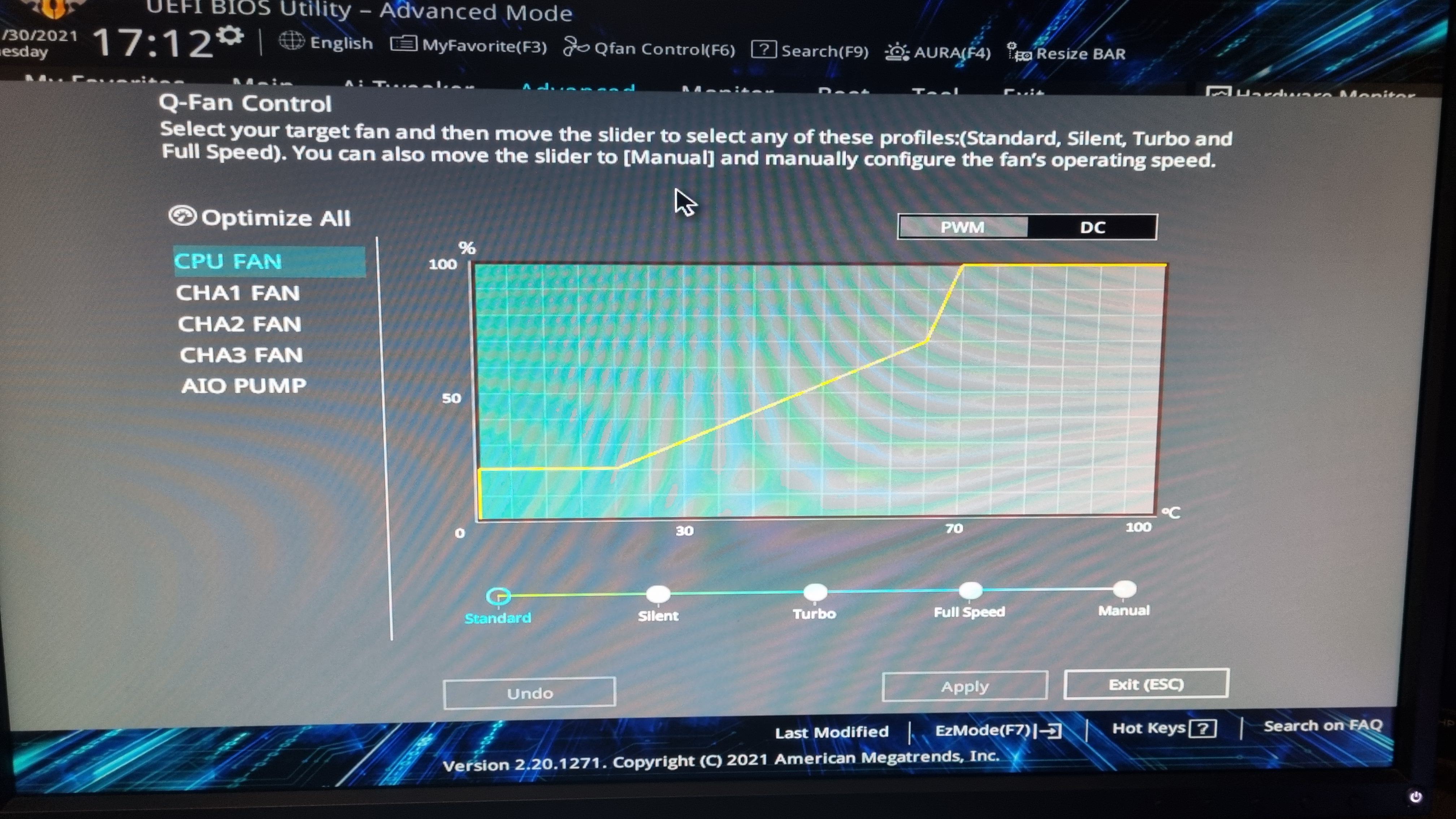

Ich weiß, das ich definitiv die Pumpe auf "auto" gestellt hab und drunter steht bei allen Temp. das die 100% läuft. Die Lüfter drehen alle.
Kann sich die Pumpe jetzt defekt sein, durch ein paar mal ein/ausbau?
Das ist doch völlig ok und mehr ist von einer 240er Aio auch nicht zu erwarten.
Hast den Rest vom thread vlt nicht gelesen, dieser Wert ist gut, ja... Aber es geht um teilweise spitzen bis 80/90 Grad laut hwinfo...
Und der Radiator + Schläuche sind definitiv nicht warm/heiß.
Gerade im BIOS geschaut, die Pumpe wird mir mit 5300-5400 RPM angezeigt

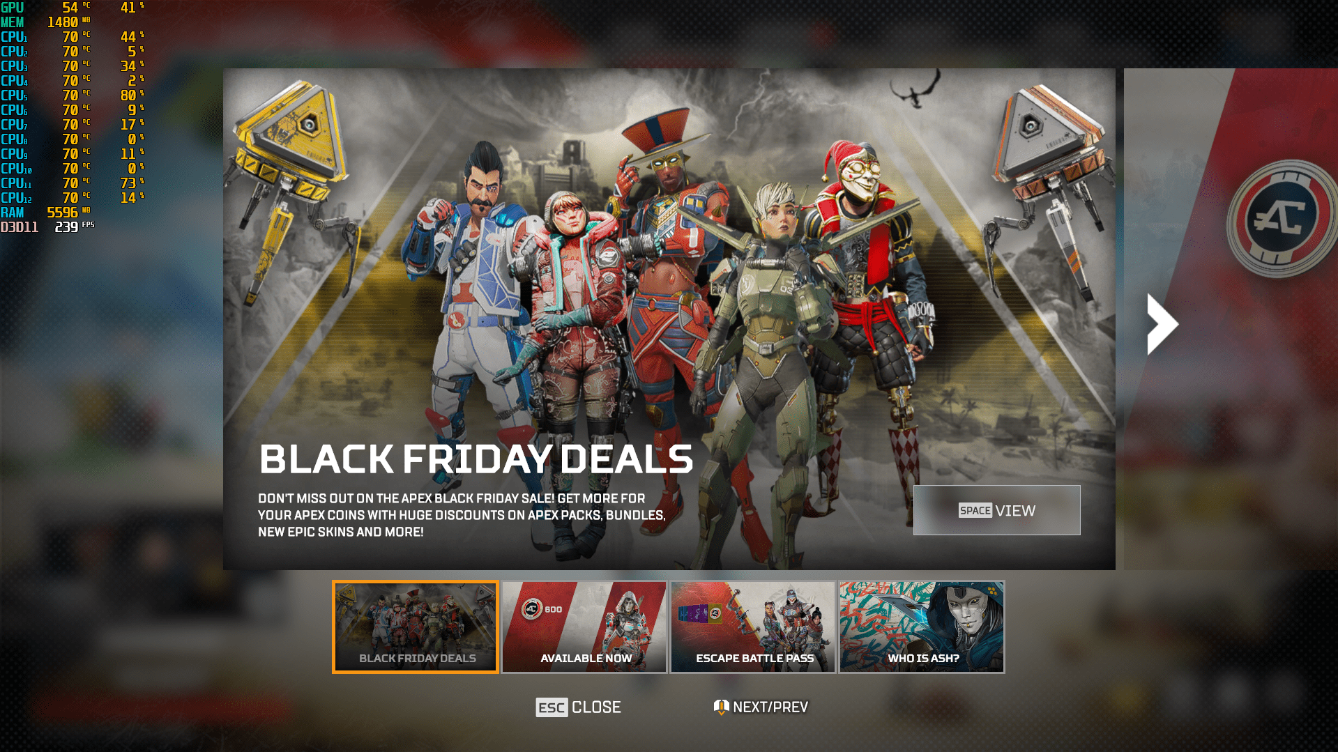

Lasse grad Prime95 laufen, habe konstante ~60°C ... auch gut ja. Aber irgendwie merk ich trotzdem kein Temp.unterschied bei den schläuchen & Radioator
Verstehe nicht wieso die Temp. so hoch geht sobald ich Apex starte :S obwohl kaum auslastung da ist, wiederum bei Prime 100% aber niedrigere Temp
