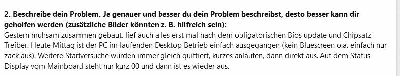

Hier war, glaube, das Gleiche.
By following the mitigation from AMD, fix CPU SoC voltage upper limit for Ryzen 7000X3D and non-X3D series CPU
Wenn du da ein älteres Bios als 7D70v172 drauf haben solltest kanns sehr gut sein das du da die CPU gehimmelt hast!
Da würde Ich immer genau so das neueste Bios flashen und gucken!
