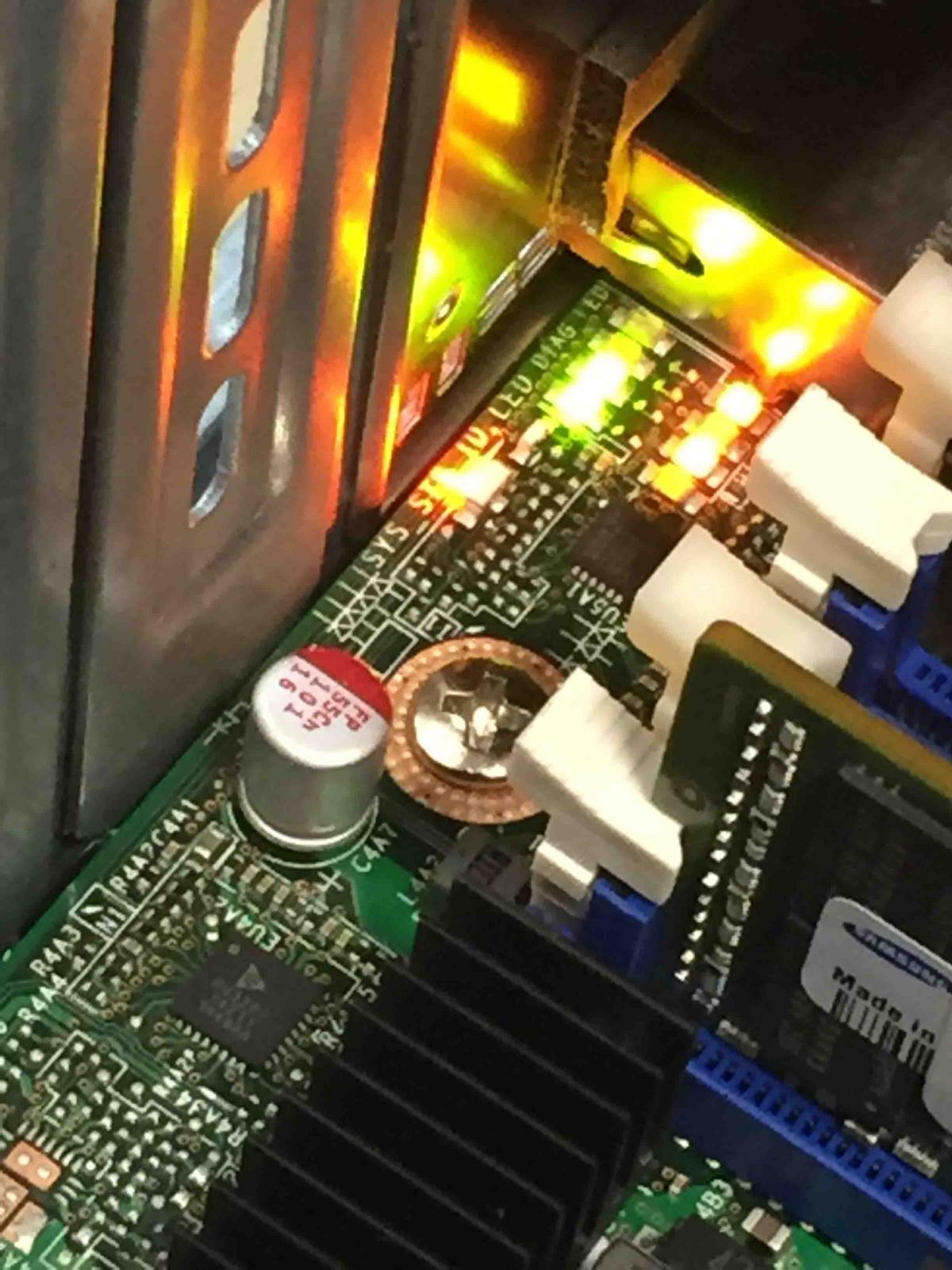

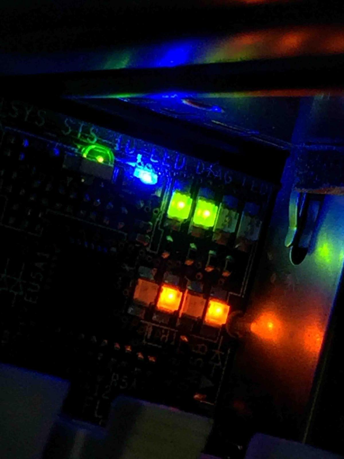

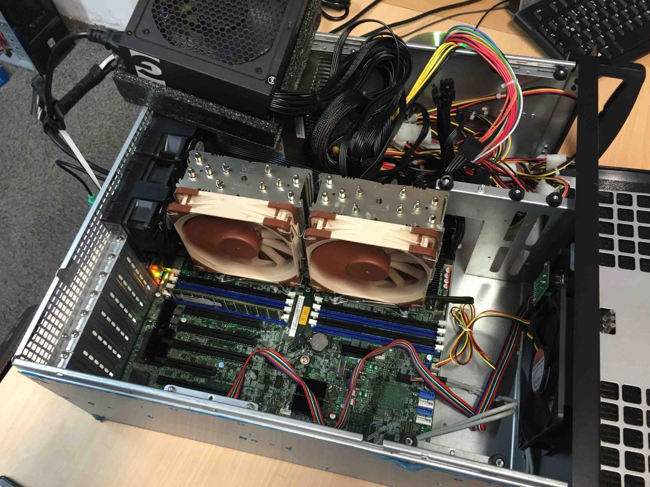

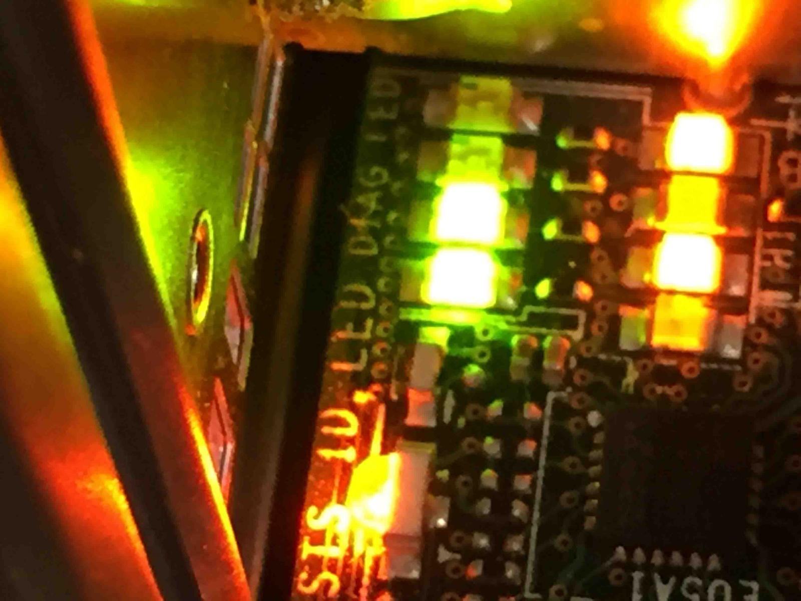

hab hier einen Server der nicht ganz so will, Es kommt kein BILD, Grafikkarte on Board. Wo könnte das Problem liegen ? Als Anhang ein paar Bilder.

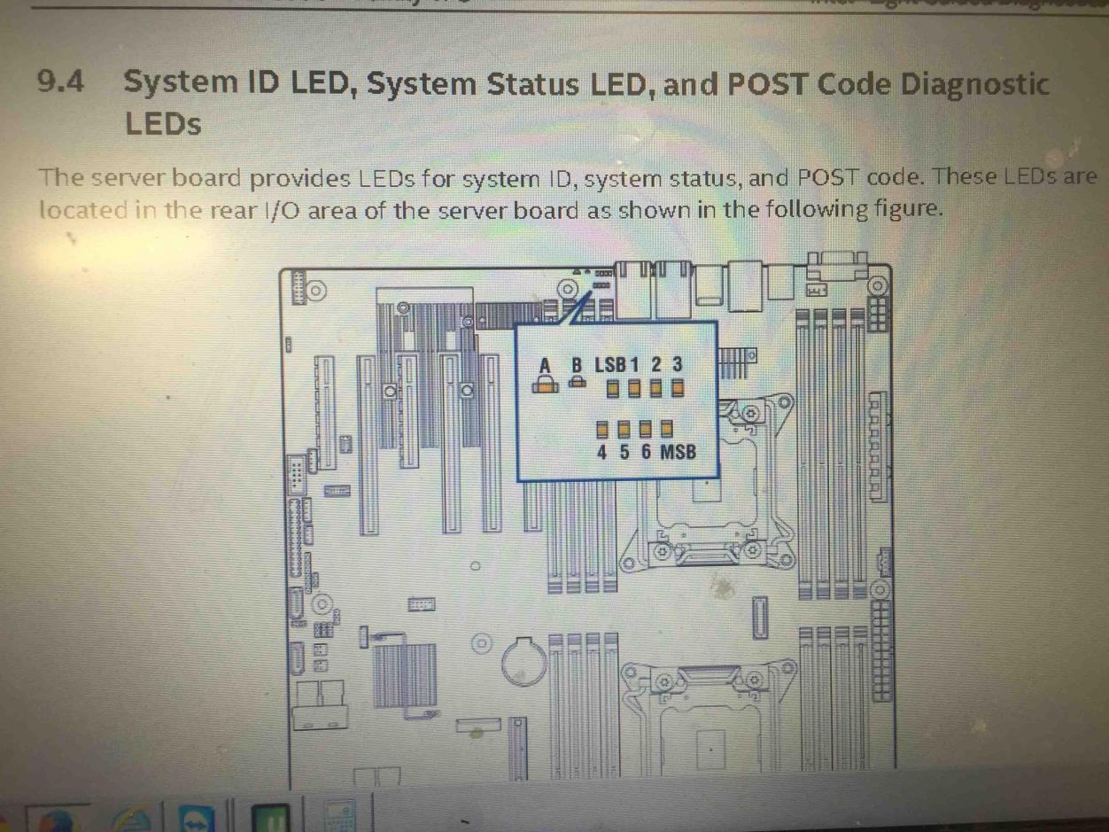

Wie im Handbuch beschrieben sind die beide Speicher auf DIMM_A1 und DIMM_E1, da 2 CPUs vorhanden sind.
Prozessoren sollen laut INTEL auf dem Mainboard funktionieren, RAMS sind auch die richtigen.
Alle Komponente sind NEU, erst bekommen.

Das Board sollte doch auch Piepen... Was sagt es denn? Eventuell kannst du aus den Piepcodes was rauslesen.
Denn so recht überschau dich das System mit den LEDs gerade nicht. Es gibt ne Menge status Codes, allerdings stehen bei dir die beiden grünen LEDs wohl nicht ganz richtig? Es müsste wohl genau andersrum rein, wenn das Bild im Handbuch stimmt und ich keinen Denkfehler hab.
Die CPUs sind ES. Da ist es reines Glück, wenns läuft. Und die Chance, dass es läuft ist bei SM Boards höher als bei Intel Boards.
Du hast auch beide EPS12V (SSI) angeschlossen?
Deine Netzteile schienen doch nur einen Anschluss von dieser Art zu haben?
