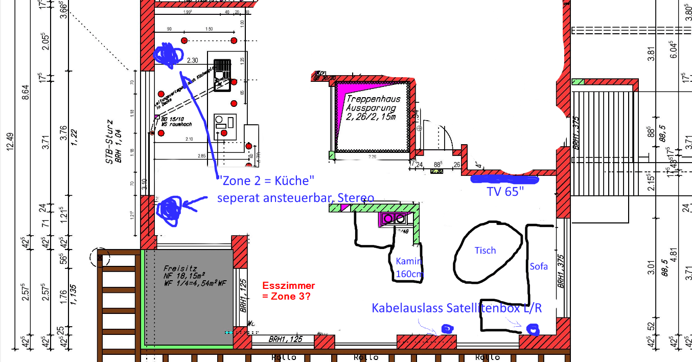

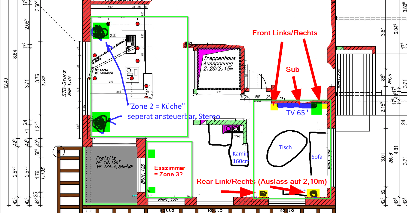

Bedienen möchte ich das ganze dann schon bequem übers Handy oder ein einfaches Tablet. Alexa uä. kommen mir derzeit bewusst nicht ins Haus. Schön wäre dann halt einfach per Button umschalten auf "Kinosound im Wohnzimmer", "Slayer im Esszimmer" oder "Hintergrundmusik in der Küche"). Ich hätte gerne zwei (Wohnzimmer+Küche) oder noch lieber drei (+Esszimmer) unabhängige Zonen. Zur Verdeutlichung unten eine Skizzze. raum.png

Ach so, Kabel: für die Hinteren Lautsprecher der evtl. 5.1 Anlage im Wohnzimmer habe ich Leerrohre vom TV aus gelegt, das wäre einfacher, als Strom zu legen. Die Kabelausgänge lieben oben 30cm unter der Decke. Somit kann ich die Wohnzimmer Lautsprecher alle als 5.1 per Kabel mit dem Receiver verbinden.
Die Lautsprecher im Esszimmer und in der Küche müssen dagegen per Funk angesteuert werden, da gibts keine Kabelkanäle. Strom ist über die Steckdosen an der Arbeitsplatte vorhanden.
Wäre es möglich vom WoZi aus rauszubohren in diese Hölzer/Vordach?! und Kabel vor zur Küche bzw. Zone 3 Außen zu verlegen (natürlich unsichtbar).
Somit könntest du ja vom Receiver über Leerrohre zu den hinteren Boxen plus zwei Kabel für Zone 2/3 mit zusätzlich durch die Leerrohre und dann über Umwege Außen, sauber in die Küche oder Zone3 bringen.
Wenn es natürlich nur 16er Leerrohre sind, dann geht das natürlich nicht. :P

Danke für deine Antwort. Stimmt - an eine extra Zone für Außen (Balkon/Terrasse) hab ich ja noch gar nicht gedacht, das käme ja auch noch hinzu.
Neue Leerrohre will ich mir ehrlich gesagt aktuell nicht antun. Haus ist 7 Jahre alt, es hängen noch nicht mal an allen Stellen die Lichter, da bin ich noch nicht bereit für Renovierung ;)

- als bezahlbares 5.1 System wurde empfohlen:
- Denon SC-M41, 168€ bei Amazon das Paar. Allerdings sind die mit 29x24x23 zu groß. Als Front auf dem Lowboard vielleicht gerade noch, aber hinten müsste ich oben mit einer Wandhalterung montieren- das ist halt etwas arg groß (ich weiß, guter Sound braucht Volumen... Auch wenn es dem Sound nicht zuträglich ist: da muss was kleineres her, ich denke an 15x10x10 oä. Oder noch anders gefragt: SOLL es denn unbedingt 5.1 sein? Oder tuts nicht auf 3.1 oder eben dann doch so eine Atmos-Soundbar, die nur von vorn beschallt, nicht auch?
Oder ist es auch möglich, die Rear-Speaker in Bodennähe unters Sofa zu platzieren? (wohl kaum, denke ich..)
- Subwoofer Mivoc Hype 10 G2 HiFi Aktiv Subwoofer Schwarz 300W 20 bis 180Hz für 150€ - wäre ok, der passt neben das Lowboard.
Dann hab ich noch zum Thema multiroom nachgelesen. Wenn ich den Denon AVR 1500X nähme, könnte ich die WLAN Heos-Lautsprecher doch beliebig ins Esszimmer und Küche platzieren (und outdoor speaker dann auf die Terrasse). Per Heos bin ich dann nicht auf die zwei Zonen des AVR angewiesen, sondern kann beliebig gruppieren und brauch halt nur nen Stromanschluss, sehe ich das richtig?
