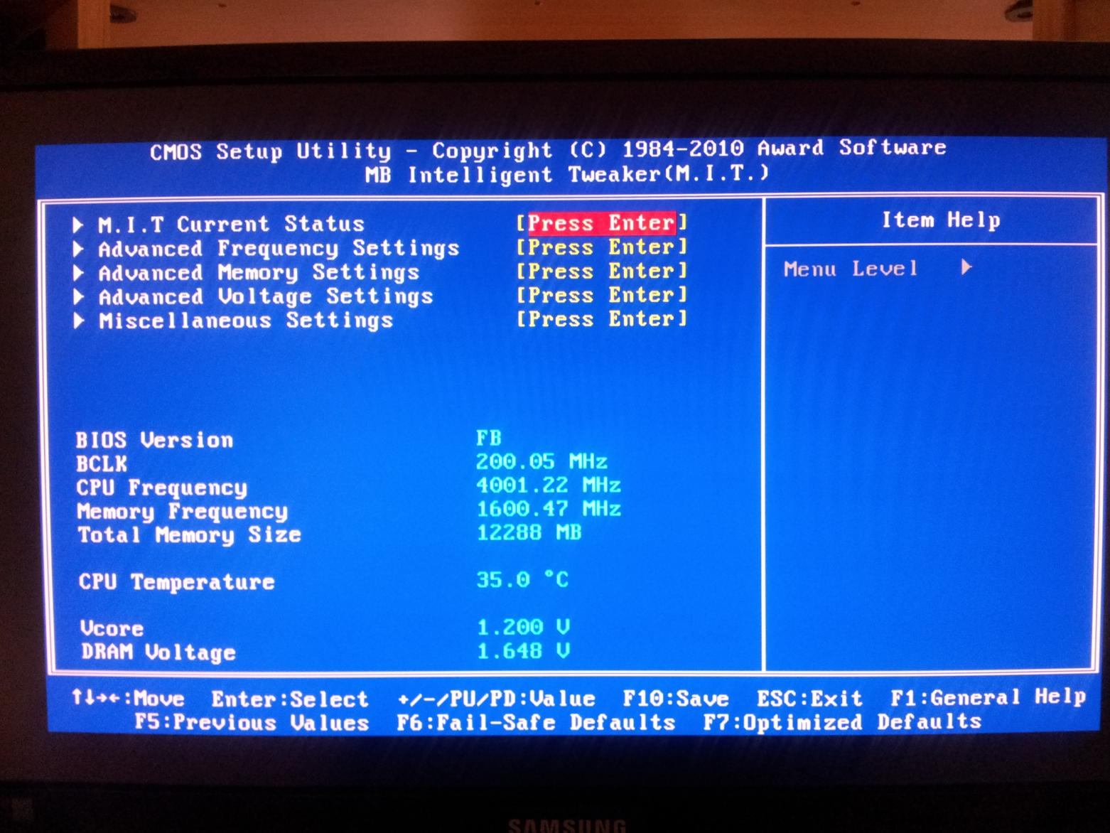

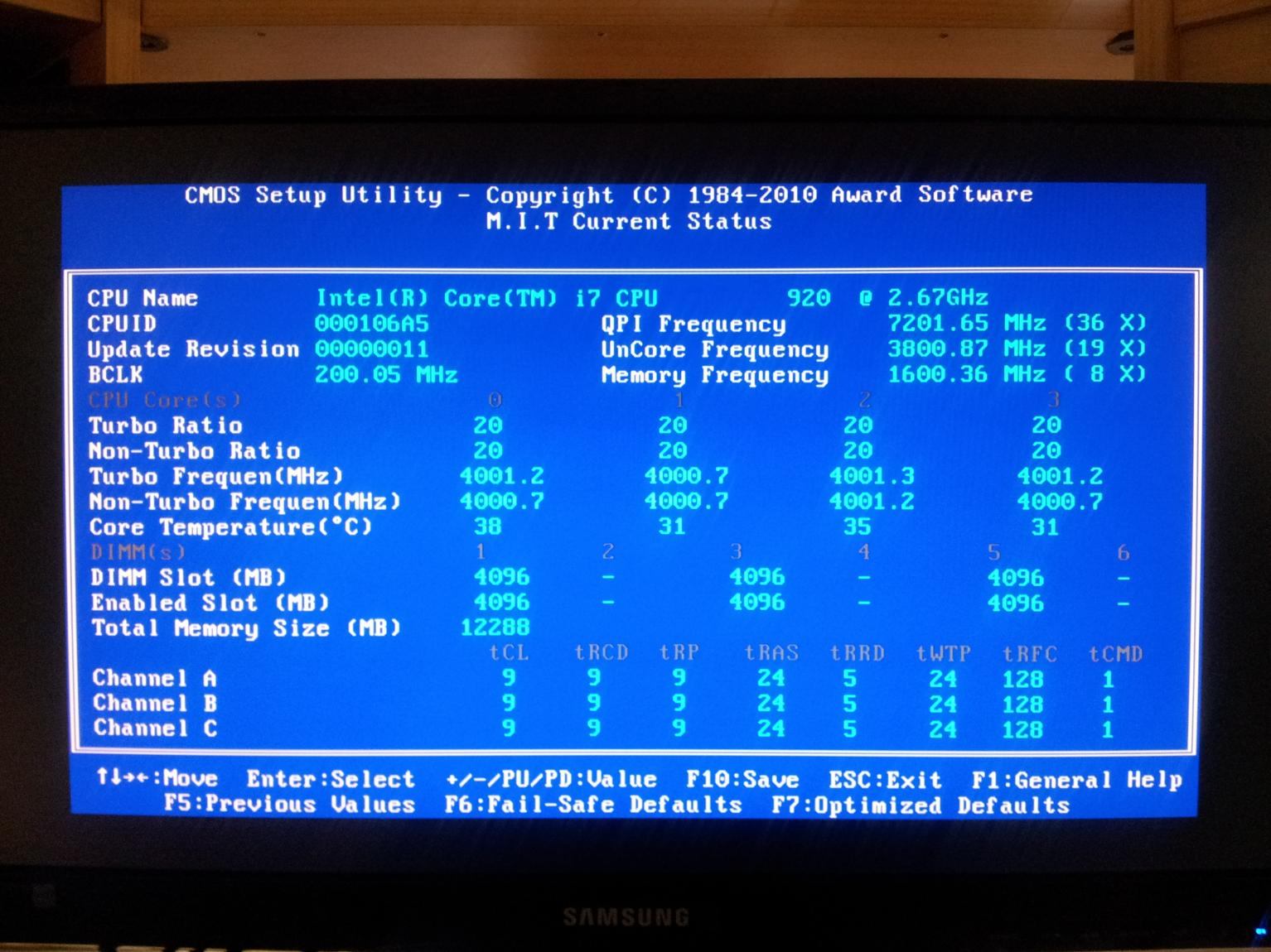

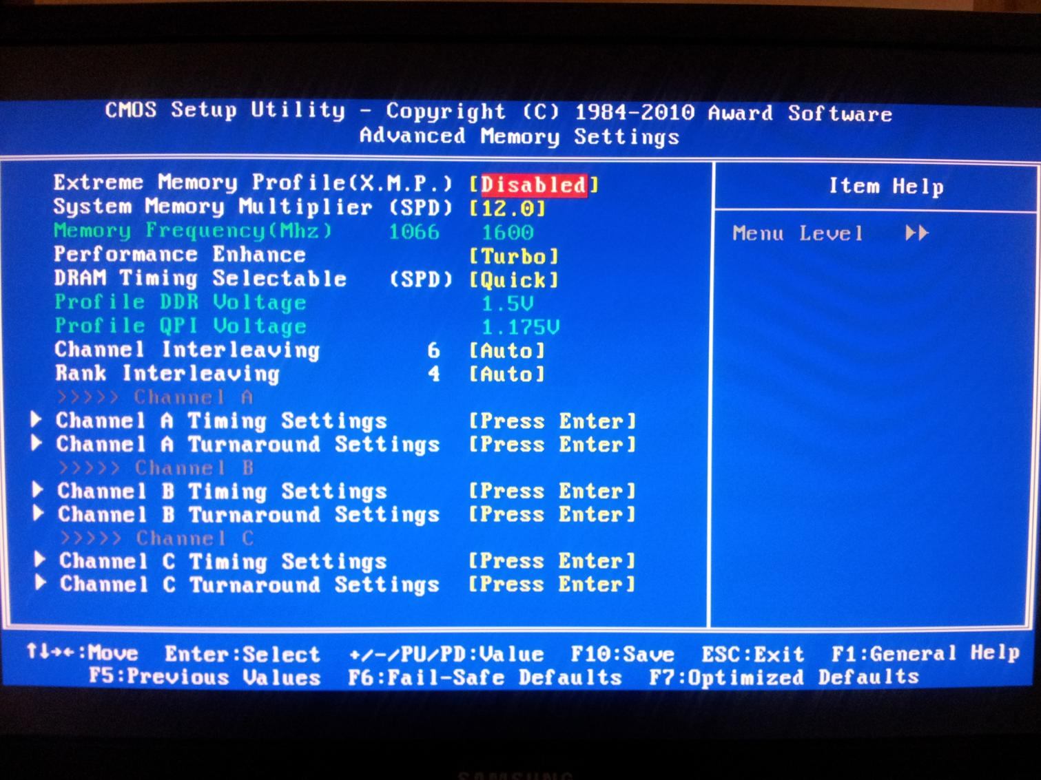

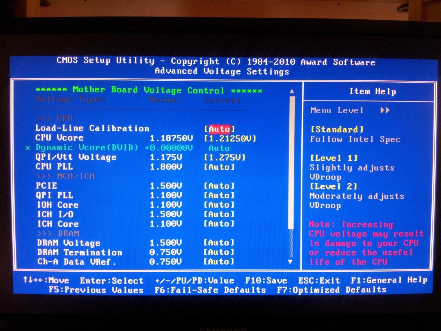

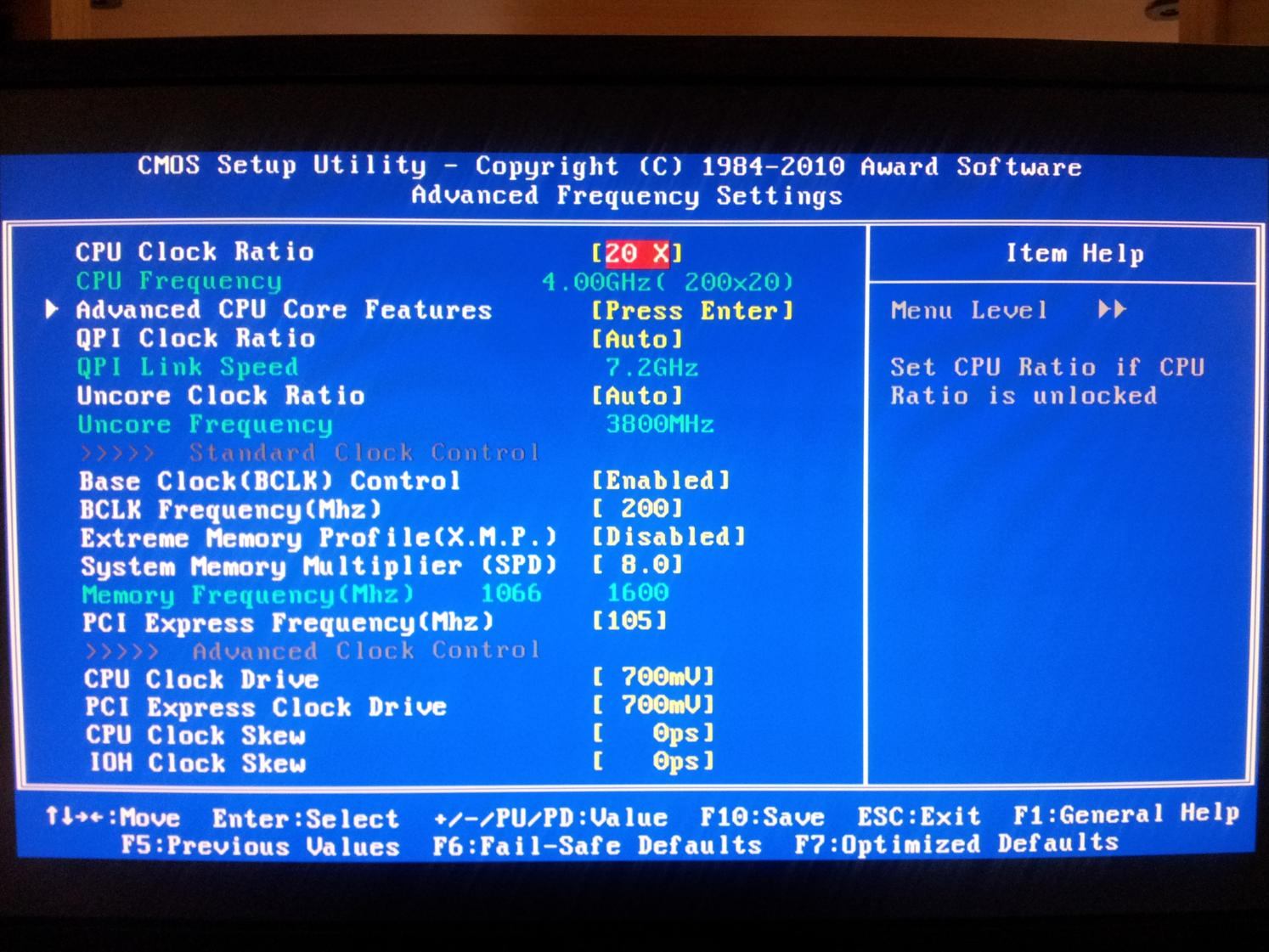

Hey Leute,
Habe meine Asus P6T WS Pro gegen ein Gigabyte GA X58 UD 5 ausgetauscht (wenn das mal kein fehler war) und habe jetzt das Problem, das ich ihn net auf 4.0 geschweige 3,8 ghz bekomme.
Was aber voher auf dem Asus ohne Probleme Lief. ist eine Core i7 920 (D0) und 3 x 4 GB DDR3 1600 9-9-9-24 Quad 2T
G.Skill RipjawsX 12800.
Die Spannungnen und Takte siehe unten müssten doch okay sein oder? (Board evt Defekt) Was kann das sein? Die Rams sind in den 3 Weißen Slots.
Danke Miles2009

Es wäre schon hilfreich wenn man wüsste welche Werte du auf dem ASUS eingestellt hattest. Das UD5 ist ein klasse Board.
Das würde mich auch wundern wenn der so laufen würde. Du hast ja sämtliche Werte auf Auto stehen. Fixiere die mal manuell. Du hast eine vcore von 1,21V gewählt, die wegen dem vdroop betimmt auf ca. 1,16-1,17V sinkt. Damit läuft dein 920er betsimmt nicht auf 4ghz. Die UC Clock Ratio steht auf AUTO und wählt mit dem Teiler einen UC Takt von 3800mhz mit QPI/VTT Spannung von man. eingestellten 1,275V. Ich kenne deine CPU nicht, aber das könnte auch viel zu knapp sein.
Fixiere im ersten Screen mal alle Werte manuell und versuche mal
LLC 50% oder Level 1
Vcore dein ASUS Wert unter Last + 0,04V wegen Vdroop
QPI/VTT 1,20-1,35V bei UC Takt von 3200Mhz-3800Mhz. 4000Mhz schafft er bestimmt nicht.
versuche mal 1,255V bei 3200Mhz
CPU PLL 1,8V
PCIE 1,5V
QPI PLL 1,1
IOH Core 1,16V
DRAM default Ramspannung deiner Rams steht auf den Ram drauf, oder CPU-Z Screen und die Timings manuell einstellen bei Dram Timings selectable (stellst dann gleich für alle Channels die Timings ein. Geht auch einzeln unter Channel A,B,C Timings. Brauchst dann aber net machen)
PCIE Frequenz bitte auf von 105 auf 100 fixen
Uncore clock ratio so wählen das du 3200mhz UC takt hast. Das kannst du später immer noch erhöhen, aber für 24/7 würde ich nicht mehr als 3600mhz einstellen. Dann musst du aber dementsprechend die QPI/VTT erhöhen bis max. 1,35V. Wenn es nicht läuft schafft die CPU keinen hohen UC Takt.
Gib mal ne Rückmeldung. CPU und Board kann man schlecht aus der Ferne Übertakten wenn man die Komponenten nicht kennt.
Gruß:wink:
edit: JZ war schneller. Grüße... :wink:
