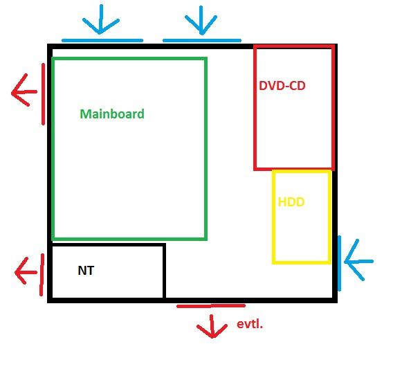

ich bin auf der Suche nach einem neuen Gehäuse. Design-Technisch bin ich frei für alles, wenns ein Fenster hat bin ich auch nicht abgeneigt. Anbei ein Bild wie ich mir die Anordnung vorstelle.
Was könnt ihr mir empfehlen`?

noch eine anmerkung zu deinem bildchen :d
kalte Luft steht immer unten, die wwarme möchte nach oben.
die lüfter so anzuordnen wie auf deinem bild wäre absolut schwachsinnig ... unten & vorne unten immer ins gehäuse rein, oben & hinten oben immer aus dem case raus :)

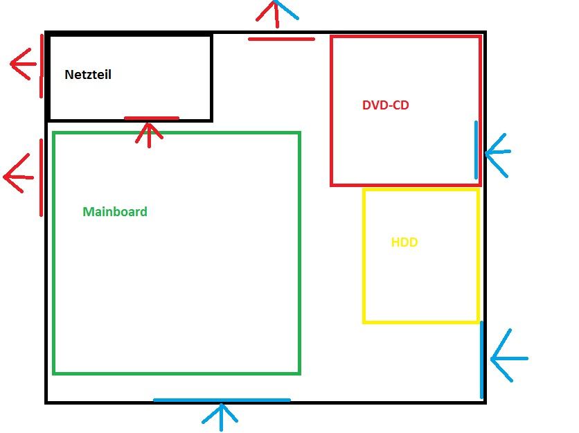

so dann besser? so ungefähr würd ich mir das vorstellen. NT oben oder unten sollte dann egal sein

Ja, ist sinnvoller.
Wobei man sich oft sowieso die einblasenden Lüfter sparen kann. Die Ausblasenden ziehen die Luft von vorne oder unten und sorgen damit für einen oft ausreichenden Luftstrom. Bei zwei Lüftern + Möglichkeiten die Luft anzuziehen, dürfte das normalerweise locker passen ;).

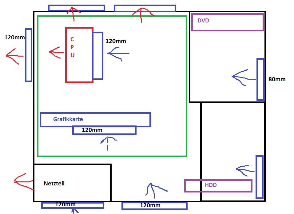

hab jetzt das thermaltake 4v.. ist die lüfterverteilung so okey? überall wo ne mm zahl steht istn lüfter, alle laufen @7V

Bisschen viele Lüfter finde ich :fresse:.
Für was hast du den 80mm drinnen? Ich sehe bei dem auf Anhieb keinen wirklichen Sinn (außer dass er Krach macht). Außerdem bin ich immer noch der Ansicht, dass du mindestens den 80mm + einen anderen einblasenden Lüfter rausschmeißen könntest :p. Die drei ausblasenden dürften bei so einem Mesh-Gehäuse mehr als genug Luftstrom zustande bringen. Aber ist deine Entscheidung, wobei Ausprobieren vielleicht nicht schaden würde :coolblue:.
Die Ausrichtung der Lüfter stimmt aber immerhin schonmal ;).
Krach macht der 80er keinen ;-) der bläst kühle luft von außen in richtung cpu weil die sonst viel vom der graka ab bekommt.
Also der untere neberm NT ist pflicht, der bringt mir bei der Graka 10 °C wehniger! Der oben bei der CPU muss auch sein damit die ware luft von der CPU gleich raus is. Mehr lüfter sind eh ned drin. Ich könnte noch 3 einbauen (vorn unten und oben 2) aber oben glaub ich bringts nix weil warme luft eh nach oben steigt und vorn unten brauch ichn normal auch nicht wiel ja unten neberm NT eh n 120er is.

Oh, ich hab mir eingebildet, dass du oben auch 2 Lüfter hast :shake:.
Den Vorderen würde ich trotzdem nach oben setzen, weil damit der Luftstrom noch mehr Richtung CPU geleitet wird. Damit wäre evtl. auch der 80mm überflüssig. Wenn die Temperaturen etc. aber auch so passen, musst du natürlich eigentlich nichts verändern :).
da unten bei der HDD ist auch kein lüfter ;-) Nur da wo ich 120mm oder 80mm hingeschrieben hab ist auch ein lüfter, sonst nur ne möglichkeit für einen lüfter ;-)
Die CPU Temp ist traumhaft (idle: 24-28 °C und @Prime 3,8GHz 52 °C) Nur die Graka schwitzt ^^ (idle 45-55 °C und NFS 70-80°C)
Wegen der Graka, kühle luft bekommt sie dank dem unten neberm NT genug aber die warme luft kann ned wirklcih weg. Auf höhe der Graka könnte ich in den Seitendeckel einen reinmachen der die warme luft von der Karte wegsaugt oder ich mach zwischen Graka und NT einen rein der die luft nach hinten raussaugt... oder ich kauf mir ne Graka die nicht so Hitzköpfig is xD
