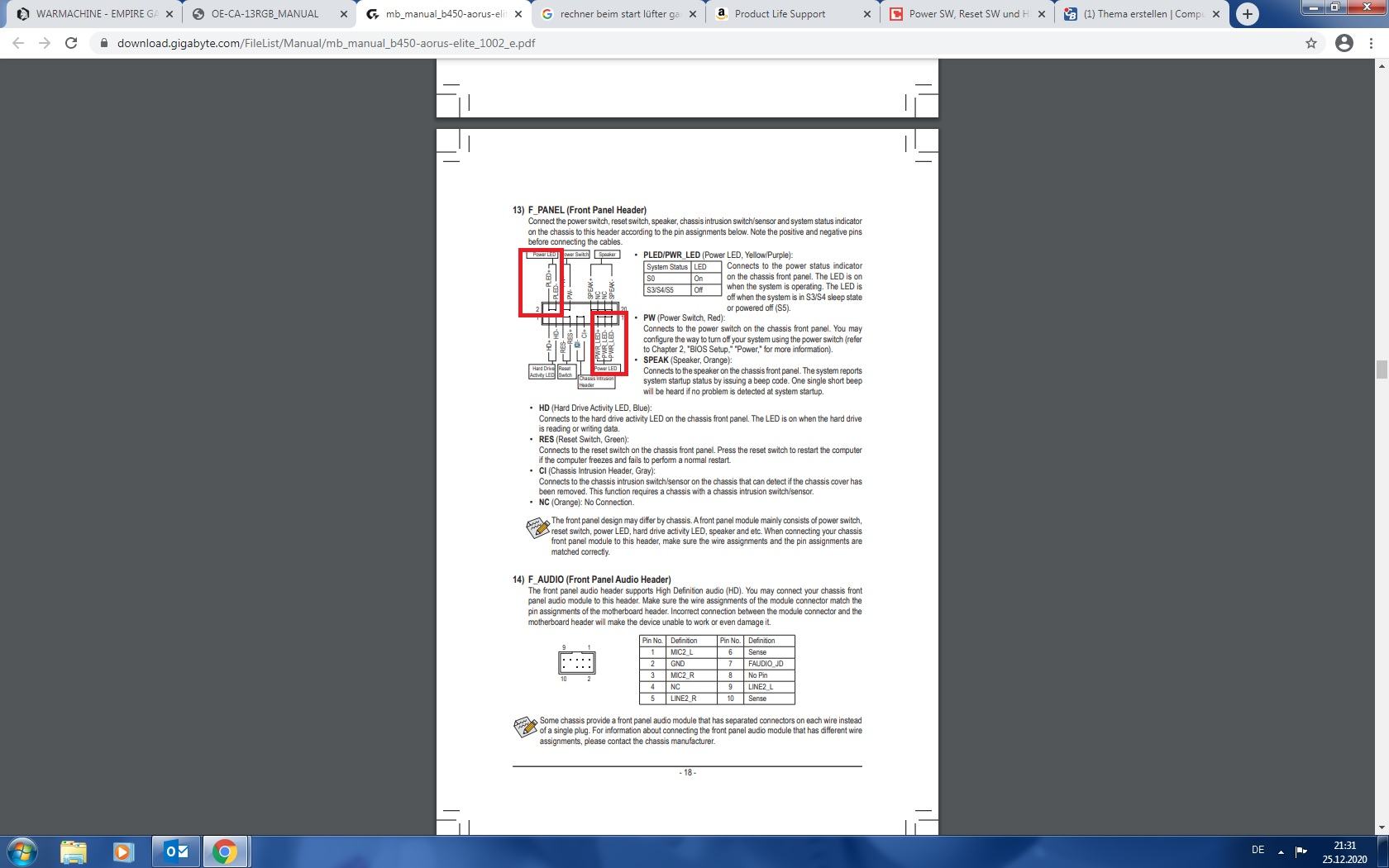

PS eine weitere Frage wäre auf dem Mainboard Gigabyte Aorus B450 Elite sind bei den Steckplätzen einmal pled+ / Pled- anschluss und einmal pwr led+ , pwr led, pwr led- wo stecke ich diese nun an habe vorher noch nie gesehen das das Mainboard 2x den power anschluss hat.

also ich würde jetzt mal sagen das du die Power LED auzf den 2Pol kontakt steckst, so wird dein Stecker vom Gehäuse auch sein.
