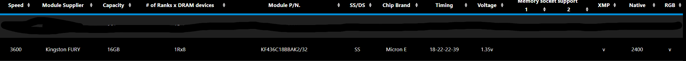

Der Screen ist aus der RAM Support Liste für mein Board, das ist genau mein RAM KIT
Ja muss doch noch Haken bei den Slots sein und da ist nichts bei dir .
Also RAM zwar gelistet und haken bei XMP aber nicht bei den Slots bzw. steht da socket Support .
ah stimmt, das ist mir überhaupt nicht aufgefallen:unsure:
