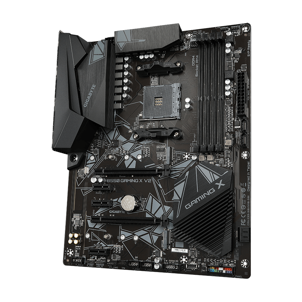

Moin,
Hab vor c.a 2std mein Gigabyte B550 Gaming X V2 mit nem Ryzen 5 5600 aufgerüstet und es Läuft soweit alles.
Jedoch ein paar Grundlegende Dinge die mich etwas Stören,-

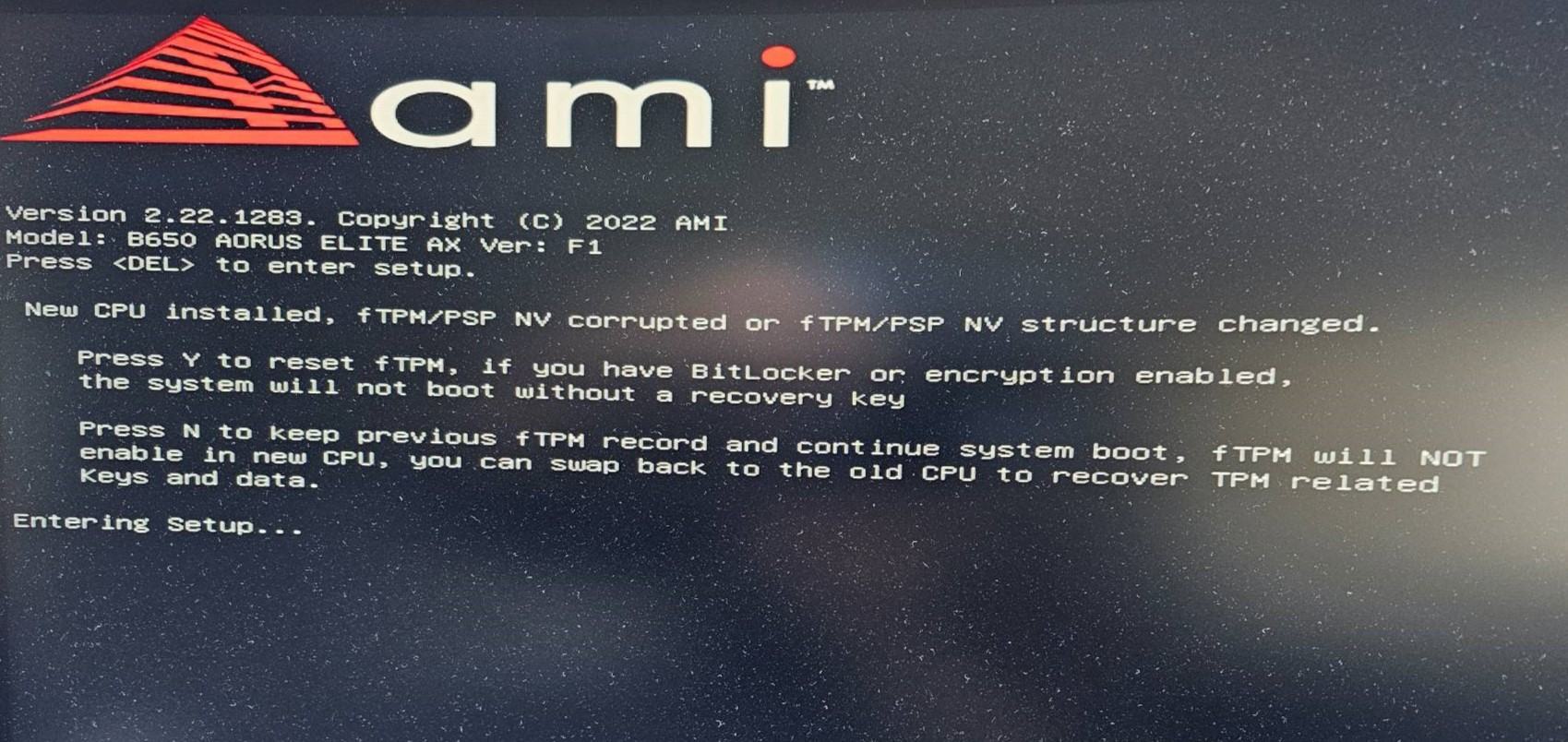

3. Beim Neustart kommt die Meldung:
New CPU installed, FTPM/PSP NV corrupted or fTPM/PSP NV structure changed.
Dort drücke ich immer N um Windows Normal zu Starten (Brauch ich jetzt ein neuen WIndows KEy um diesen Bildschirm zu überspringen??)
Wenn dein Boot-Volume nicht verschlüsselt ist (frag mal "manage-bde -status"), kannst du das mit Z bestätigen (ja, Z - Ami-Layout).

Wie schon von hardwear erwähnt einfach Z anstatt Y drücken beim Boot Post.

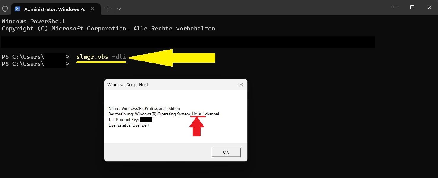

Du kannst ja mal die Telefonische Windows Aktivierung versuchen mit Retail Key funktioniert das, mit slmgr.vbs -dli abfragen welcher Windows Key installiert ist.
Du wirst gefragt auf wie vielen Rechnern der Windows Key verwendet wird darauf musst du mit "auf einem Rechner" Antworten.

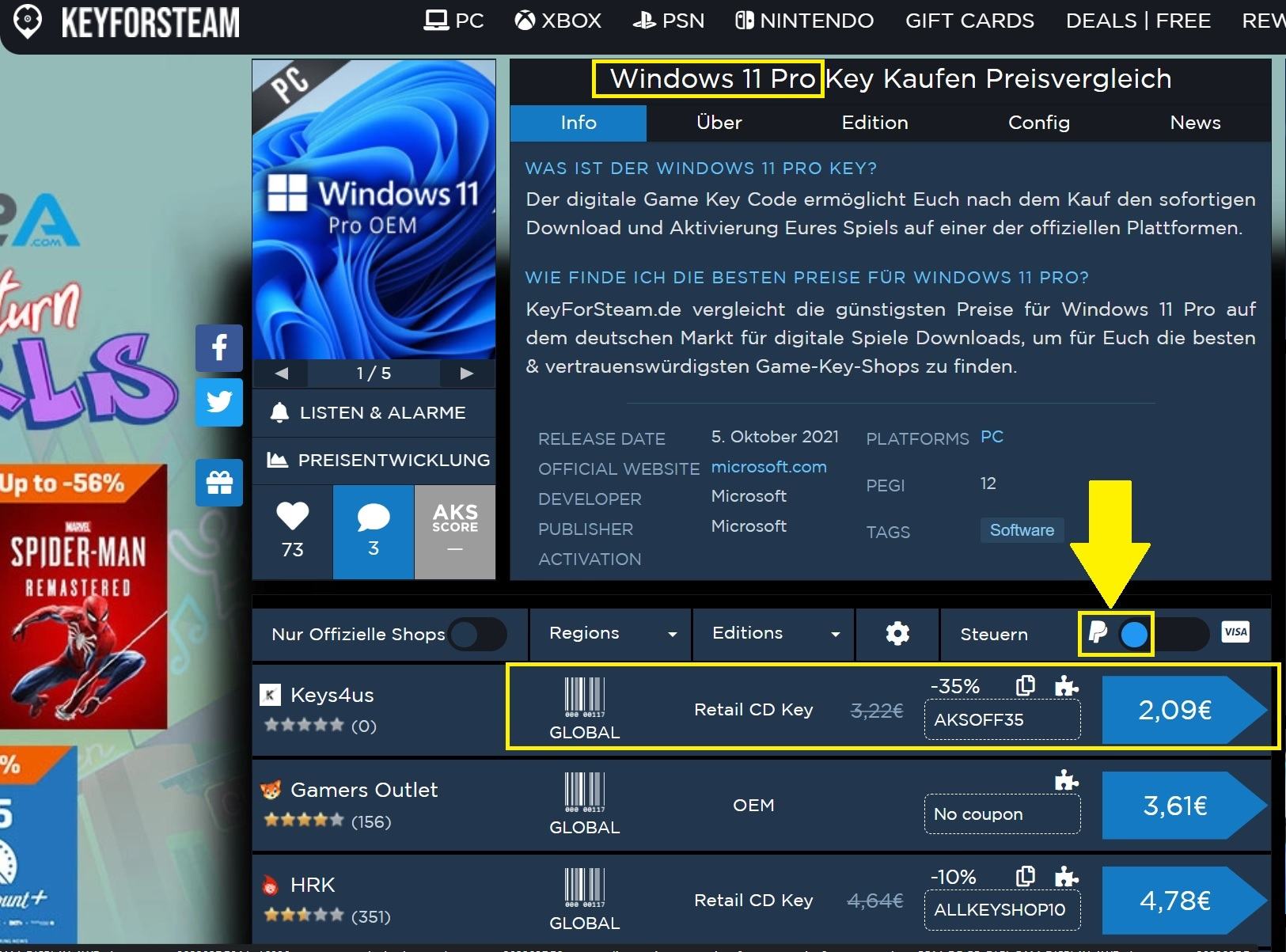

Windows 11 Pro (Retail) Keys bekommst du hier (nicht legal) einfach Pay Pal einstellen und per PayPal kaufen, die Windows 11 Pro Keys funktionieren einwandfrei.
Oder etwas teurer (25 Euro) bei MMOGA: https://www.mmoga.de/Software/Windows/Microsoft-Windows-11-Professional-OEM-EU-Key.html
Und immer dann wenn ich im Windows bin, kommt die Benachrichtigung:
Ihr PC muss neugestartet werden, um die Einrichtung dieses Geräts abzuschließen:
Amd GPIO Controller
Das hat sich eben nun auch von alleine gelöst, hab jetzt ein Key für Win10 auf MMOGA für 9,50€ gekauft.
Und Windows ist nun Aktiviert, hab beim Neustart Z gedrückt. Und nun startet er auch wieder ganz Normal.
Das hatte ich mitm B650E auch (neues Board, CPU & NVMe), hab dann nach dem 3ten mal oder so einfach auf gut Glück mit Y bestätigt und danach war Ruhe.
