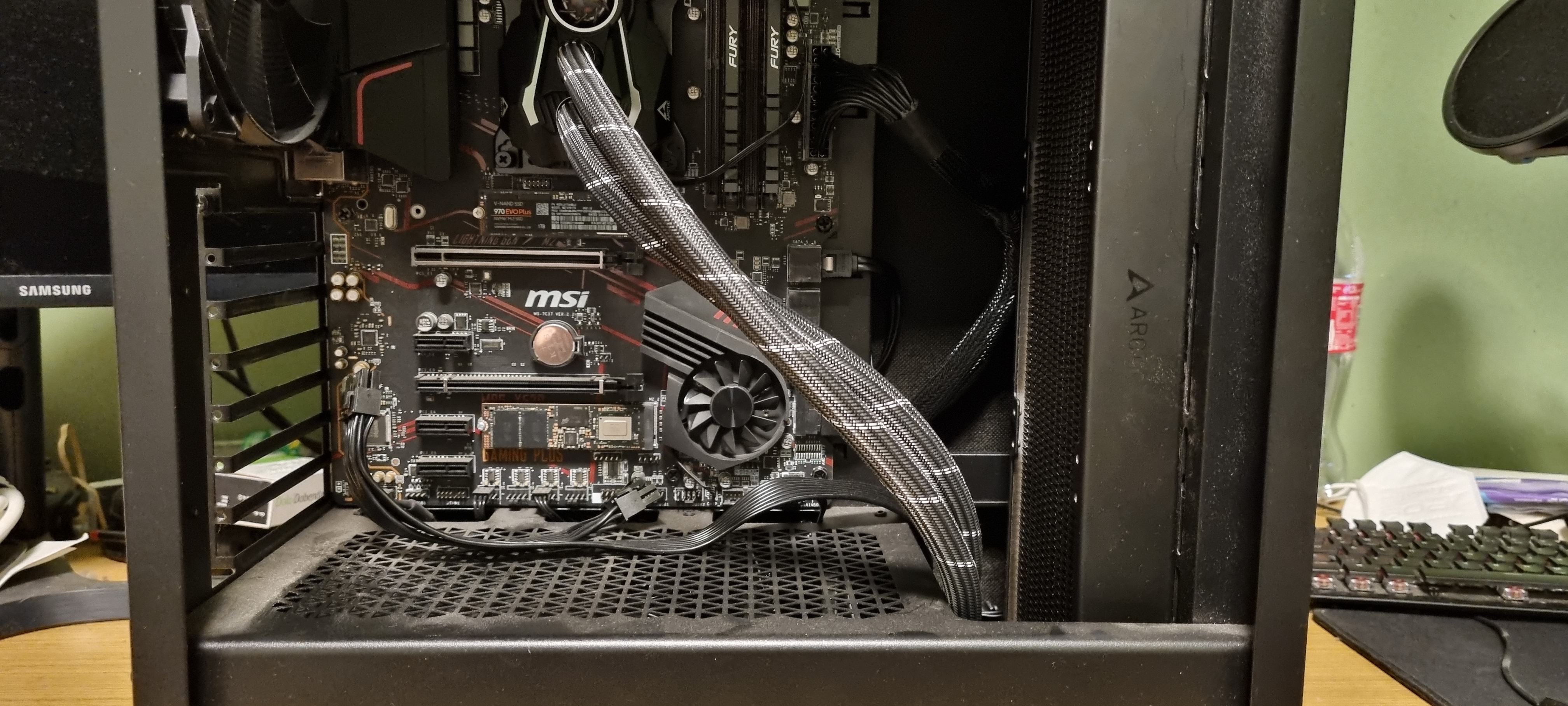

Zum Problem ist mir jetzt tatsächlich das Gehäuse geworden.

Also das 3 Kabel kommt ja heute und vorsichtshalber benutze ich das natürlich auch.
Jetzt bin ich nur am überlegen ob ich die Front bei meinem Gehäuse weg lasse, oder den Deckel mit der Flex weg nehme xD
Das Pure Base 500Dx ist zu kurz wenn man einen Radiator in der Front hat :S
