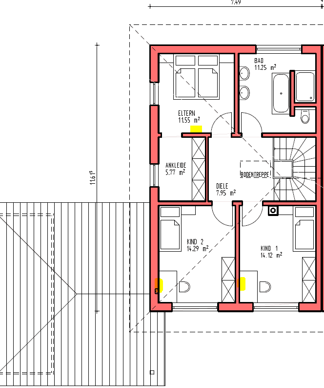

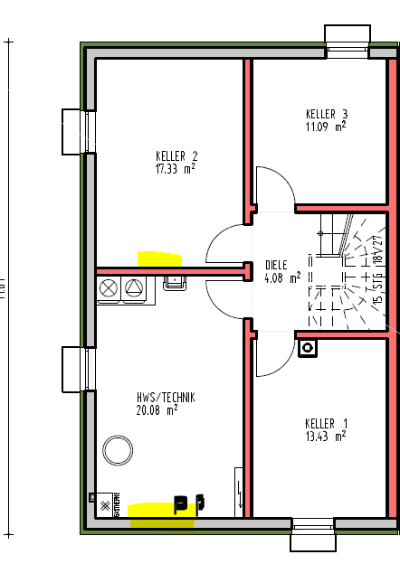

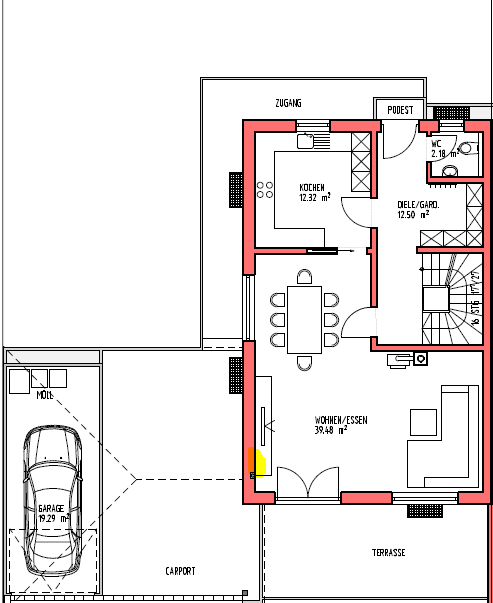

Im Anhang findet ihr noch den Grundriss mit in gelb markierten Patchdosen
...leider keine Dose im Flur.
Ob ein AP pro Stockwerk im 5GHz Band alle Ecken gut erreicht, wage ich mal zu bezweifeln...2.4er sollte OK sein, aber da werden sich auch die Nachbarn tummeln.
Evtl dann eher ein Mesh System anpeilen?

Eine Dose ist im Plan noch nicht eingezeichnet, da ich nicht mehr weiß wo sie genau ist. Vermutlich Küche oder Flur. Sollte sie im Flur sein und ein AP ausreichen, könnte ich doch theoretisch einen POE Injector im Rack verbauen und somit diese eine damit bedienen? Andernfalls würde ich zwei 5er-Switche mit einem POE Port für Wohnzimmer und Büro besorgen und dort die APs anstecken.

Hatten am Wochenende die vorläufige Schlüsselübergabe und ich konnte mir die Vorraussetzungen nochmals in Ruhe anschauen.
Büro1, Büro2 & Wohnzimmer haben jeweils Doppeldosen, sonst ist nirgendswo ihm Haus etwas.
Muss jetzt nachträglich im Keller noch eine Dose im Hobbyraum legen.
Vorteil:
- PoE-Injektor für Wohnzimmer kann im Keller sein.
- Potentieller AP fürs Büro auch kein Problem, da 2. Dose und PoE-Injektor ebenfalls im Keller.
Nachdem die Telekom den Anschluss endlich buchbar im System hat, sehe ich nun auch, dass es kein FTTH sondern VDSL ist.
