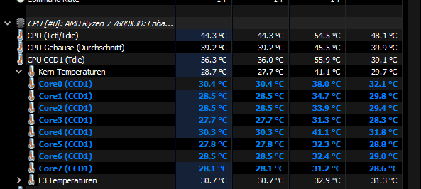

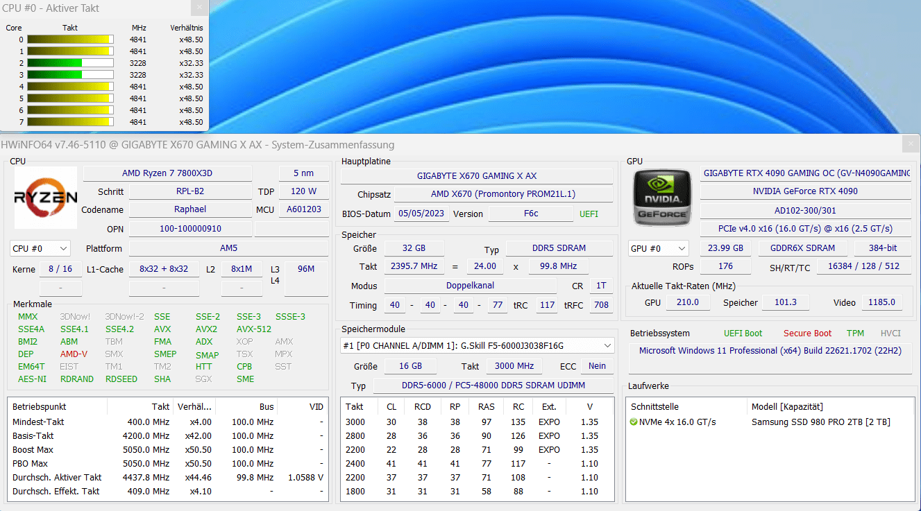

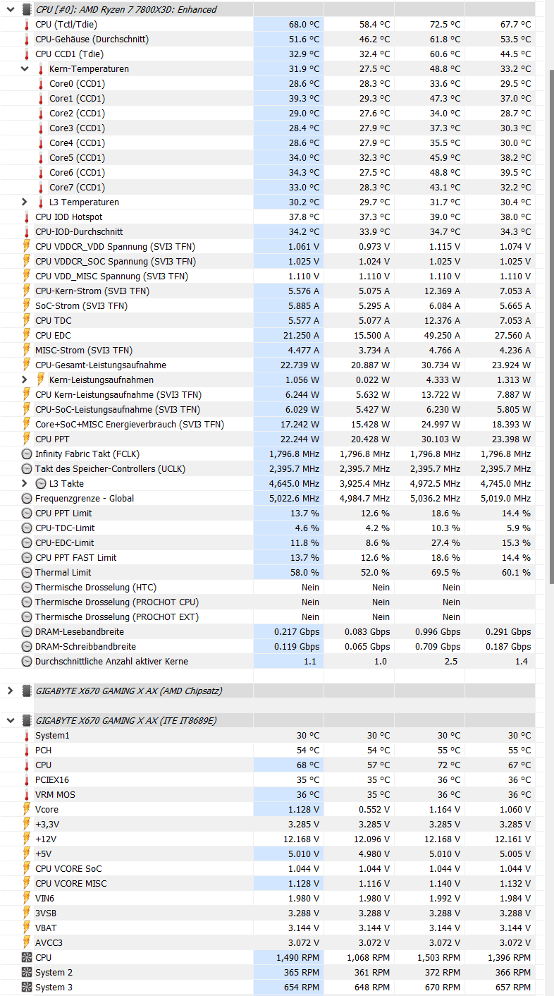

Hallo zusammen,
ich habe gestern mein (teilweise) neues System in Betrieb (clean install.) genommen und habe nun ein Problem mit der AMD 7800X3D CPU: Die CPU wird sehr warm, so dass die Lüfter des CPU Kühlers eine hohe Drehzahl haben. Teilweise sehe ich über HWMonitor 70 Grad im Windows idle - habe keinerlei Apps offen. Kann das sein? Zum Zeitpunkt der Screenshots war das System erst ein paar Minuten eingeschaltet, kommt also von keiner hohen Last (stundenlanges spielen). Die Temp. schwankt, sodass alle paar Minuten der CPU Lüfter für einige Zeit hochdreht. Ich habe das Problem auch mit geöffnetem Gehäuse - kann also nicht an einer schlechten/ unzureichenden Belüftung liegen.

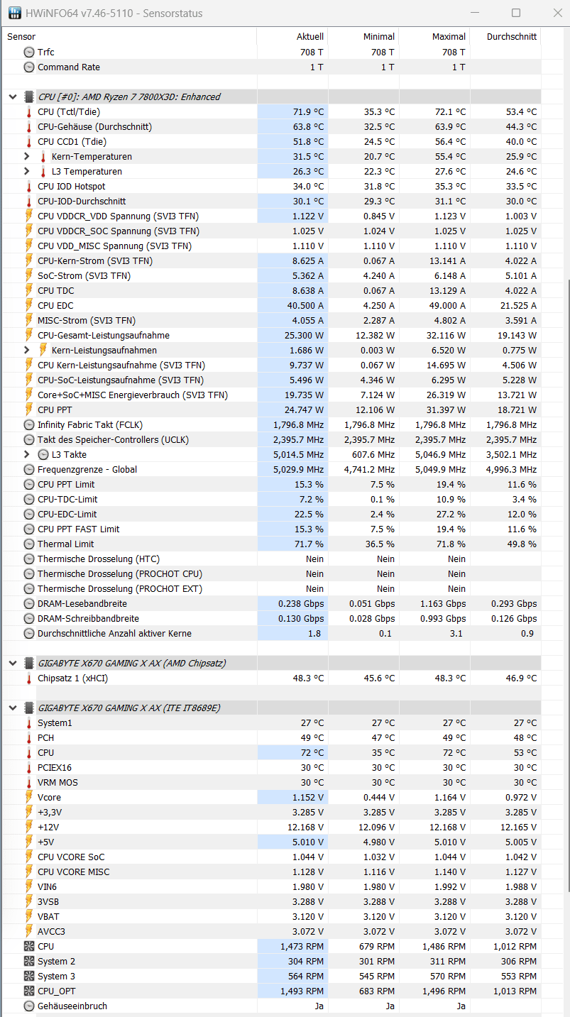

Bin gerade zwar nicht am PC, aber das heute morgen waren die Idle Temps. Sie schwanken natürlich fleißig hin und her. Haben aber alle paar Min. n Peak auf ca. 70 Grad (CPU tctl/Tdie). Lüfter springen dann halt an. In Games hab ich starke Performance Probleme. Wie gesagt: Anno 1800 (Auf Details "nur" Hoch) ruckelt ziemlich.
UPDATE: Screenshot ergänzt... Die Core Temps sind ähnlich wie bei @Scrush. Aber die CPU tctl/Tdie ist viel höher.

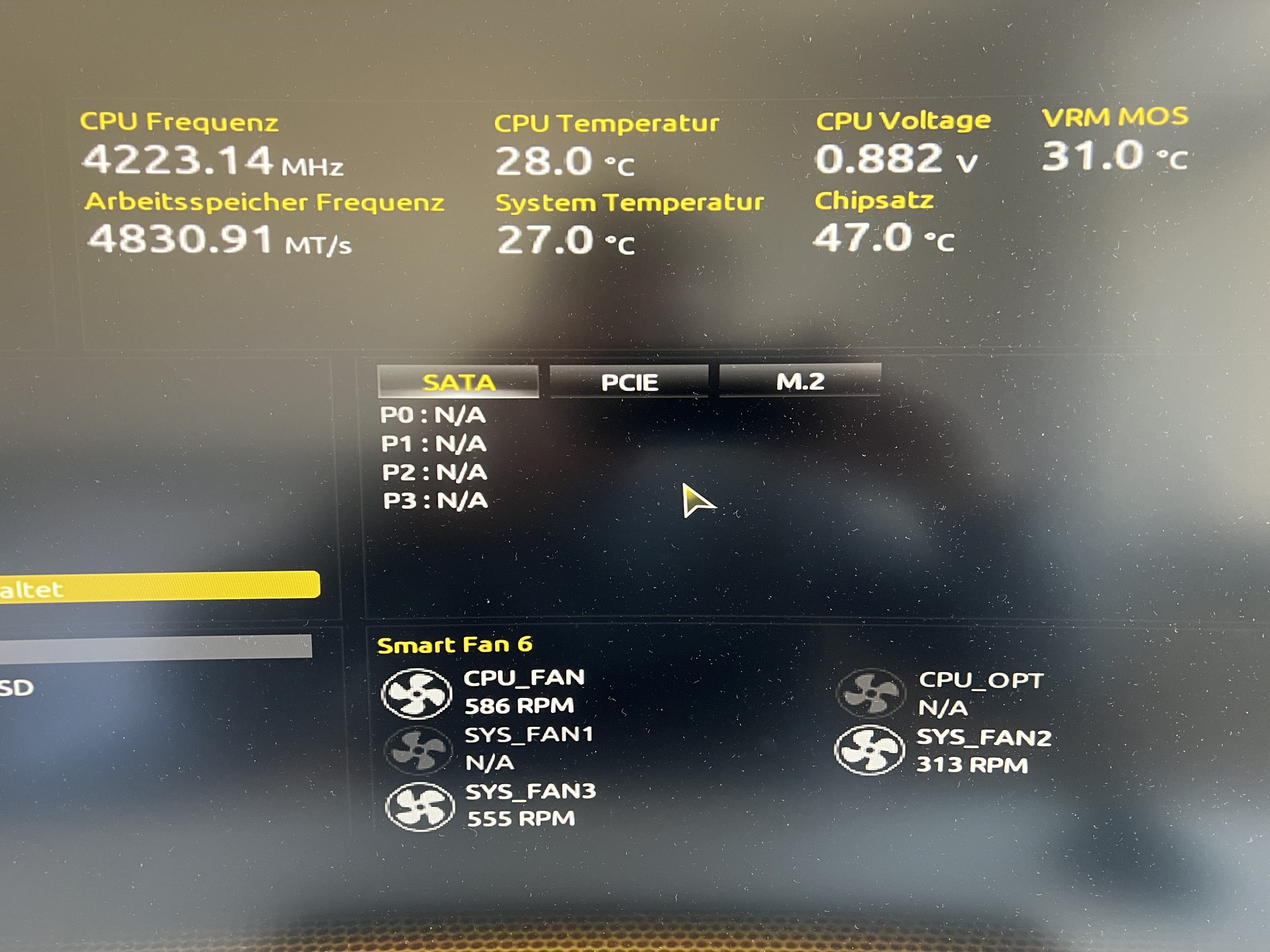

Kann es ein Windows Problem sein? Das die Installation irgendwie korrupt ist? Im BIOS habe ich andere Werte. Siehe Screenshot.

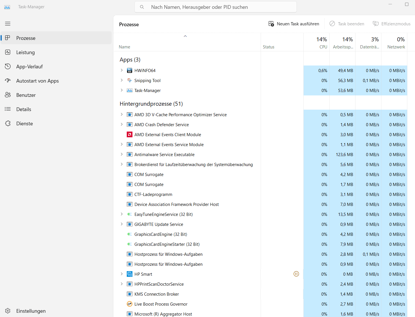

Dann war der Rechner aber nicht wirklich im Leerlauf, sondern hat im Hintergrund noch irgendwas gemacht. Ggf. mal im Taskmanager nachsehen, was da exzessiv Rechenzeit zieht. Mit aktiven C-States und ASPM solltest du geschätzt beim 13600KF mit dGPU auf so 6-9 W runter kommen.
Die CPU vom OP leidet offenkundig unter schlechter Wärmeabfuhr. Entweder der Kühler liegt nicht richtig auf / hat viel zuwenig Anpreßdruck oder schon der thermische Kontakt intern zum IHS ist nicht gut. Was anderes kann es schier gar nicht sein. Die paar Watt sollte der NH-D15 eigentlich mit links abführen.

Hi zusammen,
vielen Dank für den tollen Austausch und Anregungen hier.
Ich habe heute Abend ein anderes MB (ASUS STRIX 650E E) in Betrieb genommen - mit identischem Setup. Inkl. erneutem WIN 11 clean install.
Result: Temps sind nun niedriger. Lüfter laufen super ruhig und entspannt. Aktuelles ASUS Bios ist auch schon drauf.
Das Gigabyte wird somit morgen zurück zum Händler gehen.
