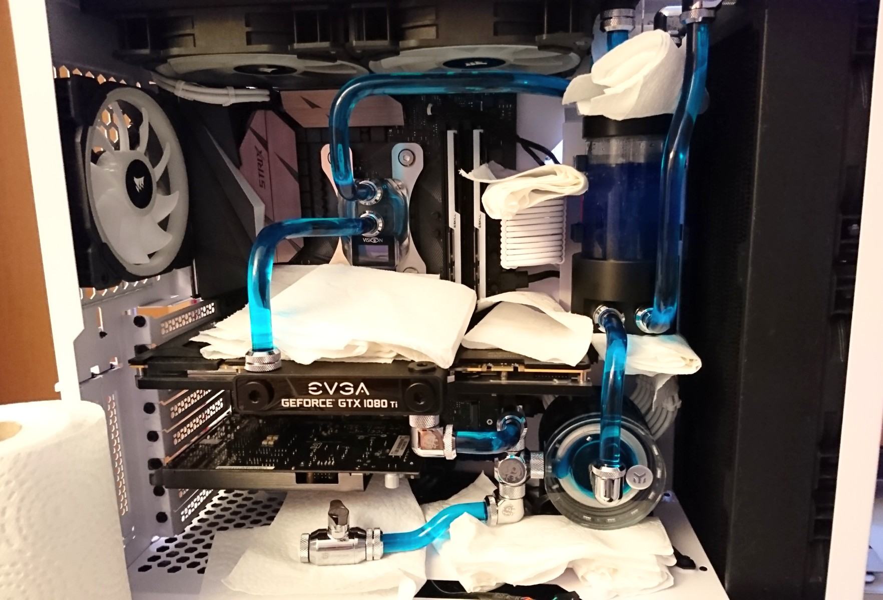

Hardtubing mit Acryl. Was für eine Arbeit! x_x So oft hab ich mir meine Finger noch nie fast verbrannt!
Mistige und verdammt teure Corsair Blinky Lüfter (LL140 *würg*). Schlechtes Gehäuse mit nahezu null Airflow. Aber hey, RGB bis zum blöd werden... yay. >_> (10° mehr Wassertemperatur MIT Deckel und Frontblende. Grauenhafte Leistung.)
Also, ohne Deckel und Frontblende war die Leistung sogar ganz passabel. 4°C mehr als Ambient und unter Last glaube ich... ehm... 12°C? Irgendwas in der Richtung. :d
280+420mm Radiator für einen 1800X und eine 1080ti ist wohl etwas überdimensioniert gewesen aber was solls. *_*
Und keine Fragen wie der 280mm Radiator da oben und das Reservoir reingepasst haben. *lässt den Dremel surren* <_>
Davon bin ich jetzt nach ~3 Jahren Betrieb geheilt. \o/

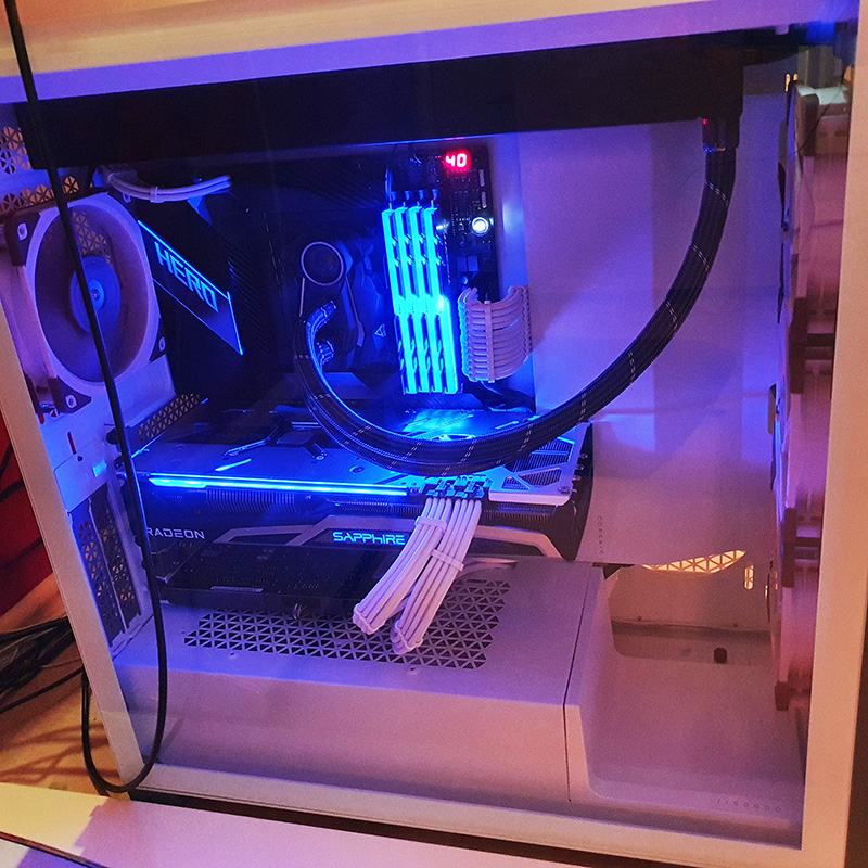

Hier das neue, noch unter Luft und mit AIO, als Visualisierungshilfe:
Und ja ich weiß. Da ist immer noch BlingBling dabei. Aber ein bisschen ist ja nicht schlimm. T_T

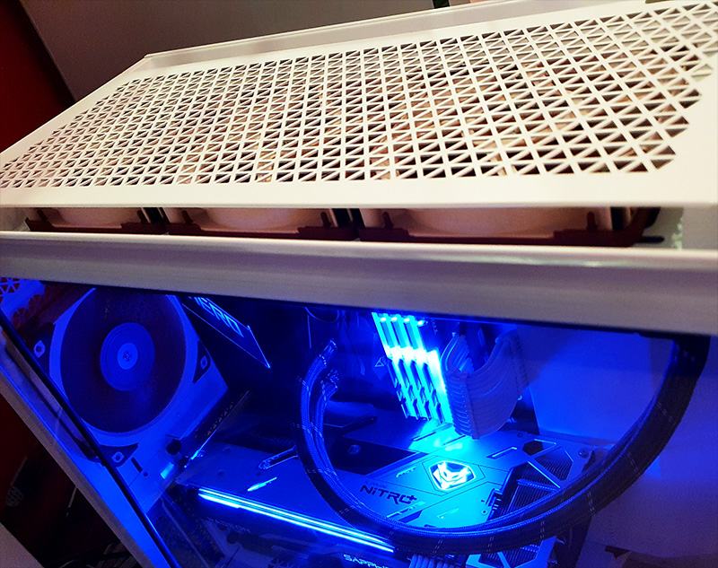

Die Lüfter sind aktuell saugend über dem Radiator "außerhalb" angebracht da beides Höhentechnisch nicht direkt ins Gehäuse passt. Eigentlich ganz nett. Im Zwischenraum passen Lüfter ganz bequem dazwischen. Falls jemand auch daran interessiert ist. AIO ist die von Arctic.
Siehe Bild:
Meine Frage ist jetzt erst einmal wie ich die Lüftersteuerung der Noctuas am MO-RA3 zustande kriege? @_@

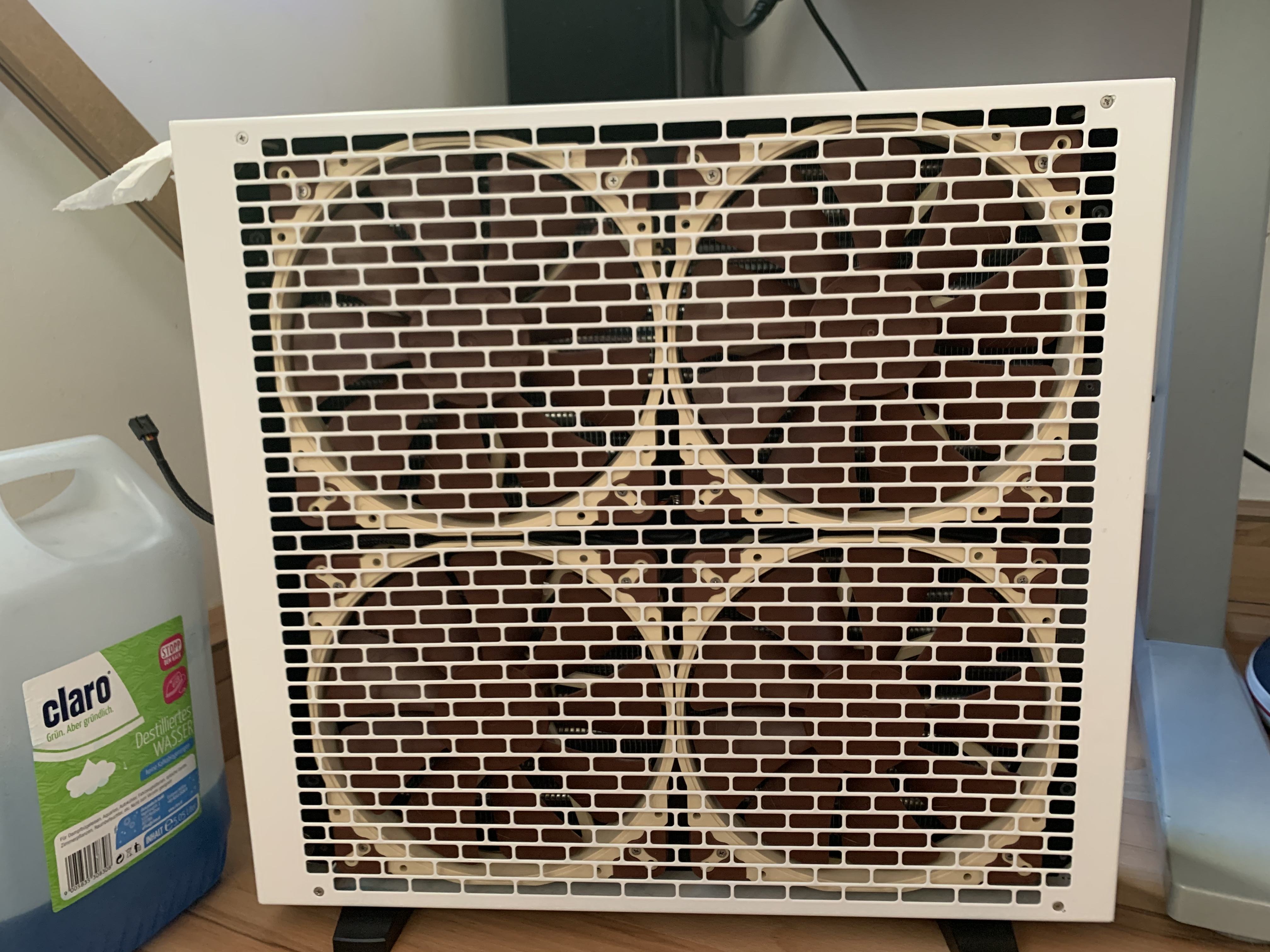

Überlege auf einen 420er MO-RA zu gehen. x_x
Liege ich richtig das in diesem Fall 4x200mm Lüfter die beste Wahl sind?
Naja wenn du Noctua Lüfter verwenden willst ja sonst sind die Artic P14 auch ein echtes Preiswunder
Hm, haben die auch dieses heulen bei bestimmten Drehzahlen?
Die Lüfter der AIO sind leider bekannt dafür.
Ich hab davon noch nichts gehört/gelesen, wobei ich aber keine Arctic habe. Die Noctua sind auf jeden Fall leise und für mich persönlich optisch schöner.
Vier Lüfter auf ner fast quadratischen Kiste freuen den inneren Monk :rolleyes2:

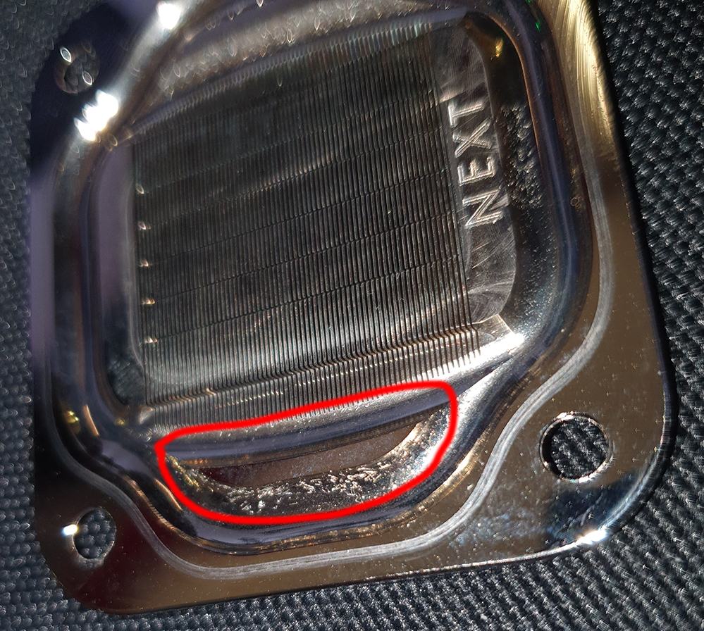

Habe gestern bemerkt das die Coldplate meines CPU Blocks scheinbar Risse in der Nickel-Beschichtung (bekommen?) hat.
CPU Block ist ein Aquacomputer Cuplex Cryos Next mit Vision Display in Acryl und vernickeltem Kupfer.
Siehe Bilder:
Ist durchaus enttäuschend wenn man bedenkt wie teuer das Ding war.
Wenn ich darüber gehe bleiben meine Fingernägel daran hängen.
Die Frage ist jetzt... austauschen oder beibehalten.
Habe im Grunde keine Lust auf sich lösende Nickelsplitter im Loop.
Das sieht definitiv nicht normal aus. Ich würde direkt eine Mail an den Support schreiben - die bieten dir bestimmt eine gute Lösung an.

Welches Kühlmittel kam zum Einsatz ?
Genau das hier:
Die Stellen/Spähne sind auch hart. Also nicht leicht lösbar. Sieht eher aus wie "gebrochen/geborsten".
Wäre seltsam wenn das Kühlmittel so einen Effekt gehabt hätte. Aber wer weiß.
Leider kann ich jetzt auch nicht mehr sagen ob das schon so ab kauf war oder später zustande kam.
