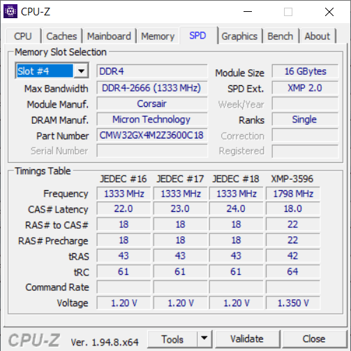

ich habe ein neues System zusammengestellt mit folgenden Komponenten:
AMD Ryzen 7 3700X
MSI B550-A Pro
Corsair Vengeance RGB PRO Kit 32GB, DDR4-3600, CL18-22-22-42
Corsair Force Series MP600 1TB
MSI Radeon RX 5500 XT Mech 8G OC
be quiet! Straight Power E9-CM 580W (Netzteil ist Altbestand)
Windows 10 EDU 20H2 + alle Updates + Chipsatztreiber

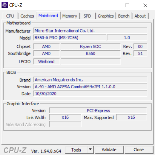

BIOS ist das neueste non-Beta 7C56vA4
Laut Handbuch des Mainboards sollen die RAM Slots DIMMA2 und DIMMB2 zuerst bestückt werden, das habe ich so umgesetzt.

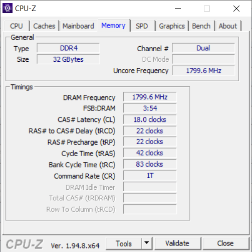

Ich betreibe das System ohne OC, nur das XMP Profile ist im BIOS gewählt (DDR4-3600, CL18-22-22-42), ansonsten ist im BIOS alles auf "Auto".
Im Betrieb kommt es sporadisch zu Neuboots ohne Fehlermeldung, im Windows Eventlog ist dann ein schwerwiegender Hardwarefehler (Machine Check Exception) hinterlegt.

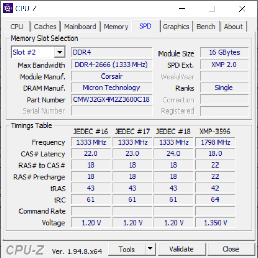

Mein Verdacht ist RAM, aktuell belaste ich die beiden Riegel einzeln (nur 16GB in DIMMA2)
DRR4-3600 sollte auf dem Board mit der CPU doch problemlos laufen, oder?
Ohne XMP-Profil aktiviert konnte ich den Fehler bisher zumindest nicht nachstellen.
Vielen Dank vorab für den Input!
Edit1: Okay ein einzelner Riegel @DRR4-3600 in DIMMA2 stürzt auch ab.
Ich teste jetzt den anderen Riegel im selben Slot.
Edit2: Riegel 2 alleine stürzt genauso ab.

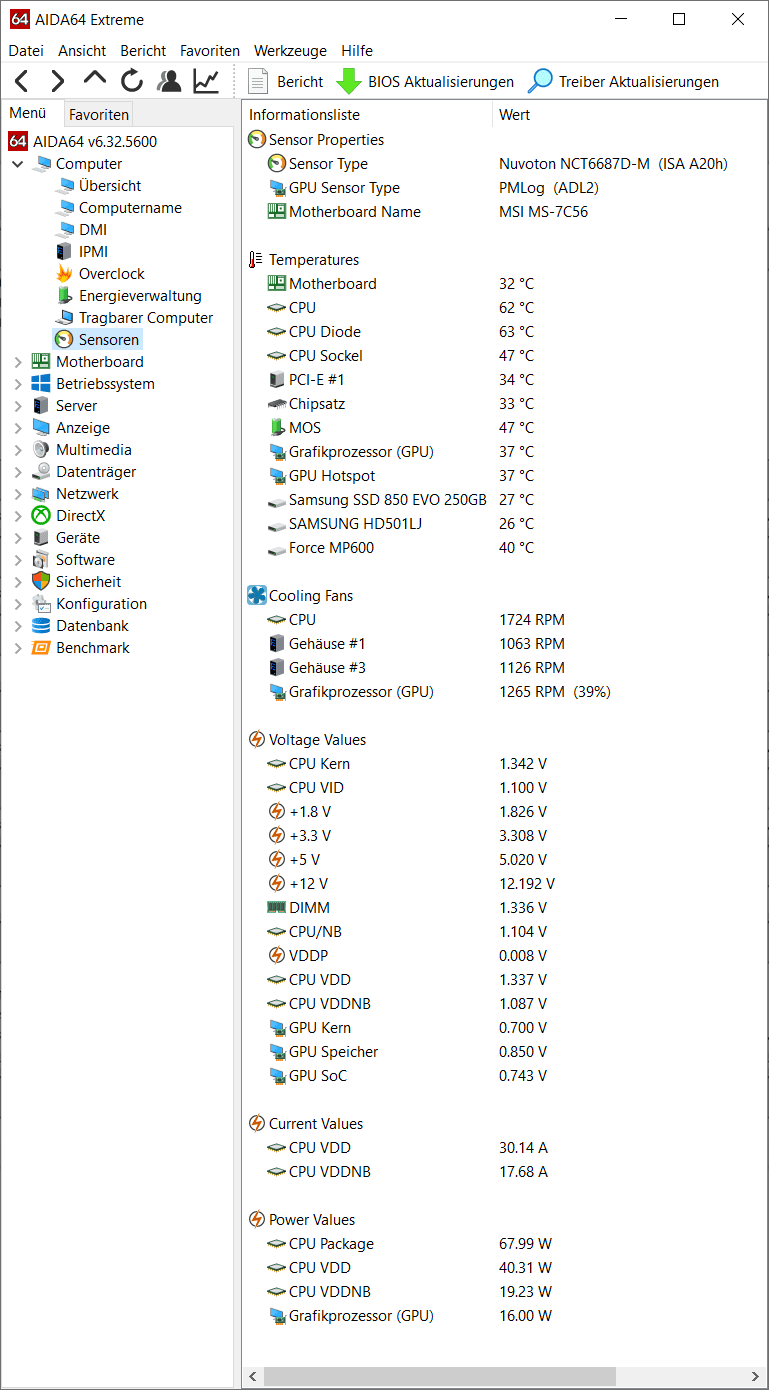

Mal den RAM auf 3200 laufen lassen? Hört sich doch sehr nach nem RAM Problem an.
Kannst auch nochmal den RAM Check laufen lassen, aber wenn beide Module das gleiche Muster abgeben, ist es vermutlich die Speichereinstellung, die das RAM nicht verkraftet.
Wäre natürlich ärgerlich wenn es das ist, dann würd ich den RAM umtauschen (ggf. in die im Forum bevorzugten Modelle).
Andere Option wäre das alte Netzteil, weil bei Speicherfehlern würde vermutliche erstmal ein BSD kommen. Von wann ist das NT und hast Du die Möglichkeit, ein höherwertiges zu nutzen?
Unter 3200 MHz ist der Absturz auch zu reproduzieren. (Screenshot anbei)

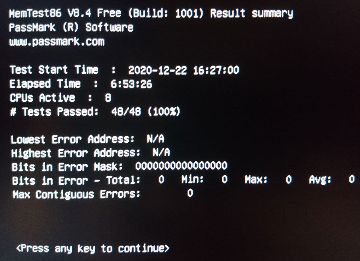

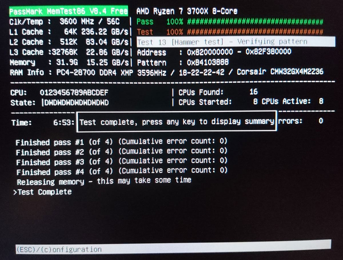

Ich habe jetzt mit 3200MHz einen kompletten Durchlauf von MemTest86 gemacht, ist ohne Fehler durchgelaufen (ca. 7h Testzeit).
Windows stürzt aber trotzdem ab, nicht beim normalen Desktop-Usecase, aber unter Belastung.
Jetzt bin ich etwas ratlos.
Welche Komponenten kommen noch in Frage?
Nimm nicht Memtest, nimm mal Karhu oder TestMem5 und lass laufen. Wenn das keine Fehler produziert ist nicht der Ram schuld. Karhu kostet leider Geld, ist aber mega nice.
Wenn du magst kann ich dir meinen Key sagen, vielleicht klappt das ja mit zwei Usern

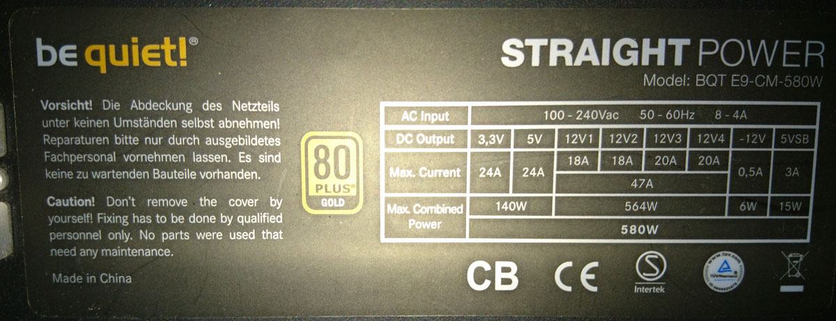

Anbei ein Screenshot vom Typenschild des Netzteils. Es ist von ca. 2012.
Das System zieht zum Zeitpunkt des Absturzes <150W, also an sich weit von der Maximalleistung des NTs weg.
Aufgrund der Abstürze mit niedrigem Speichertakt sogar im Idle, schließe ich ein Problem mit der Spannungsversorgung aus.
Das macht mein Problem bzw. die Fehlerlösung leider nicht einfacher.
Update:
Ich habe mir ein 850W Netzteil nach ATX 2.52 Standard zum testen besorgt (Cooler Master MWE Gold V2 Full Modular 850W ATX 2.52).
Das System lässt sich weiterhin in weniger als 60min zum Absturz bringen.
Ab jetzt wird die Fehlereingrenzung (zumindest für mich) schwieriger.
Ich habe weder einen RAM-Riegel aus der Liste der unterstützten Riegel von MSI, noch eine AM4-CPU oder ein anderes AM4-Board.
Update II: es gibt Hinweise, das exakt mein Problem durch das Mainboard verursacht werden kann: MSI Support Forum - Windows Event Viewer Error (Even System Restart)
Es gibt seit gestern ein neueres BIOS, das ich werde heute testen.
Update III:
Auch das neue BIOS mit AGESA 1.1.9.0 brachte keine Abhilfe.
Ich gehe daher von einem Defekt aus und werde zunächst das Mainboard auf Garantie austauschen lassen.

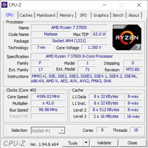

Sowas ist aus der Ferne immer schwer zu beurteilen. Zwei Dinge fallen mir aber ins Auge, denen Du ggf. noch nachgehen könntest, so das Problem noch nicht gelöst werden konnte:
1. Im Windows-Fehlerprotokoll steht : "Quelle: MCE, Komponente: Prozessorkern".
Hast Du die Core-Spannung fix eingestellt, oder ist die vom Umstellen des XMP so eingestellt worden?
Ich würde da als erstes versuchen, die Spannung für die Cores ein klein wenig anzuheben. Entweder via Offset wenn das geht, oder die fixe Spannung eben erhöhen.
Etwas ist im Bereich von max 0.05V, das ist schon ganz ordentlich. Runtertasten kannst Du Dich jederzeit wieder, wenn das etwas verbessert.
Dann schauen, ob sich da etwas verbessert / ändert.
