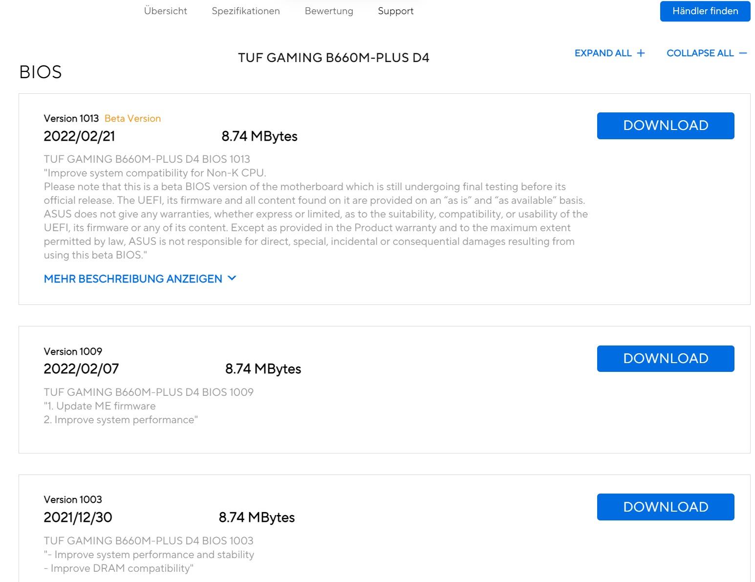

Ram Slot A2 und B2 bzw. die grauen Ram Slots ist korrekt , das ist bei allen Mainboards mit 4 Ram Slots so.
Wahrscheinlich ist bei dir noch das erste Bios installiert, beim Beta Bios Version 1013 vom 21 Februar 2022 wurden diverse Fehler beseitigt.
Ich würde mindestens Bios Version 1009 vom 7 Februar 2022 installieren.
Vor und nach dem Bios Update die Uefi defaults im Bios laden, auch dann wenn schon alles auf default steht.
Bios Download: https://www.asus.com/de/Motherboard...aming/TUF-GAMING-B660M-PLUS-D4/HelpDesk_BIOS/
Erstmal vielen Dank für Deine Hilfe. Das BIOS ist tatsächlich schon auf die Beta aktualisiert. Das habe ich gleich als erstes gemacht.

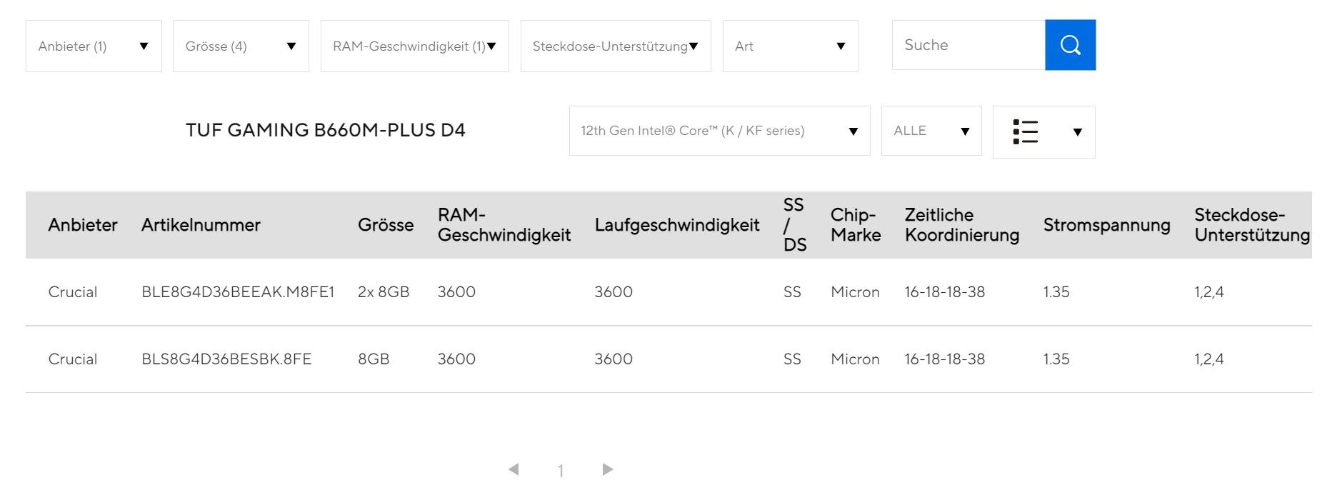

Macht es Sinn den Speicher auf 3200 MHz laufen zu lassen oder lieber gleich 3200er kaufen?
Ich würde den Ram erstmal auf 3200 MHz laufen lassen, und später wenn es ein neues Mainboard Bios gibt nochmal 3600 MHz testen.
Laut Asus Memory QVL Liste wird der 2x16GB Crucial 3600 MHz Ram nicht unterstützt, nur die älteren 2x8 GB 3600 MHz Ram Riegel und die Crucial Elite Ram.
Das kann sich nach einem Bios update noch ändern, meistens steht dann beim Bios update "Improve DRAM compatibility".
