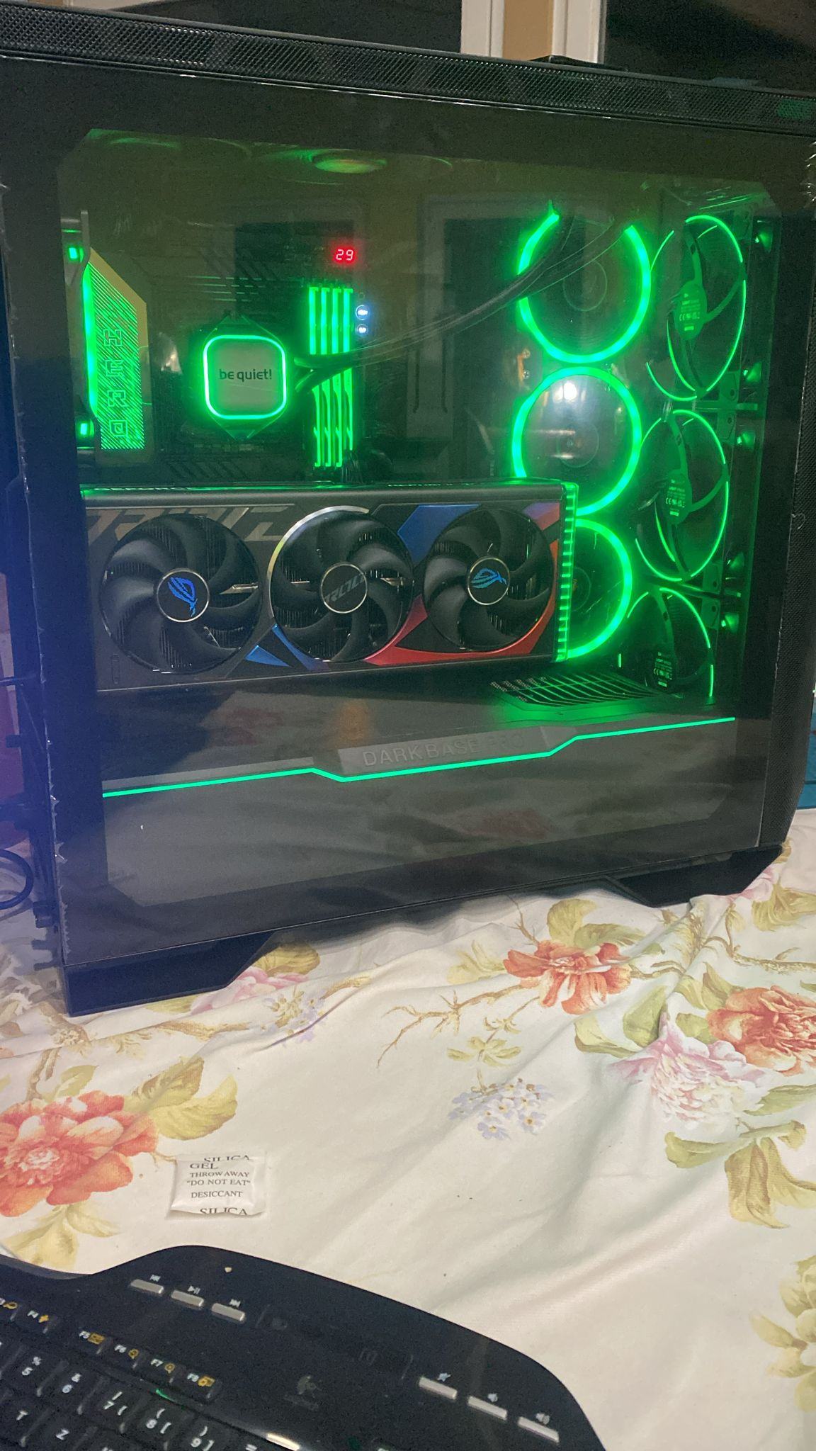

Mal weg vom 14900K, wie hast Du die 4090 verbaut?
Also welches Kabel/Riser verwendest Du?
Eventuell liegt es auch da dran und Du kannst dir viel Arbeit ersparen.

@gachan1712 hab das Originale Riser Kabel von BeQuiet genommen. BGA12 ... an die Grafikkarte hab ich auch schon gedacht, aber es deutet halt wirklich nichts drauf hin, da wenn ich mit dem PC Arbeite (Video schnitt, CAD oder Photoshop) hab ich keine Probleme, also Anwendungen die auch auf die GPU gehen.

Ohne das etwas geändert wurde. Die Graka direkt in den Slot wird problematisch, da selbst in dem großen gehäuse der Platz knapp wird XD , aber zur not müsste dann der Radiator weg.

ist das problem seit dem kauf oder ist das erst mit der zeit gekommen?(degredation)
ich weiß, das ding soll cool aussehen aber du hättest dieselbe gaming leistung auch für knapp 3k bekommen ;)
der radiator sitzt imho sowieso falsch.
der sollte optimalerweise in den deckel und rauspustend.
ich würde das erstmal umbauen.
radiator in den deckel. dann sieht das mit der schlauchführung auch deutlich schicker aus als das jetzt ;)
graka testweise horizontal verbauen
Ja, das Problem ist von Anfang an, aber hab halt auch nicht immer Zeit zum Zocken, aber wenn ich dann mal Zeit habe, dann tritt das Problem auf.
Also ich fand den Radiator im Seitenteil nicht schlecht, zumal es von Bequiet auch ein Option ist. :)
So pustet er nach hinten raus, das Gehäuse ist an der stelle ja auch offen.
Aber ja, an einem Umbau würde es nicht liegen, die hölle wäre nur wieder das Kabel managment hehe.
