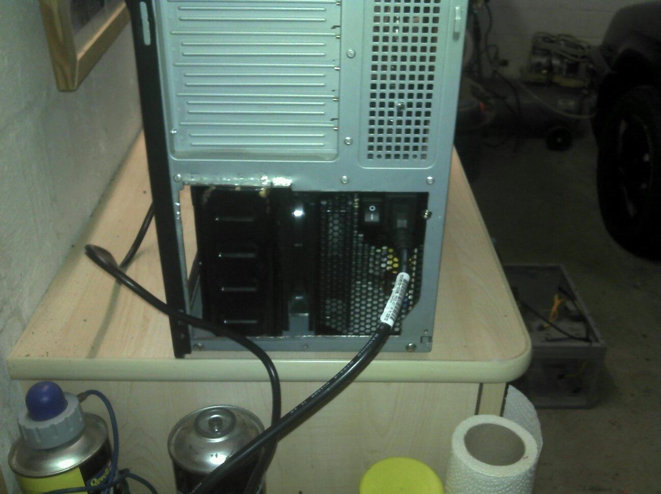

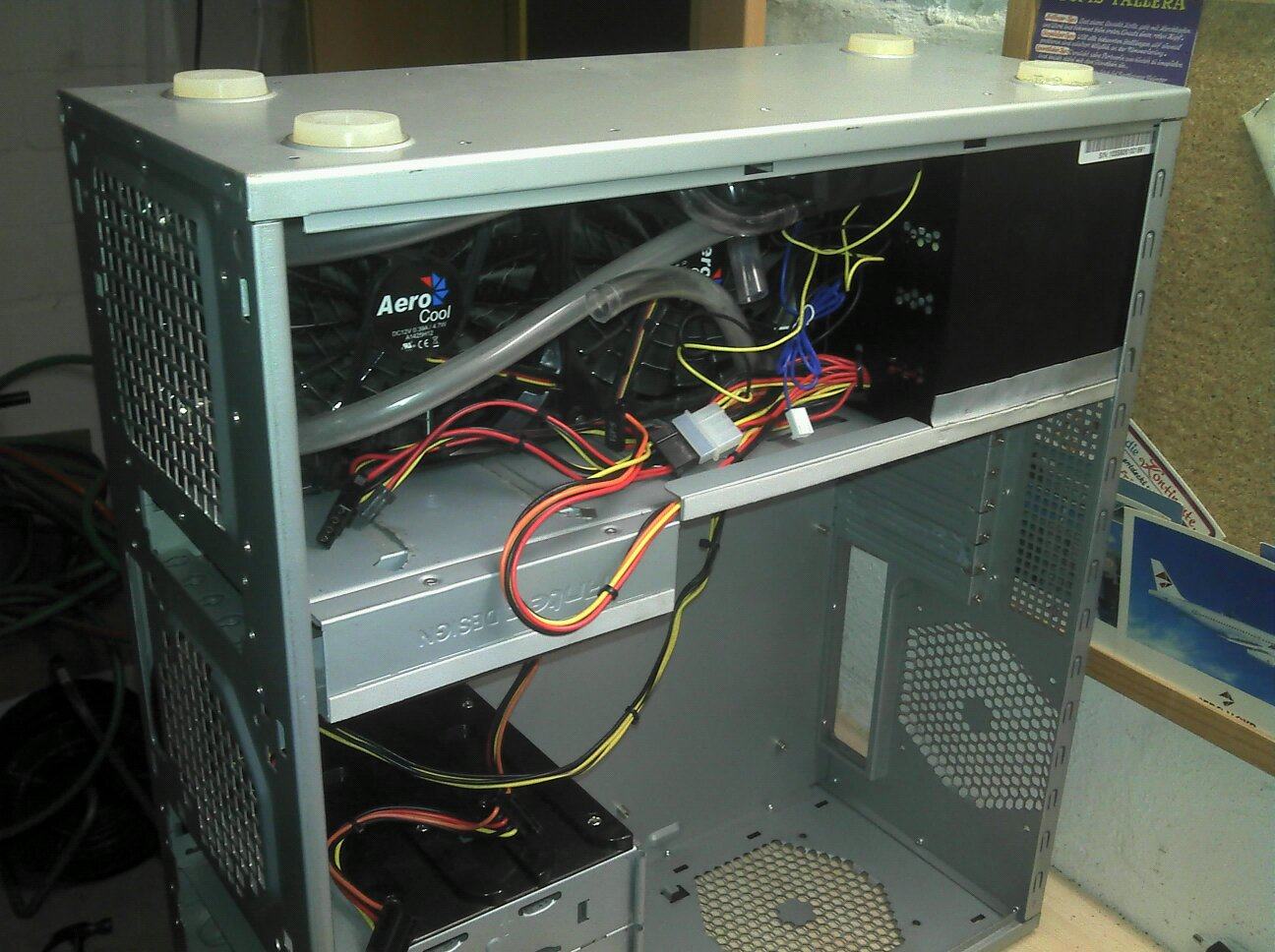

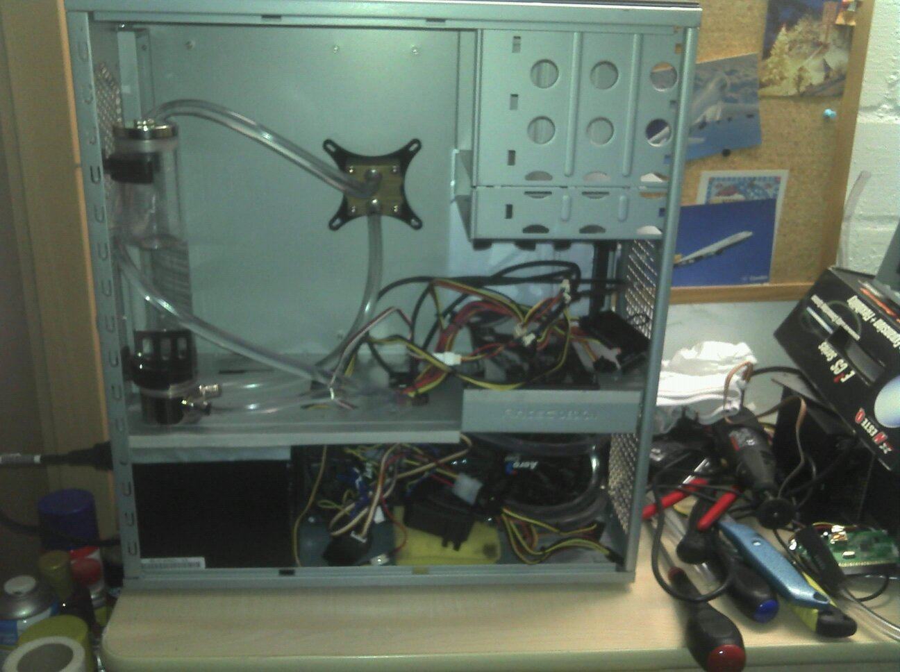

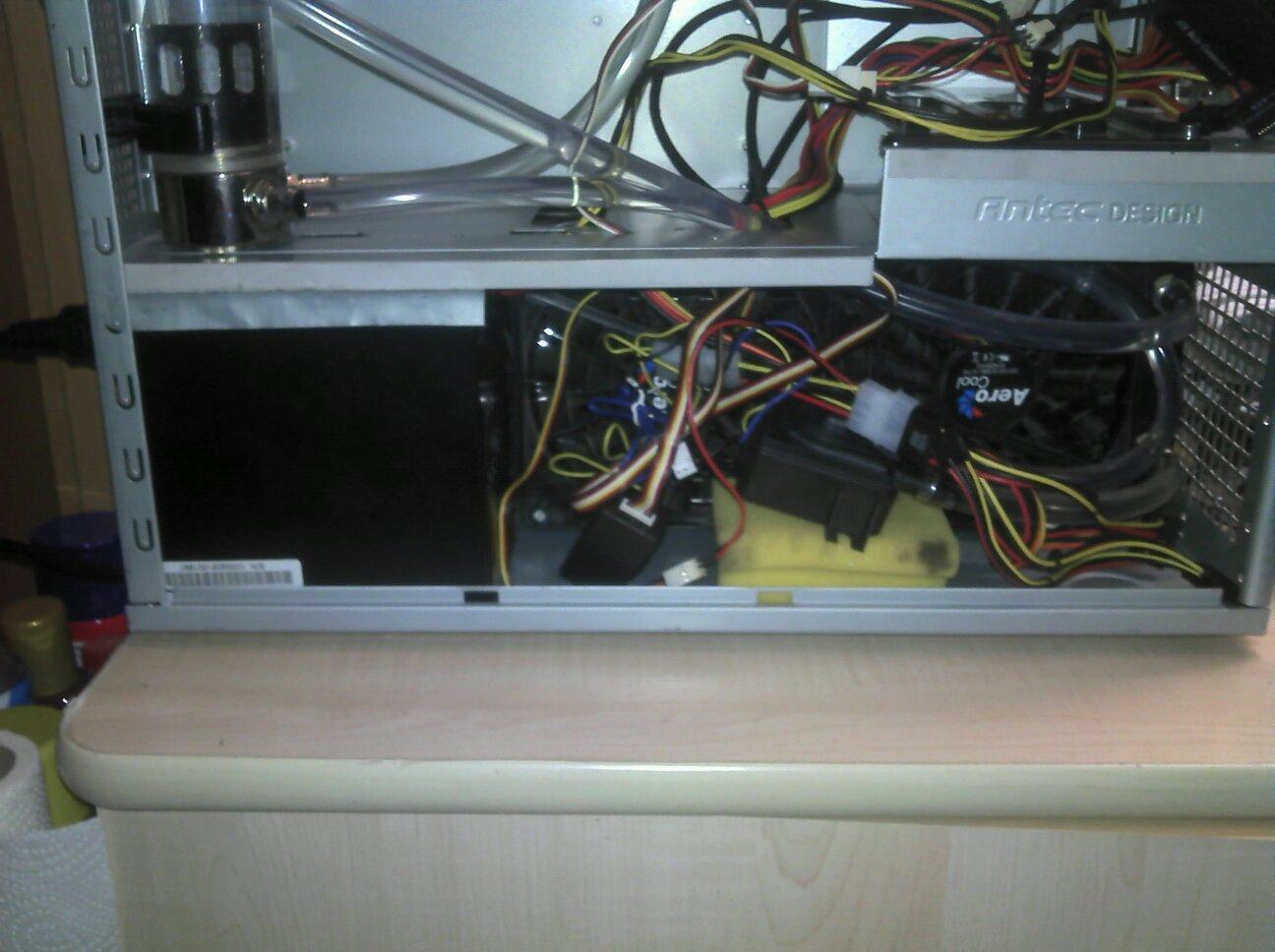

war das netzteil unten verbaut? eventuell ist wasser reingelaufen, dass sollte man aber am grünspan auf der Platine sehen ;)
Dragon, ich nutz für Spannungsprüfung direkt am NT immer Multimeter ;)
Sonst wirds ja nix ;)
Reaver, ja war es, werd ich mal anschauen, wenn ich es aufmache.

Bild von der Position des NTs
uploadfromtaptalk1397495718472.jpg uploadfromtaptalk1397495706149.jpg uploadfromtaptalk1397495692151.jpg uploadfromtaptalk1397329981976.jpg
