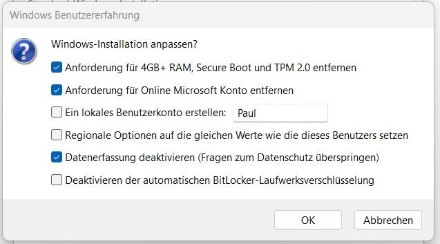

Bei Rufus habe ich folgendes ausgewählt.
Ich habe hier den Haken lokales Konto erstellen nicht ausgewählt da ich den Stick auch für andere Rechner verwende und er dort logischerweise keinen Account mit meinem Namen erstellen soll. Oder ist genau das das Problem?
Ist das dann ein Bug in Windows?
Ich kann mich aus früheren Installation daran erinnern das dies immer geklappt hat.
