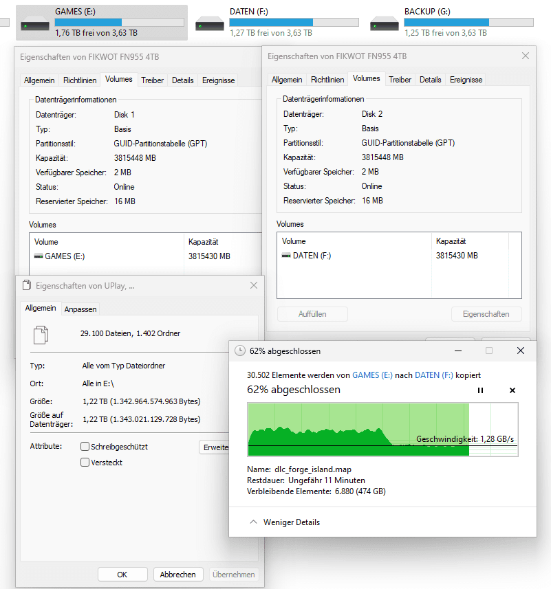

Sorry aber das kann ich so anhand meines HMB Storage leider nicht reproduzieren:
(Einbruch auf danach konstant 1~1,3GB/s nach ca. 650GB written)
..ich habe schon extra kein ISO oder Content File genommen, damit es nicht nachher heißt: "logisch, ist ja nur ein zusammenhängendes File"
ps: Selbiges kann ich, wenn gefordert, gerne auch mal von HMB Storage mit gleichen Ordnern/Files auf Ziel WD SN850X testen.
edit: ..und selbst wenn die HMB SSD bis zum erbrechen voll ist wird noch relativ gut darauf geschrieben:

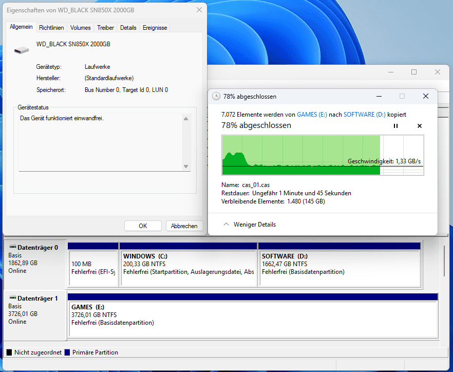

Hier mal obiges von HMB Storage auf DRAM Storage WD-SN850X:
..nicht viel Unterschied, oder?

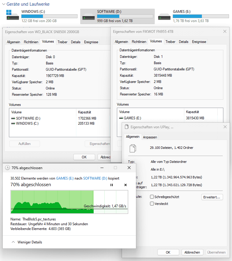

Sorry aber das kann ich so leider nicht anhand meines HMB Storage reproduzieren:

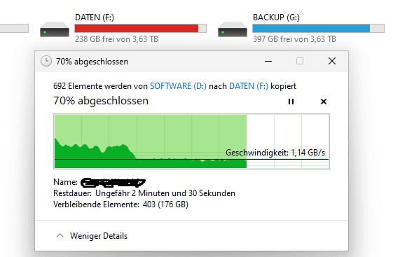

ps: Ich könnte dir zb. den hier anbieten, ganz anderes Ergebnis:
