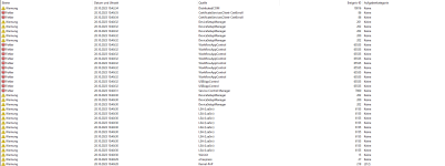

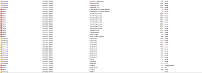

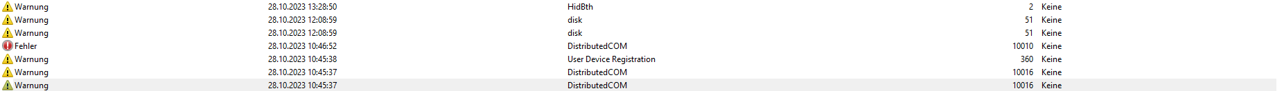

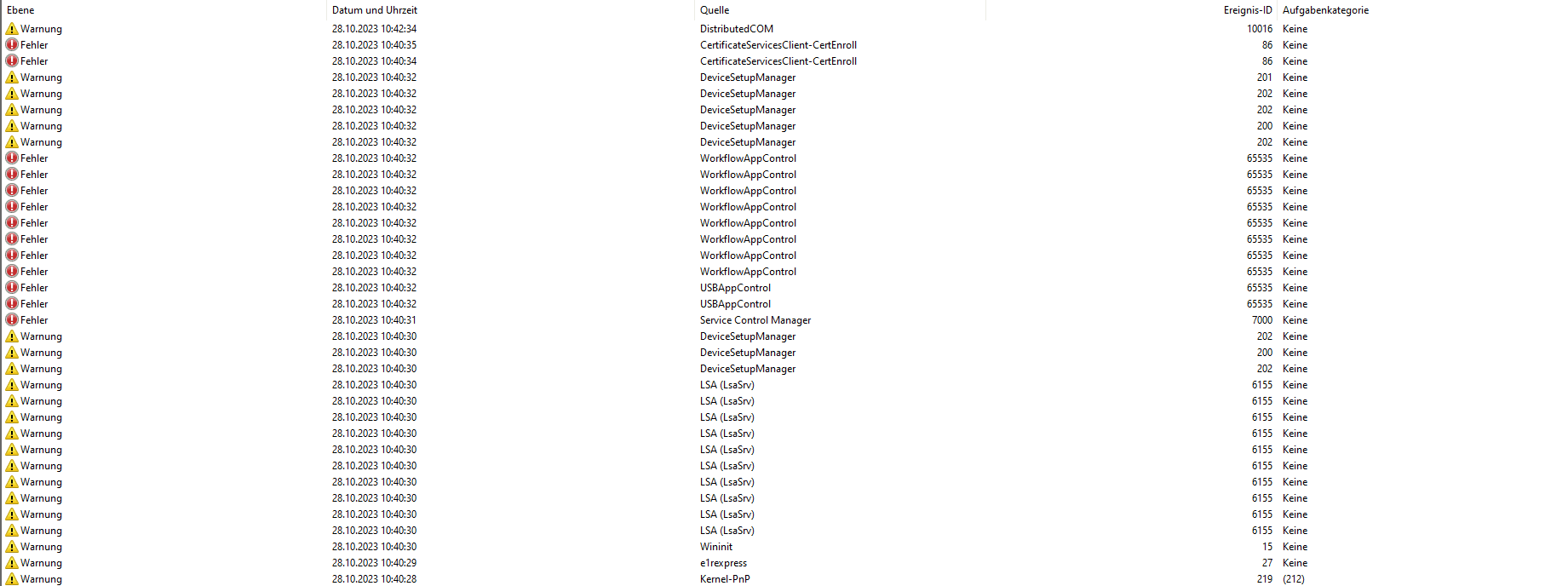

Mein Rechner startet unerwartet neu, allerdings nur im Windows-Idle Betrieb. Unter Last habe ich diese Probleme nicht. Manchmal tritt es einmal am Tag auf, manchmal mehrmals. Die Abstände zwischen den Neustarts variieren auch ganz stark. Die Ereignisanzeige hat zudem etliche Fehlern unterschiedlicher Art protokolliert. Ich habe die Fehler des heutigen Tages mal als Screenshot angehängt.

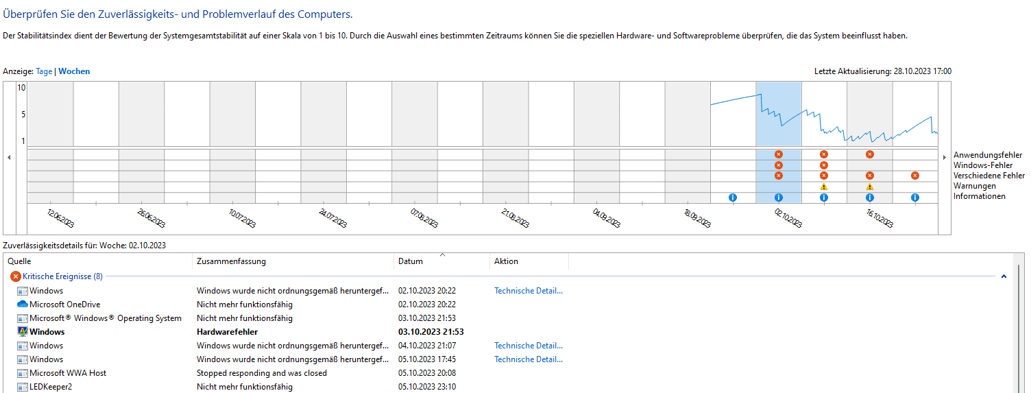

Die Zuverlässigkeitsanzeige von Windows hat folgendes protokoliert:
Quelle
Windows
Zusammenfassung
Hardwarefehler
Datum
‎03.‎10.‎2023 21:53
Nicht berichtet
Beschreibung
Aufgrund eines Hardwareproblems ist Windows nicht mehr voll funktionsfähig.
Problemsignatur
Problemereignisame: LiveKernelEvent
Code: 117
Parameter 1: ffff8105cd7d33b0
Parameter 2: fffff80483cb8790
Parameter 3: 0
Parameter 4: 4848
Betriebssystemversion: 10_0_22621
Service Pack: 0_0
Produkt: 768_1
Betriebsystemversion: 10.0.22621.2.0.0.768.101
Gebietsschema-ID: 1031
Hierbei handelt es sich um den ersten einsehbaren Fehler in der Zuverlässigkeitsanzeige. Am 25.9 war noch alles in Ordnung- Screenshot dazu habe ich ergänzt.

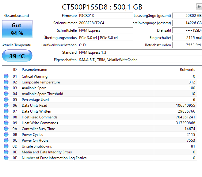

CrytalDisknfo siehe Anhang. Momentan sind nur die M2 SSDs im System, der Rest der Hardware stimmt aber mit der Systeminfo aus der Profil überein.
