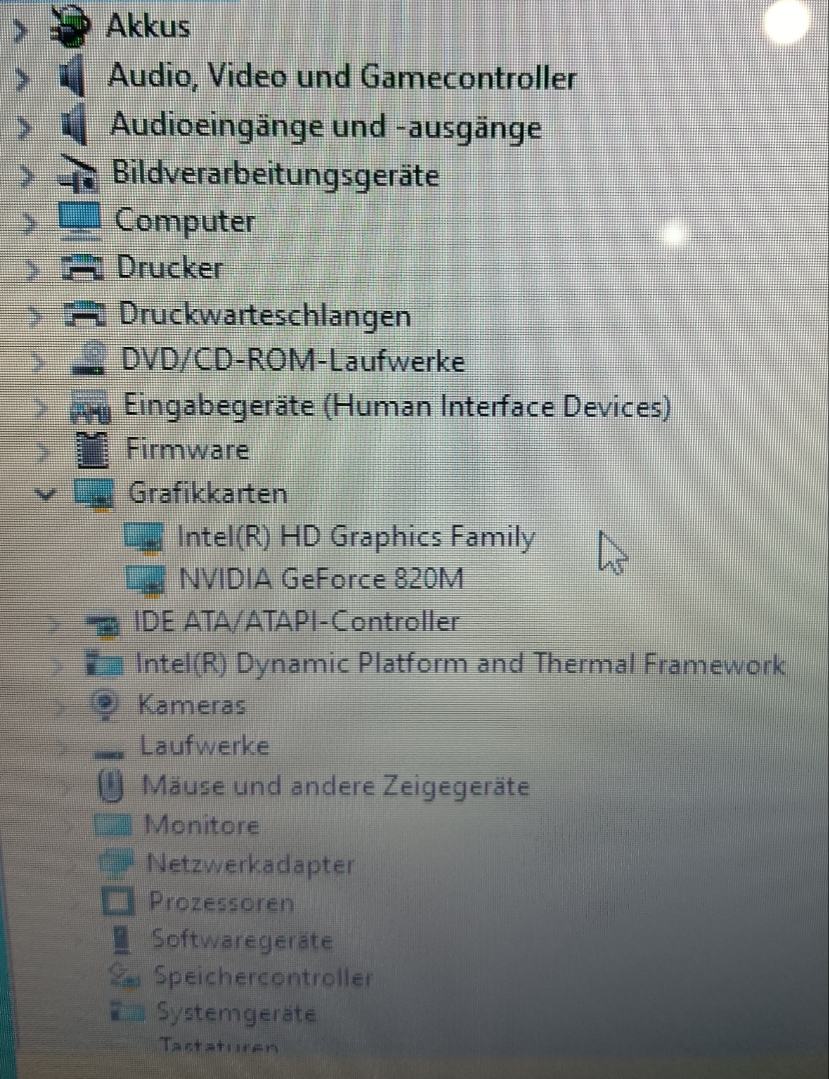

Hallo ich habe bei meiner Frau den Laptop (Asus F555L) komplett formatiert und Windows neu installiert.
Der Laptop hat eine Intel Grafikkarte und eine GTX 820M.
Windows 10 Home bringt den Nvidia 388.73 mit , das System läuft, nun wollte ich den aktuellen Treiber 425.31 installieren , doch dieser bricht ab, weil er keine passenden Grafikkarte findet.....
Weiß hier jemand weiter was das seien könnte????

Wahrscheinlich fehlt der Intel Chipsatztreiber, den von Asus würde ich nicht nehmen, weil der von 2015 ist ( V10.1.1.7).
Bis Version 10.1.1.45 sollten die Intel Chipsatztreiber auf dem Notebook funktionieren.
Hier z.B.: https://www.computerbase.de/downloads/treiber/mainboards/intel-chipsatz-treiber/
Auslesen kannst du die Intel Chipsatztreiber Version in der Windows Registry (Ausführen-> Regedit-> HKEY_LOCAL_MACHINE\SOFTWARE\Intel\InfInst)
Fehlt der InfInst Ordner, ist kein Intel Chipsatztreiber installiert (Bild unten).

Das kann sein, Windows hat ja alles mitgebracht und im Gerätemanager fehlt nichts..... Einige Treiberupdate hat Windows als Option angeboten, habe alles installiert.

Dann ist wahrscheinlich gar kein Chipsatztreiber installiert, ist das gleiche Problem.
Deshalb zum dritten mal schau in die Windows Registry.

So ich habe nachgeschaut, es war tatsächlich kein Chipsatz Treiber installiert, habe ihn dann von der Asus Homepage herunterladen und installiert.
Doch leider geht es immer noch nicht.....
Du kannst auch mal Version 419.67 vom 25 März 2019 versuchen, diese Grafiktreiber Version ist ca. 2 Wochen älter.
Hast du schon DDU verwendet um den alten Grafiktreiber zu entfernen, wie von mir in meinem Post 2 erwähnt?
Außerdem kann es auch sein, das Nvidia unbeabsichtigt die 32-bit Version zum Download bereitgestellt hat.
Oder du hast die 32-bit Version von Windows 10 installiert, exakt dann kommt diese Fehlermeldung.
Das kann man aber ganz einfach in der Windows System info überprüfen, hier sollte 64-bit Betriebssystem stehen und nicht 32-bit
