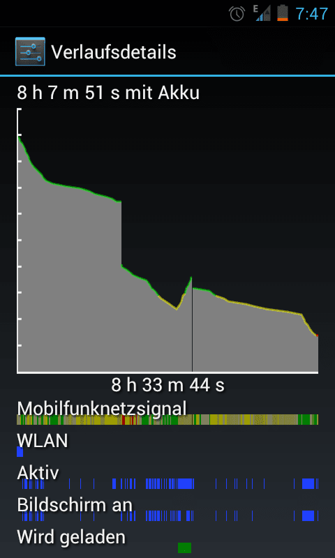

Mein Nexus S schaltet sich hin und wieder (keine Systematik erkennbar) aus und zeigt nach dem Einschalten oft einen ganz anderen Akkustand an (siehe Bild im Anhang).

Wenn ich schon lese das du erst bei 5% Akkustand anfängst zu laden, wo doch nun mittlerweile jeder weiß das es pures Gift für Li-Ion bzw. Polymer Akkus ist sie auf unter 20% regelmäßig zu fahren , würde ich glatt meinen dein Akku ist platt. Passt auch zu dem geschilderten "Sprungverhalten". Deutet auf defekten Akku. Beim nächsten Akku etwas mehr akkupflege und du hast länger etwas davon.
Du hast bestimmt gedacht du tust deinem Akku was gutes und schonst Ladezyklen. Doch das ist ein Irrglaube. Ladezyklen werden nicht so gerechnet. Sondern egal wann du da sHandy lädst (bei 70 80 oder 50%) die Elektronik rechnet solange auf, bis du auf 100% kommst. Sprich x- Ladevorgänge und wenn du dann mal 100% voll hast ist das ein Ladezyklus.
