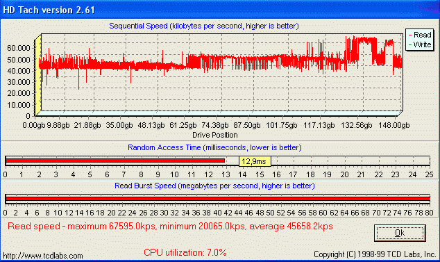

Hi !
Also was noch etwas bringt ist dieser Patch der die CPU Last senkt. (heißt: Memory Allocation Patch_Q815411_WXP_SP2_x86_DEU)
Hab den NVidia MCP2 IDE Controller drauf und dieses Patch inst. .
CPU Last von 20-25% auf 7% runter !!!
attachment.php
Gruß
Coppy
