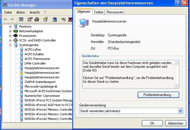

Wenn ich an meinen USB Port etwas anschließe, steht bei mir im Gerätemanager bei "Hauptplantieneressourcen"(PCI-BUS) ein gelbes Ausrufezeichen davor. Was kann denn das nun schon wieder mal sein???? :confused: Hab schon alles mögliche versucht, aber kemomm es einfach nicht weg. :grrr:

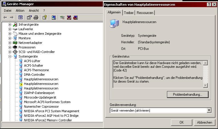

Genau das gleiche habe ich auch.
attachment.php
Total komisch, ich habe das 1.4er BIOS drauf.
