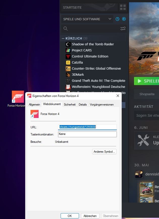

Mal anders, Forza (Horizon?) 4 hab ich beispielsweise auf Steam, NFS Heat hätte man über Origin oder diesem neuen "EA Beta" Launcher/Client oder ?
Oftmals lassen sich diese Games garnicht so über ne Exe starten, jedenfalls nicht wenn der dazugehörige Client nicht läuft, des öfteren wird aber automatisch der Client gestartet zumindest durch eine vom Client erstellte Verknüpfung auf dem Desktop.
Die zeigt nämlich nicht auf das Exe File sonder bei Steam beispielsweise so ganz schräg auf die SteamID des Spiels
Gruss Dennis
Hat halt auch sowas wie ne Art Kopierschutz, über Onlinezwang, verdengelt mit deinem Account eben ;-)
Wenn man im Reiter "Allgemein" schaut ist das auch keine Verknüpfung sondern eine "URL", das ist also zum Beispiel keine .lnk-Datei, sondern eine Adresse

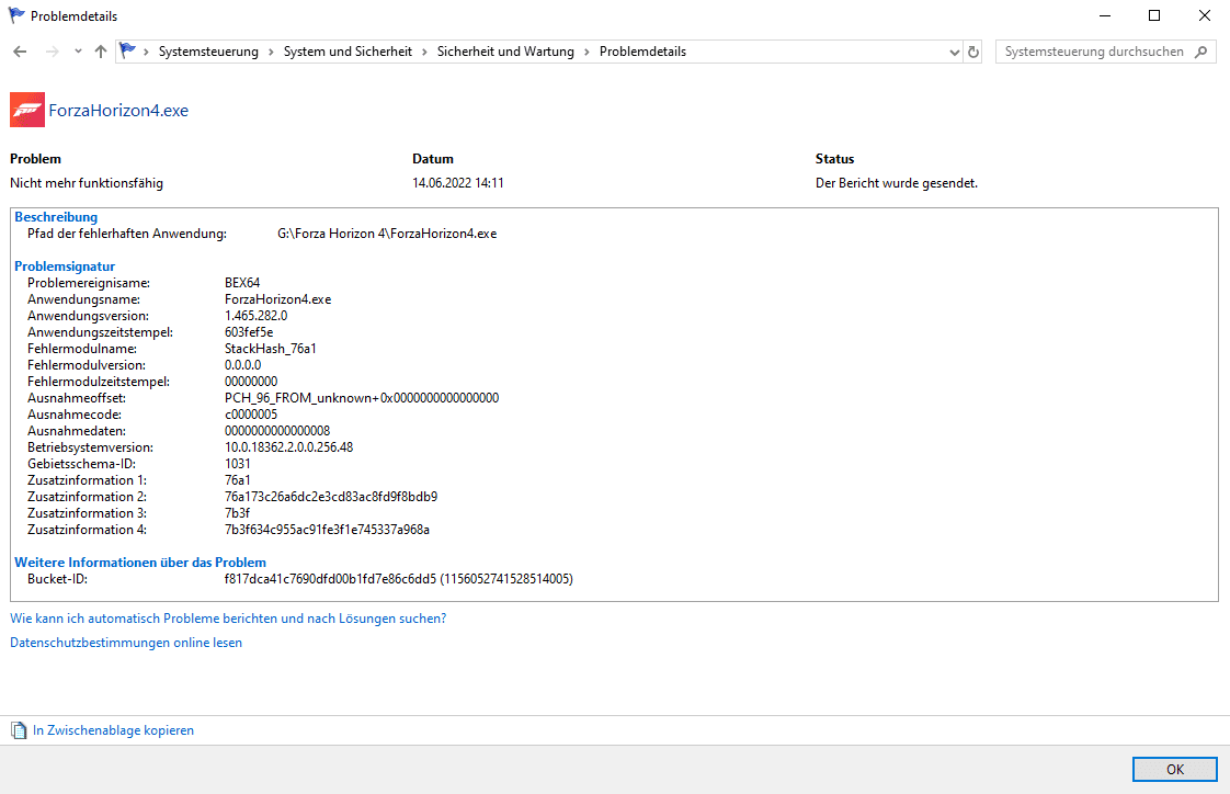

Netframework ist installiert. System ist seit etwa 2 Wochen frisch. Spiele starte ich mit der exe. Steam ist auch installiert.
Der Ausnahmecode "c0000005" kommt so sehr häufig vor, ist leider sehr pauschal.
Manchmal verschwindet sowas nach einem Update oder aber wie hier in dem Falle würde ich eher mal vermuten das da irgendwas nicht stabil läuft oder defekt ist.
Gruss Dennis
Ich hatte den heute durch RAM-OC beispielsweise
Kann dir aber genausogut auch passieren das die Grafikkarte mal neu Wärmeleitpaste benötigt, hatte n Kumpel von mir auch gehabt, mal starteten Games noch, machmal nicht.
Da mir das bei instabilem RAM-OC passiert ist, ist das eine "pauschal-Aussage" von Windows für einen Hinweis auf eine Speicherzugriffsverletzung, Datenmüll wo eben kein Datenmüll sein sollte.
Also wenn die Grafikkarte normale Temperaturen hergibt, RAM überprüfen.
Takt richtig, Latenzen richtig, mit Memtest gucken ob es Errors gibt.

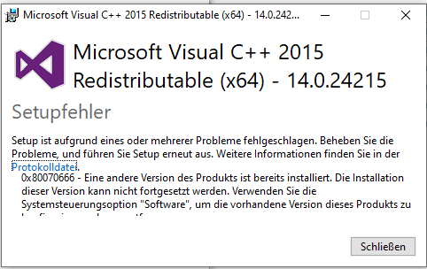

Könnte Visual C das Problem sein?
Grundsätzlich ist das System so wie vorher, nur das ein frisches Windows drauf ist. Übertaktet wurde nie, Temps sind ok.
Ja durchaus, bei Steam wird ja eigentlich immer alles mitgeliefert, ist halt die Frage worüber startest/installierst du das ?

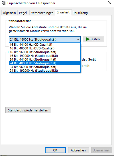

Game Crashes
  1. Set 48000Hz and 24 bit in Control Panel->Sound, or
  2. Use integrated card instead of e.g. X-Fi, or
  3. Disable enhancements in Sound (fix for AIM cards)
Könnte wohl ein Problem sein wenn man 16-Bit 44100 oder 48000hz konfiguriert hat, muss der Windows Mixer halt sonst ReSampling machen und von 24-Bit auf 16-Bit runtergehen kann wohl auch schief gehen.
Steht im PCGamingwiki zwar unter after movies/Intro, aber nuja das hätte ja auch schon Audio

Was soll ich dort einstellen?
Ich hab kein MS Store.
Anderen Monitor auch probiert -> Rechner im Büro
Sieht für das Spiel dem workaround nach eigentlich richtig aus
Ansonsten stellt man eigen 16-bit 48000 ein

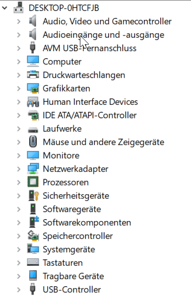

Was sagt dein Geräte Manager?
z. B
773943[/ATTACH]]
Wird dort irgend ein Ausrufezeichen oder Fragezeichen gezeigt?
Mir scheint als wäre ein Chipsatztreiber nicht ordentlich der installiert wurde..

Irgendwie läuft das Spiel jetzt. Frags Pferd warum. Devicemanager is alles ok. Wirklich was gemacht hab ich nicht außer weitere Spiele zum testen installiert.
